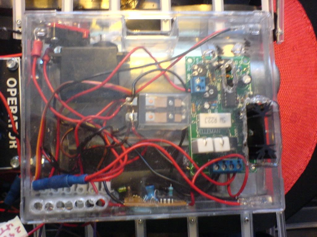

Nu har jag fixat back också. Monterade ett 2-pols relä som jag korsade och fick på så vis motorerna att byta riktning. Har även fixat så fartreglaget ger 100%, var bara lite justering som behövdes.

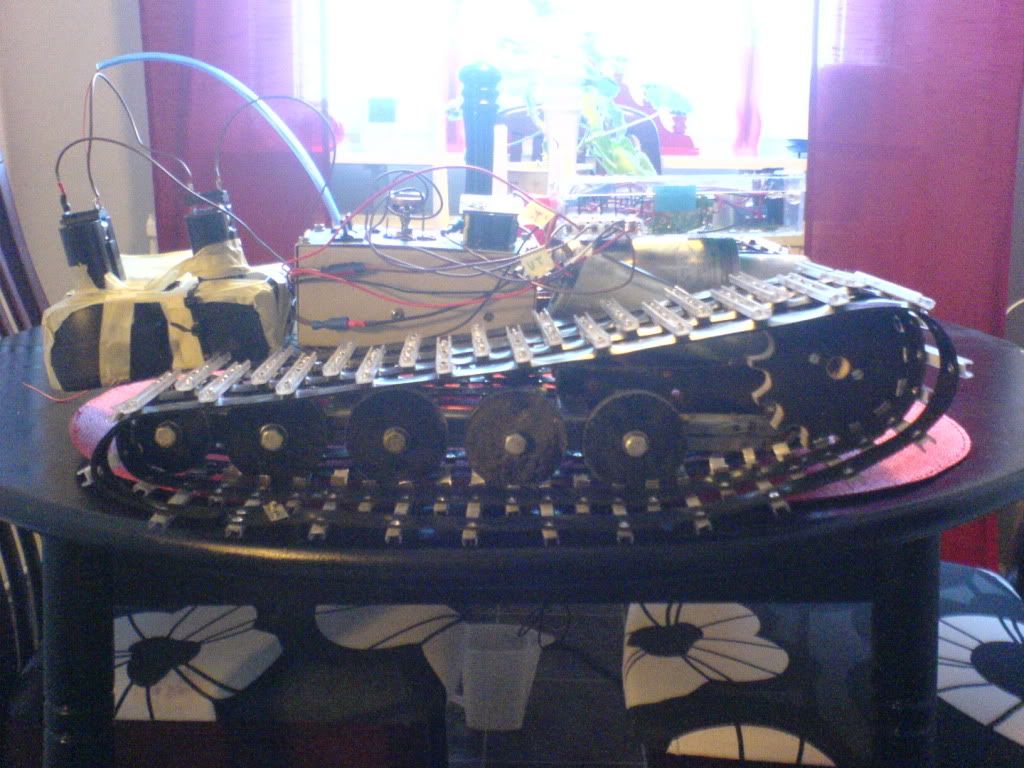

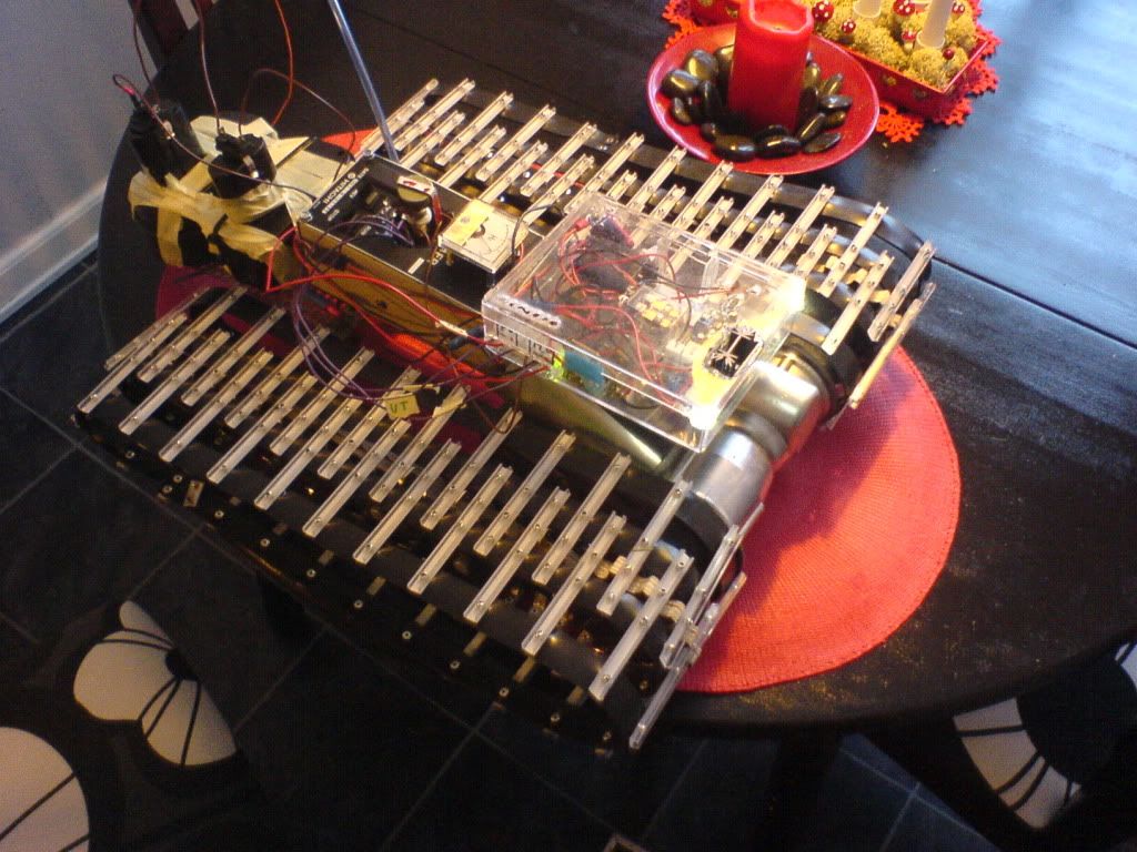

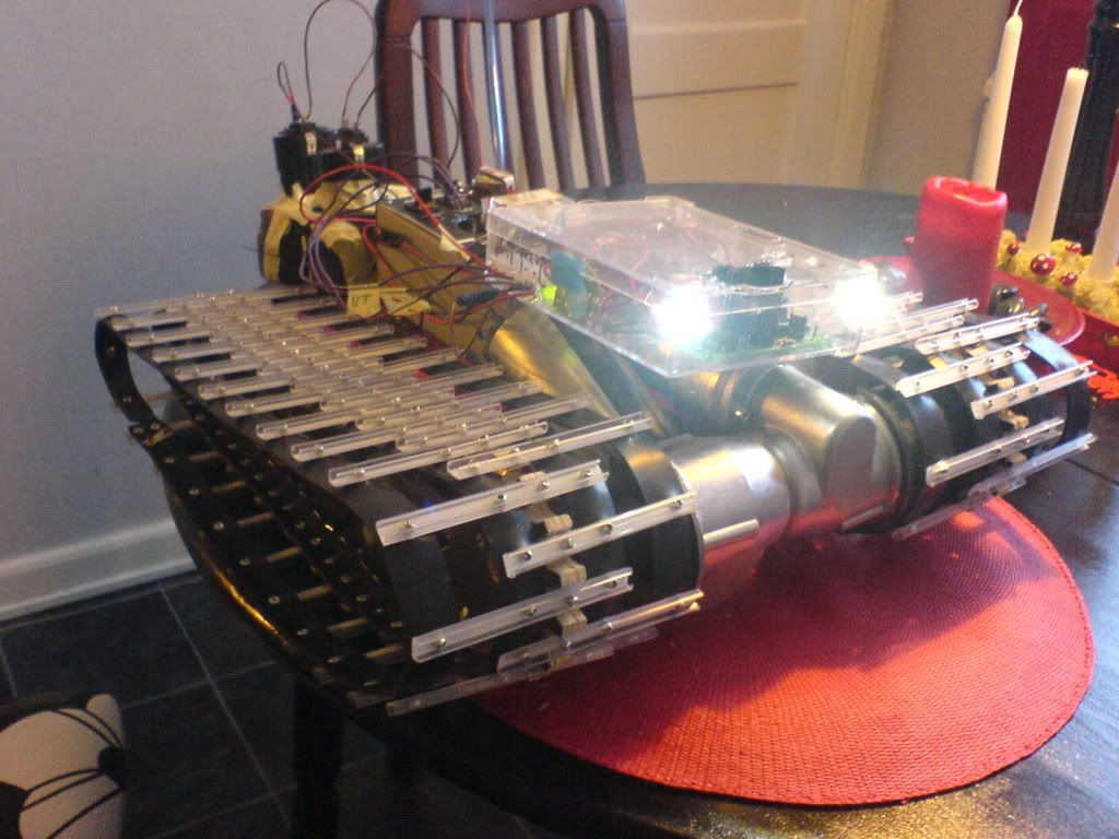

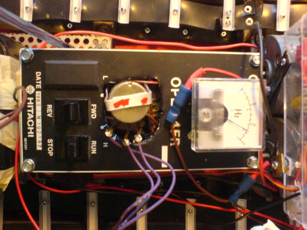

Bilder är alltid kul. Så jag hade en liten fotosession på matbordet. Bilderna är tagna med mobilkamera. Men man ser vad det är iaf :P
I denna lådda som är nått gammalt mätinstrument från ett mejeri sitter servo för styrning och fartreglage. Har även kopplat in frekvensmätren paralellt över batterierna så man kan ha koll på spänningen.
I denna lådda sitter wellman fartreglaget samt relät till backväxeln.
Ska eventuelt prova på kallsnö i morrn. Får se om jag filmar. Beror på hur bra det går :wink:
