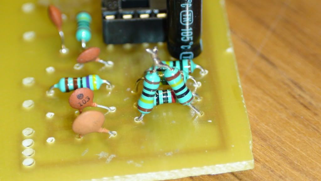

Nu har jag en fundering... jag behöver en resistor som är av modell 2M2.. tyvärr har jag ingen sån.. men det borde funka minst lika bra att sätta två 1M i serie så man får 2M.. ? alltså det är ju kanske 10% tolerans åxå..borde inte det funka när på lika bra som en 2,2mohms ??
Re: Effektpedal till gitarr (Projekt)
Inga problem. Du kommer tillräckligt nära så det spelar ingen som helst roll.
Går ju också att parallellkoppla två 4M7or, då hamnar man på 2M35, nååågot närmre, men framför allt kanske lättare att göra snyggt i en befintlig konstruktion?
Tror jag kör två 1M i serie och lite krympslang över så det inte stöter i nåt annat... blir nog bra det tror jag..

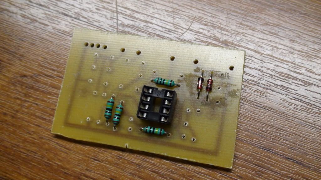

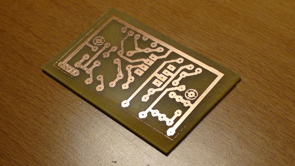

Då är kretskortet klart iaf.. ser ju lovande ut, det blir dock lite repigt eftersom jag använder lite grov stålull när jag gör rent det efter etsningen..

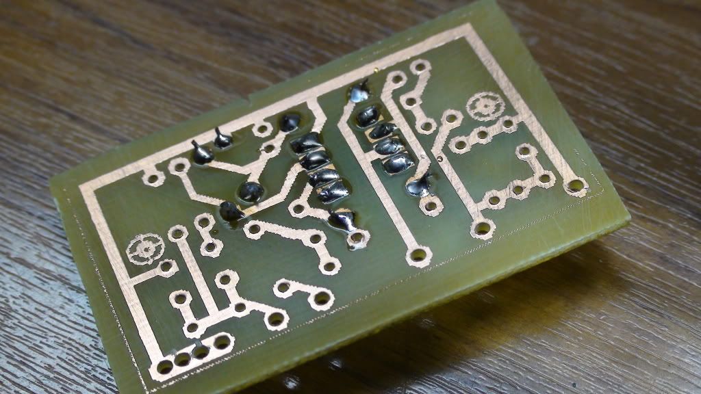

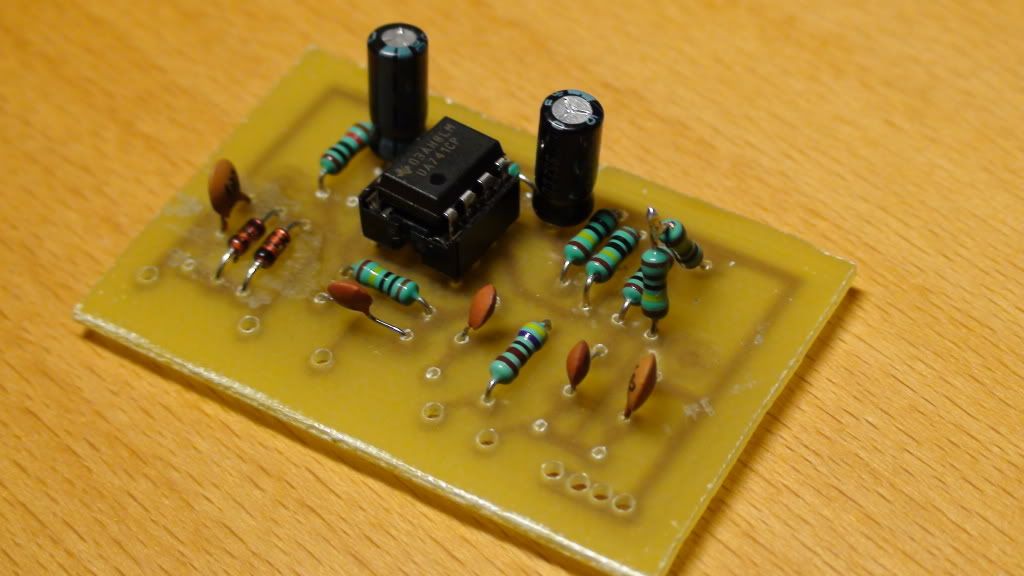

Nu ikväll har jag byggt klart det nya kretskortet till pedalen som jag valt att kalla version 1.3 baserad på tidigare modell fast med annat kretskort och lite andra komponenter..
Några bilder
Bilden nedan visar hur jag satte två 1M i serie för att få ett värde av 2M (igentligen skulle det vara 2,2M)
Fortsättning följer.....
Några bilder

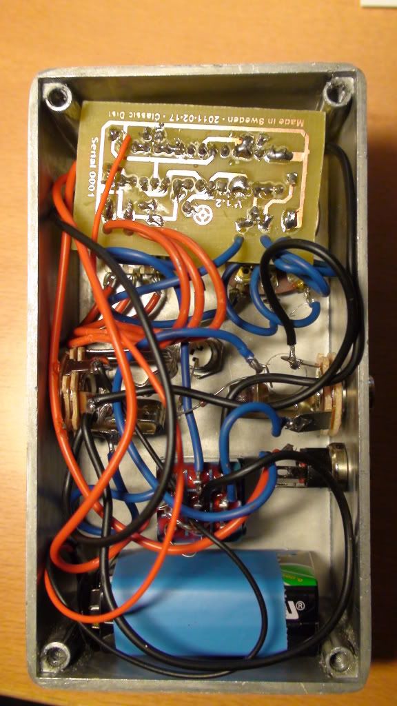

Kom på att jag glömde visa hur det såg ut i den första pedalen innan jag skruvade fast locket... ser lite ut som ett ormbo. På pedalen jag håller på med nu Version 1.3 alltså kommer jag att sätta standoffs på kretskortet tror jag, så det blir lite snyggare, Och kommer det komma in mer beställningar från folk än vad jag redan har så ska jag designa om kretskortet lite så det blir större och passar lådan bättre och ser snyggare ut åxå.. Bror testade denna pedalen och bestämde sig nästan direkt eftersom han tyckte att det var ett perfekt rockljud... alltid kul att höra.. dom andra två som beställt tyckte mer det lät som 70 tals Marshall och därför dom bestämde sig..
Hur som helst.. ska bygga klart Version 1.3 idag...
Såhär såg version 1.2 ut innan jag skrivade på locket

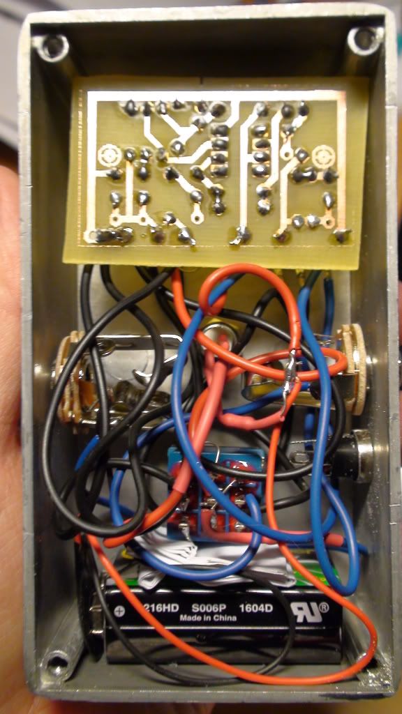

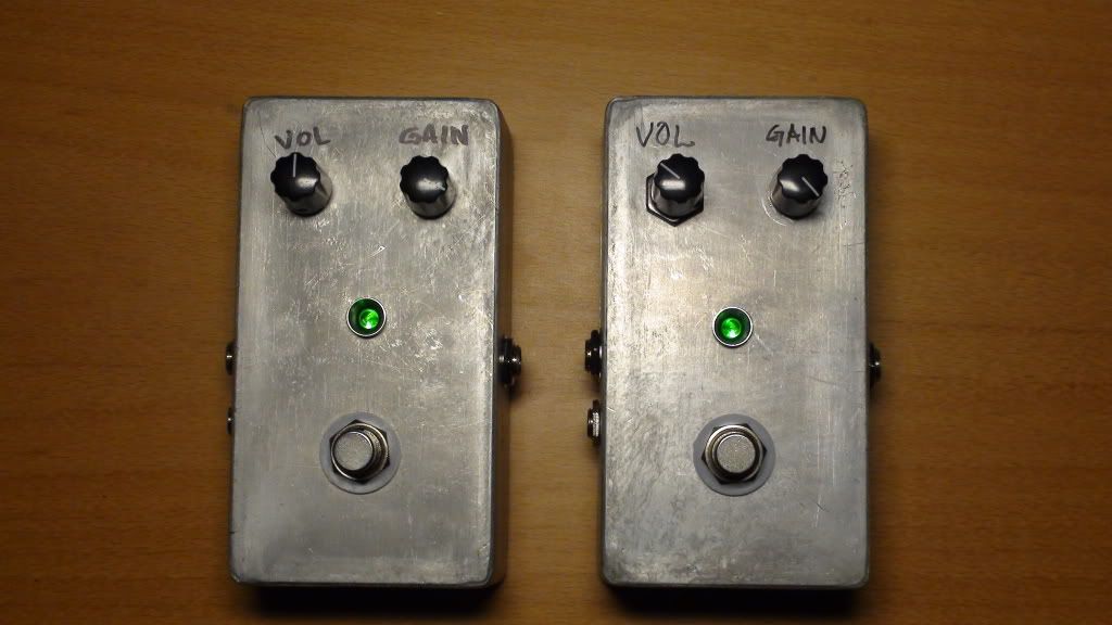

Idag har jag byggt klart min pedal version 1.3 och jag kan lova att den blev mycket bättre än version 1.2... denna nya pedalen skulle jag vilja kalla för High Gain modellen för den levererar mycket mer än den första..
Så nu har jag bestämt att framtida byggen kommer att kretsa kring version 1.3, bägge är ju prototyper kan man säga, för att testa hur man kan göra för att komma åt det ljud man vill ha.
Några bilder
Från vänster: V 1.2 och V 1.3

Nu har jag jämfört pedalerna lite med varandra.. och det är en ganska stor skillnad, mer tajt ljud i V 1.3...
