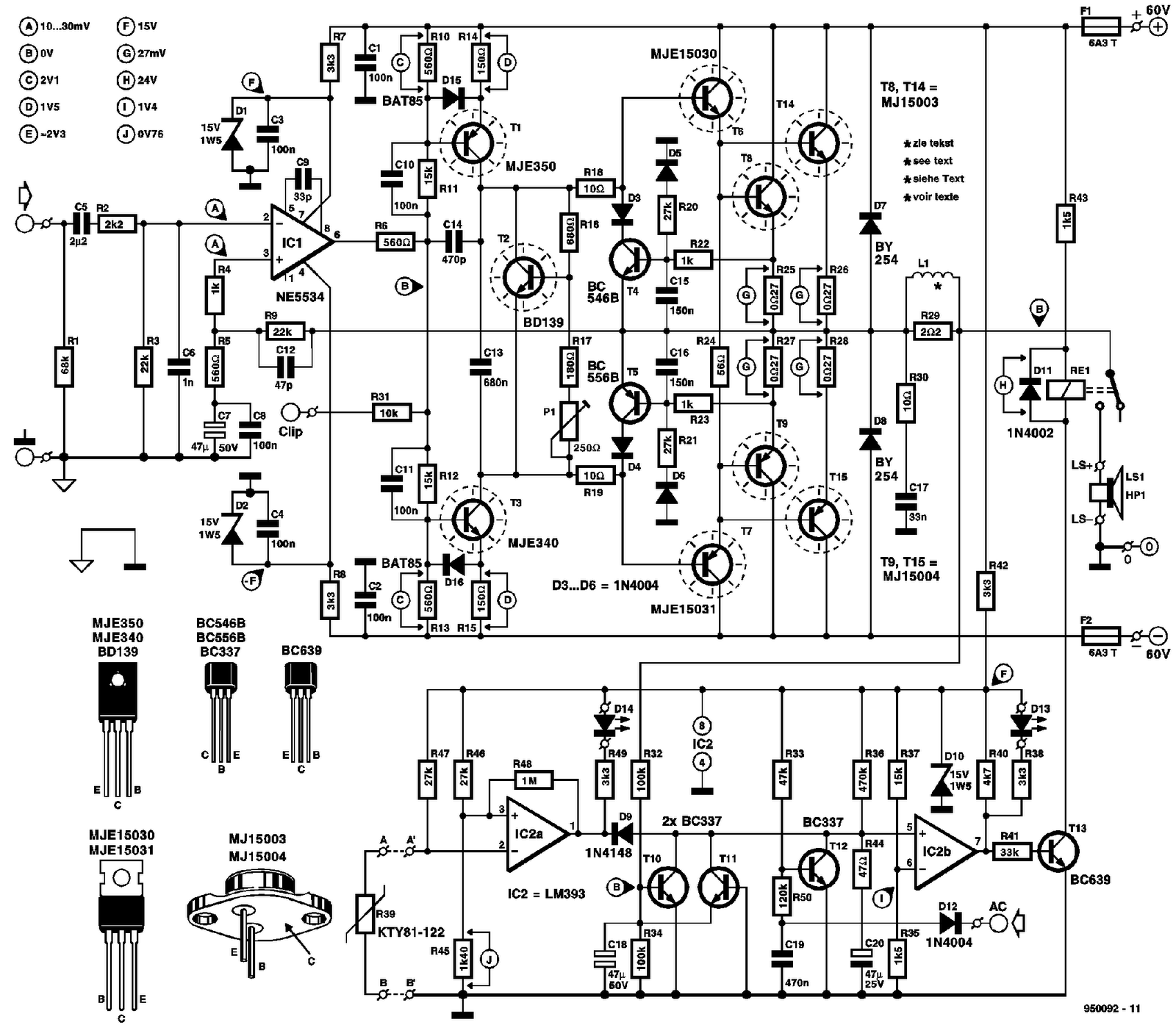

kim.andersson
Inlägg: 46
Blev medlem: 3 februari 2011, 22:13:21
Re: Bygga egen PA-Förstärkare
Inlägg av kim.andersson »
Att de behövs mycket effekt de är ju klart, basarna ska ju ha 800wrms. vi spelar mycket på klubbar med liknande högtalare och då går de inte med 200w, vi har både Behringer och synq steg som ger runt 800 wrms och mer och dom stegen fungerar bra
därmot har vi ett rigtigt kvalitets steg som ger 625 wrms per kanal i 8 ohm, som inte rigtigt klarar av att driva dem fult ut.
Men anledningen till att jag vill bygga ett är bara för att de vore kul att prova och se om de blir bra, så de spelar ingen roll om de blir dyrare än att köpa ett.
så är de nån som har nå tips på nå bra scheman?
//Kim
Tekko
Inlägg: 9009
Inlägg av Tekko »
Rod Elliott har ett schema på ett 1kW steg, men läs va han skriver om höga effekter. Han säger "insanity can be yours"

Detta är rent av jävla livsfarligt! men ett enkelt steg som ger ca 2,5kW per kanal. men inte så värst remokmmenderat att bygga.
http://schemecircuit.com/wp-content/upl ... lifier.jpg
Tekko
Inlägg: 9009
Inlägg av Tekko »
Ska man bygga själv bör man hålla sej under 300 watt, bara mitt steg på 200W har 2x50V så redan där e rail to rail spänningen tillräcklig för att döda om man skulle få för sej att ta tag i matningarna.
Över 300W, köp ett färdigt steg, ditt liv är inte värt att bygga själv.

Kan det vara något sånt här du är ute efter?
http://shop.41hz.com/shop/item.asp?catid=38&itemid=4

Elektor har haft en del PA-förstärkarbyggen. Till exempel den här från 1995.
http://hifi-amp.blogspot.com/2009/07/pa ... 11995.htmlBild
anlamotte
Inlägg: 859
Blev medlem: 5 augusti 2003, 15:54:34
Inlägg av anlamotte »
Denna är på 1kw, också från elektor, minns inte vilket nummer.
