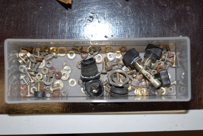

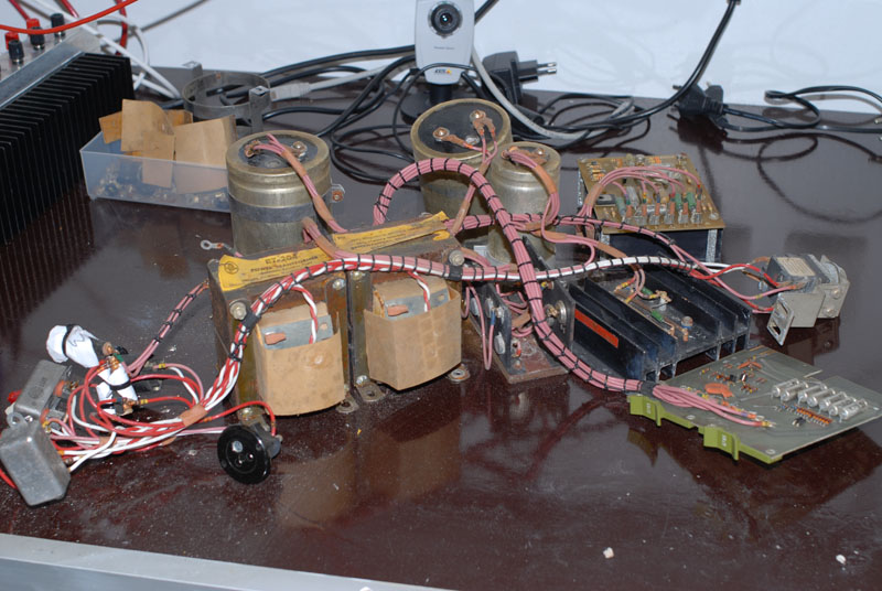

Kul med alla kommentarer, jag kommer inte ge upp än... Dagens övning är detta:
Nätagget utan kläder, befriad från plåten och lite avborstad. Kondingarna ska kopplas bort, måste bara märka upp kablarna först. För att få bort vissa komponenter så har jag behövt löda bort en och annan sladd, enligt reglen att löda bort och löda dit den innan nästa sladd flyttas. Allt för att inte göra bort mig!
Så här många skruv har jag lossat på hittills, rostiga spårskruv urk! Dessutom är det tumgänga... Man kan också notera att säkringshållarna var lite spröda.

Till anders: Jisses va med skruvar. Jag blir alltid lite nervös när jag tar isär något, tänk om man tappar den där tumskruven mellan golvplankorna!

Jo det blev en del skruv. Jag har dessutom sabbat skallen på den del, spårskruv är skräp, speciellt när de har rostat fast. Jag ska byta samtliga skruvar...
