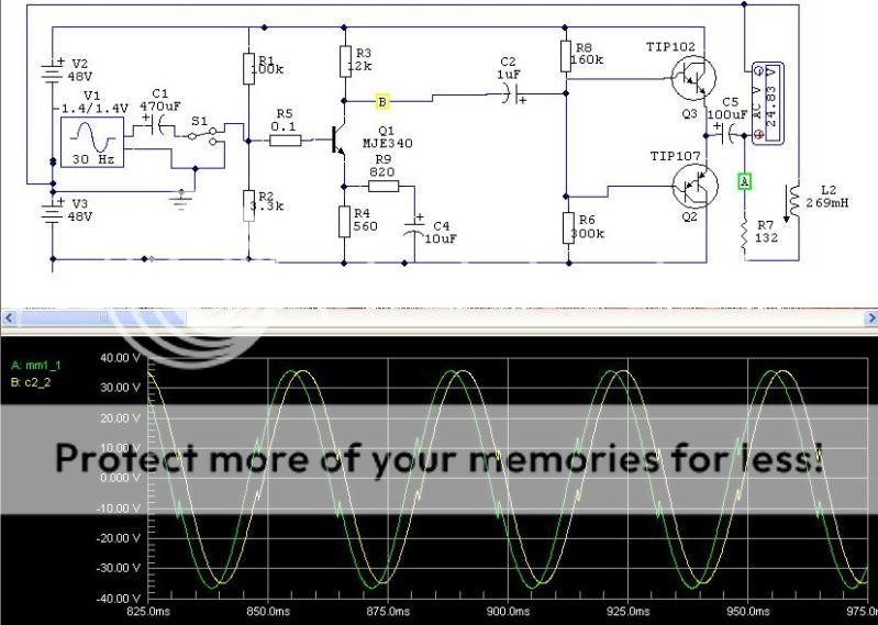

GiK såg nu din bakgrund och jag är tvärtom utbildad på elektronik och inbildad (självlärd) på mekanik.
Ditt "slutsteg" har jag en del synpunkter på.
D1 och D2 kompenserar egentligen bara vanliga transistorer, inte darlington i slutsteget, det borde egentligen sitta 4 dioder där men då kommer man att få problem med termiskstabilitet.
Sedan är strömmen genom dioderna i minsta laget med 1MΩ
Det här ger klass B distorsion då sinuskurvan får ett hack vid nollgenomgången, nu är det så att det är väldigt svårt att se distorsion på en oscilloskåpbild men jag tycker att det är en diskontinuitet vid nollgenomgången på din bild. Det kan i sin tur ge en överton som blir en mekanisk vibration.
Sedan är risken stor för likström genom motorn då det inte finns någon stabilisering (motkoppling) av transistorernas arbetspunkt utan allt förlitar sig på att nätdelen levererar korrekta spänningar och att R7 är högstabil och vältrimmad. Vad som kommer att hända med tiden vet man ju inte, vad som driver vart. Likström genom motorn kan mätta järnet och även det ge vibration
Då slutsteget inte har någon motkoppling, vad kommer då utimpedansen att bli och hur mycket kommer utspänningen att variera pga olika motorer, slitage och olika vridmomentbehov med pickupen i ytter eller innerspår?
Motorerna som ska användas är det synkronmotorer med någon startlindning eller är det 2 fas synkronmotorer (för det är väl inte asynkronmotorer)?
Jag förstår fortfarande inte varför du inte använde LM3886 som slutsteg (jag använder den i en testapparat där jag behöver 42/24Vac trefas), Jodå den behöver kylning men det är för att det är ett klass AB slutsteg (för att minska hacket vid nollgenomgången).
Hade man gjort detta med en µC hade man utan dyr trimning haft 50,000 Hz och 24,0 VAC (troligen med en potentiometer), 2 faser ut till motorn med exakt fasförskjutning och det hela klart för 1,5 år sedan.
Men jag förstår, det ska vara analogt och panna ska stångas blodig och jag är övertygad om att du kommer att nästan att nå fram.

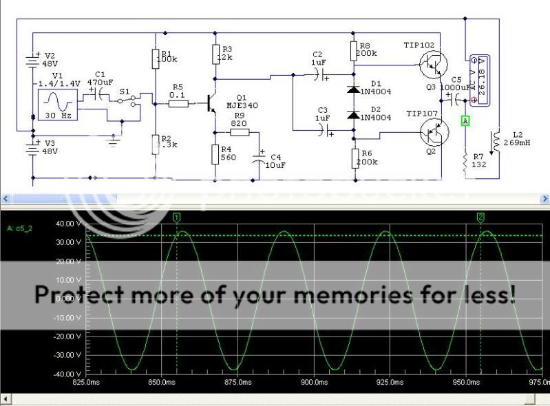

Jag har labbat under eftermiddagen. Har jag förstått Dig rätt bör det se ut
såhär.....eller?:
Detta med "klass B distorsion vid 0-genomgången" tror jag inte är något att
fästa större uppmärksamhet på. Ett öga på det ska man nog ha, men inte mer.
När den ena fasen går genom "0" är den andra på max.
Då slutsteget inte har någon motkoppling,.......
Hur skulle en "motkoppling" kunna se ut?
Räcker det inte med den kondensatorn som jag satt på utgången, den stoppar
väl likspänning?

Nej nej nej , det blir ju bara 7 resor värre när du plockar bort dioderna, nu syns ju verkligen B distorsionen.
Om det är så noga att reglera på 20 mV när så kan du inte tolerera så mycket distorsion.
Är det så att man tycker nätspänningen är såååååå oren och smutsig så blev ju inte det här bättre.
Kanske läge för ett klass A (med rör).
Ska det vara Do It Yourself då är det läge för en 3886.
Sedan undrar jag varför inte R6 och R8 är lika.DC nivån kommer inte att lägga sig på noll och då tappar man utstyrning åt positiva sidan.
Vad gör R5?
Varför är C1 på 470µF medan C5 är på 100µF? Det omvända hade varit bättre.

Jag råkade vända dioderna fel när jag skulle lägga tillbaka dom. Men tro att jag blev
snopen när jag såg resultatet:
Störninge vid 0-genomgången är minimerad.
Är det rätt att ha dioderna på detta viset?
Du undrade varför jag hade olika värden på R6 och R8.
Det är för att få sinus att ligga symetriskt runt 0:an.
Den som jag kört som "komponent-röra" har halva värdet av R8 + en trim på resten.
När jag senare gämförde mina simuleringar med det jag såg på "ljudkorts oscillosopet"
stämde det kanonfint.
"Utgångs kondensatorn" har i denna simulering ökats med faktor 10 till 1000 uF.
Jag vet inte om just de värdet är realistiskt, men det är som Du säger Protte,
mycket bättre.
"Ingångs kondensatorn" vet jag inte vad det sak vara. Den ska primärt stoppa lik-
spänningen att ta sig bakåt. Men av simuleringarna har jag konstaterat att den
funkar som "högpass filter". Får jag välja en brytfrekvens, skulle det vara 25 Hz.
alltså halva lägsta oscillator frekvens. Och då blir värdet ca: 33 uF.
Jag håller på att borra mitt kretskort till "drivsteget". Men väntar till vi manglat dessa
justeringar färdigt innan jag beställer nya och uppdaterings komponenter.

Du tror inte att faserna ligger 120 grader från varandra (3x120 = ett helt varv)
När du i princip tog bort dioderna så fick du ett klass AB steg men utan kontroll över tomgångs/tvär-strömmen.
Strömmen kommer att bestämmas till stor del av HFE i Q2 o Q3 och de är inte lika och är säkert temperaturberoende.
Ovanstående bevisas av att R6 o R8 tidigare var olika, det var transistorernas parametrar som bestämde arbetspunkten.
Transistorparametrar är väl ca 50% hit eller dit och temperaturberoende. motstånd och kondensatorer är MYCKET mera stabila och ska vara de som bestämmer hur det ska fungera.
Vad innebär detta konkret? :doh:
Hur är det med dioderna, är dom rätt eller felvända enligt ovan? :humm:
