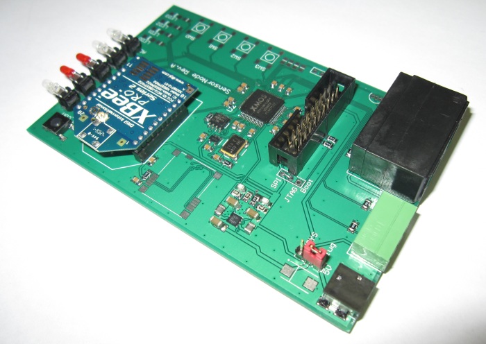

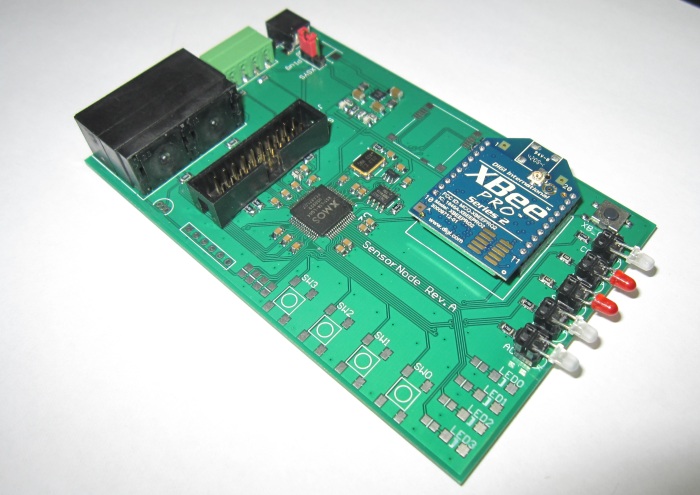

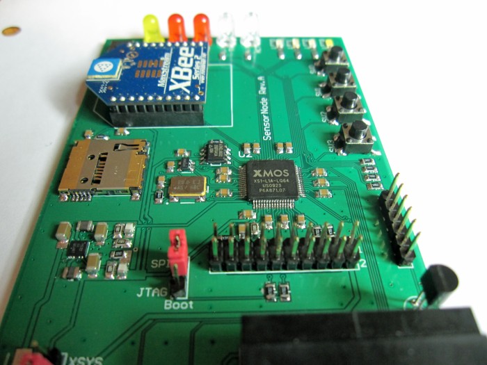

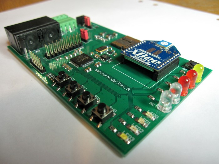

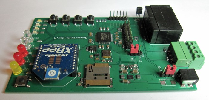

Idag fixade jag det sista så nu är prototypen klar. :D
Detta kortet ska användas till att labba med så det sitter en massa saker på det som inte ska finnas på de riktiga korten.
De stora lysdioderna ska t.ex. inte sitta som jag gjort nu utan monteras så att de sticker ut ur lådan och de ytmonterade lysdioderna, switcharna, temp. sensorn, stiftlisterna och SD-kortet lär inte monteras.
Jag kommer att programmera flashet innan det monteras så JTAG-headern behövs inte heller sedan. Jag kan uppdatera mjukvaran over-the-air via XBee:n.
Ett problem uppstod då jag testade kortet efter att allt monterats.
Jag kopplade först in den med en väggvårta och testprogrammet började blinka med lysdioderna som den skulle. Kopplade sen in den med debugadaptern men då funkade den inte. Den började blinka men sen dog den.
Testade med väggvårtan igen och det funkade. :humm:
Kortet ska ju inte dra så mycket ström att debugadaptern inte klarar att driva det. Jag stoppade in multimetern mellan kortet och väggvårtan. Drygt 700mA, så nått var fel...
Plockade bort XBee:n, ingen skillnad. Stoppade dit fingret på temperatursensorn. :shock: Aj som fan!
Temperatursensor brukar inte betyda "generera en massa värme". Jag hade naturligtvis vänt den åt fel håll så GND->VCC och VCC->GND. :doh:
Klantigt eftersom det är tydligt markerat på kortet hur den ska sitta. :evil:
Nåja, ingen skada skedd förutom på mitt finger.

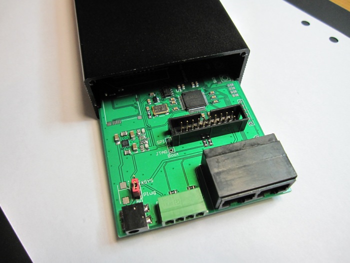

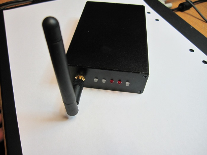

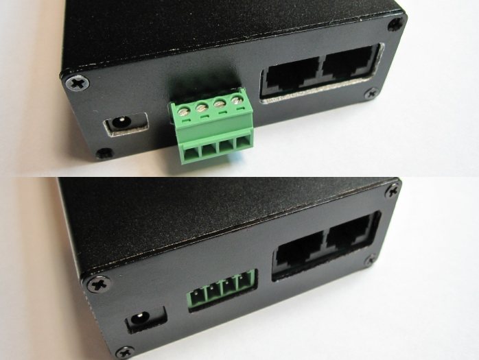

I går monterade jag det andra kortet jag hade och fräste ut hål i lådan så nu är prototypen klar att testas skarpt...
Det blev en liten miss med den ena plåten. Det skulle ju varit ett litet runt hål till strömuttaget men jag hade lite bråttom så jag missade att ändra innan jag fräste hålen. :doubt:

Ett tips, måla dom frästa hålen i gavlarna med en svart OH-penna.
f.petrini
Inlägg: 248
Blev medlem: 26 maj 2009, 16:59:01
Ort: Växjö
Re: Projekt: Petrinis sensornätverk
Inlägg av f.petrini »
Tack för det tipset, det hade jag inte tänkt på. :)

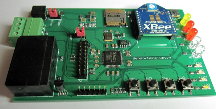

En fråga bara, varmlufts lödning. måste man ha en sådan lödstation eller kan man komma undan med en varmlufts pistol eller liknande? annars är det bara börja spara slantarna :P
v-g
Inlägg: 7875
Ort: Kramforce
Inlägg av v-g »
Varmluftspille är inget bra jag har testat :? Problemet är att det blir FÖR hett och mycket svårkontrollerat.
En varmluftare får man under tusingen på ebay sist jag kollade. Tråden gör ju att tarmen suger :mrgreen:

Det blev klart snyggare efter att jag gått loss med spritpennan på lådan.

Blev mer nyfiken på hur du lödde? Körde du pa för pad eller värmde du hela med någon slags fyrkantsmunstycke som täcker hela kretsen eller hur gjorde du? +samma fråga för motstånden! Resultatet är ju liksom tiptop :tumupp:
f.petrini
Inlägg: 248
Ort: Växjö
På CPU:n körde jag med ett kvadratiskt munstycke som värmde hela kretsen på en gång.
På alla andra komponenter körde jag med ett litet runt munstycke (ca 5mm) och värmde komponent för komponent.
Det tar lite tid till att börja med men när kortet blir varmt så tar det bara några sekunder per komponent.
