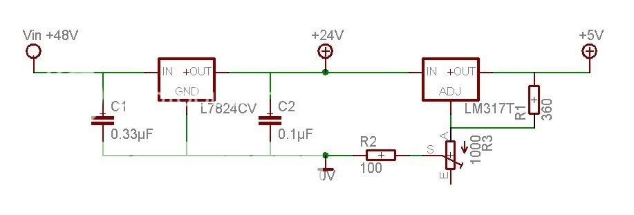

Ok för att sammanfatta vad jag behöver för att få den här att snurra:
en spänningskälla som ger ut 48V ca 8A. Därtill en krets som kan från denna leverera 24V+ och 0-5V+ , alla med gemensam nolla. Stämmer det?

Har pillat lite med en spänningregleringskrets som matas ifrån en 48V källa.
Verkar det stämma eller har jag missat något?
Inlägg: 6132
Re: Hjälp med att få igång en servomotor som fräsmotor
I princip ser det väl OK ut, kanske en 10-100uF elektrolyt på 24V sidan och samma sak på 5V sidan.
MEN har du tittat vad 7824 klarar som max inspänning? Vad jag vet är 40V max.... Om du nu inte redan har ett 48V aggregat så vore en enkel lösning att ta två 24V aggregat i serie, då har du 24V och 48V tillgängligt.

hmm du har nog rätt. Fick för mig att den hade max in på 60V, men hittar förstås inte det på elfas sida..
får titta närmare på det. Skräp också!

Varför en LM317 för dina 5 Volt? Borde väl duga med en fast regulator där?
charcoal
Inlägg: 224
Ort: Täby
Inlägg av charcoal »
Jo tänkte det vore kul att kunna reglera 0-5V för att på så sätt kunna se att kontrollerkortet fungerar som specificerat.
Så elschemat som är fel. Tack för påpekandet. Skall ordna det med Edit ( bra tjej den där Edit!) lite senare.
