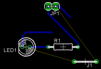

Jo, det där med att en ledare "ser" ansluten ut, trots att den inte är det, är precis lika i Eagle! Har labbat lite till med eagle nu, och hålle precis på att ta reda på hur man placerar en "jumper". När jag routat kortet, så behöver jag lägga några byglar, men lögn att komma på hur man gör....
Inlägg: 26680
Placera ut två via och t.ex en "ledning" (route) mellan via-punkterna på top-lagret? Beror lite på hur du vill att det ska se ut.

Jag gjorde ett litet exempel på hur jag brukar göra. :)
Ett problem har uppstått:
Nu finns det (minst) två sätt att lösa det.

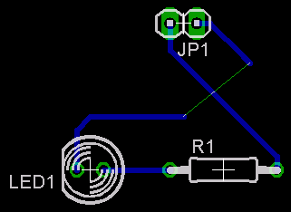

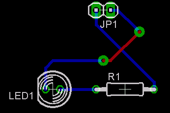

Metod 1)
Sätt två "via":
Routa en bana på toplagret:
Om du gör enlagerskort så fungerar den här bara som en kom-i-håg-grejj så du vet att det ska vara en sladd där. :)

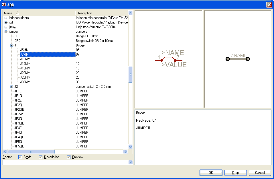

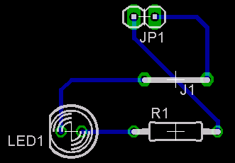

Metod 2)
Välj en lämplig jumper i komponentbiblioteket.
Placera bygeln på rätt ställe och routa klart:
edit:
Nackdelen med metod 2 är att man antingen får räkna ut var man behöver bygel redan när man gör schemat, eller lägga till en bygel när problem uppstår. Men då måste man rensa lite, för om man redan har routat och ändrar i schemat så blir det såhär:
Men det går ju förstås att ordna med Ripup-knappen (brevid Route-knappen). :)
