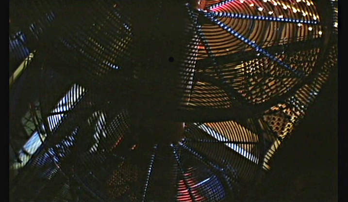

Ikeabandet syns i jönssonligan dyker upp igen filmen :)
En spiral med massor av rullar på typ, var längesedan jag såg filmen. (Som blueints länkade bild fast i en spiral nedåt)

Om rutchkanan bygs som en speral istället för en rak 45graders, altså som IKEAs, så behöver farten inte bli så hög.
IKEAs rutchkana var förövrigt utan rullar om jag minns rätt. Bara en 1-1,5 m bred bana med någon dm höga kanter, Hela konstruktionen tillverkad av längsgående 5-10 mm stålpinnar

Inlägg av ToB »
Från ovan nämnda film.
