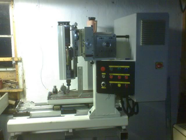

spindeln har en gänga i botten så man måste skruva fast konan underifrån, lite struligt men jag har fått tag i en kaiser verktygshållare som löser det problemet.
har för övrigt en kasserad HSK spindel som kanske kan duga om denna inte pallar trycket.
lite framsteg har gjorts sedan sist, stativ har svetsats, delarna har tvättats och målats och montering har påbörjats.

Någon som har ett par dragande gasfjädrar liggande eller vet var man kan få tag på utan att slå hål i plånboken?
slaglängd: 250mm 150Nm

Detta med dragande kan ju bli ett problem att hitta billiga/bra/rätt styrka
Jag skulle rekommendera att ordna med motvikter inne i pelarna om du måste ha detta för att balansera ut Z-axeln.

brukar väl vara tryckande?
Brukar vara lätt fixat med en hävarm eller lite omtänkning.
Hmm, du kan faktiskt ha något där... fast med vajrar, blir ju kompaktare då...

hmm, vad brukar brinna upp om man råkar växla polerna på en sån här pekskärm?

lite till har hänt, förutom fadäsen med pekskärmen, blir nog till att beställa en ny.

Du nämner sandfyllnad- Undrar om du övervägt betong i stället?
Det borde väl öka styvheten också.

Jo, men de flesta betonger krymper eller sväller något, samt att lös sand dämpar bättre än fast form, aktiv dämpning.
