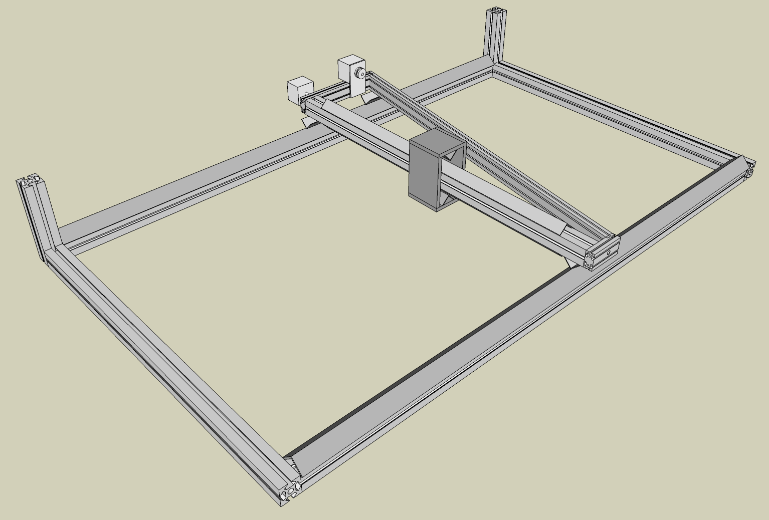

Vad tror ni om "räls" idén? Alu blir nog för svajigt, men "vanligt" svetsgods... Har en L -profil 40x40x4mm. Känns tillräckligt stabilt..

Om man sätter motorn vid "ratten" på radion, alltså ha ett hjul på motorn där man lindar runt wiren, ska man i så fall satsa på ett spårsvarvat hjul? Risken är väl annars att wiren nöts sönder med tiden... eller vad tror ni?
Det är väl inte en helt tokig ide.

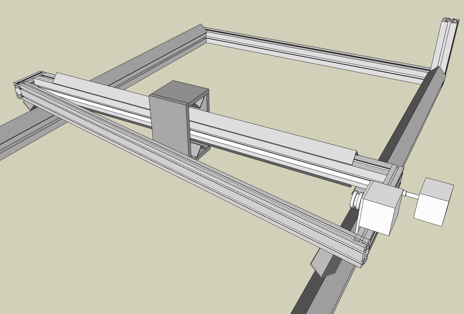

Jag satt och tänkte på ditt bygge och kom upp med en ide i aluprofil:
http://meduza.mordor.se/galleri/sketchu ... rskiss.png
http://meduza.mordor.se/galleri/sketchu ... skiss2.png
Bygger på 22*44 och 44*44mm aluprofil från alucon.se samt 40*40*4 L-profil som du pratade om samt lite mindre profil för y, wiredrift på x, gängstång på y.
Lätt att plocka isär, lyfta av vagnen + fyra skruvar.
Vagnen är byggd som en trekant för att hindra vridningar av att motorn bara driver på ena sidan
Ungefär en tusenlapp för alla aluprofiler tror jag.
Synd att man fastnar så länge även om man bara tänker sig rita en snabb skiss i sketchup... borde vara i säng för länge sen nu...
Kullager är dock inte utritade, det får du förstå själv var dom ska sitta.
Säkert en mycket stabilare konstruktion än vad du tänkte dig, men så blev det när jag satte mig och ritade :)

Ser bra ut med den långa styrningen på drivsidan, men att ha styrning på andra också gör systemet överbestämt dvs det kommer alltid vara något eller några kullager som inte ligger i kontakt medans andra ligger extra hårt på och gör motstånd. Bättre med bara ett vågrätt plan för en rulle(eller två på en ledad arm) på den andra sidan.
Det finns faktiskt en verktygsmaskintillverkare i modern tid, Moore, som har byggt på ett överbestämt system men de hade passning mellan delarna på mindre än 0.001mm. Inget för hemmapularen att försöka ta efter :D
