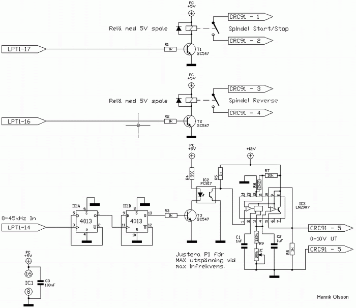

Har även beställt en siemens micromaster frekvensomriktare så har någon koll på hur man kan reglera varvet lätt från datorn så får ni gärna berätta hur man gör verkar gå att styra med 0-10V för frekvensen.

Tjena,
Hur start, stop, back etc ser ut kan skilja lite från omformare till omformare men så här har jag i alla fall kopplat in min:
Hoppas det går att läsa.
De två 4013-vipporna fixar så pulskvoten är 50% samt delar ner frekvensen 4X. Optokopplaren skiljer galvaniskt omformaren från PC'n (en del omformare har inte isolerade ingångar) och LM2907-ICn omvandlar pulståget till en spänning på 0-10V. 12V matningen som försörjer F/V convertern kommer från omformaren.
Sen har jag modifierat M3, M4 och M5 macrona i Mach3 så att utgångarna för start/stop och reverse slås till resp. från.
/H.O

sedär tackar för det schemat ser inte så farligt krånligt ut, ic1(nere i hörnet) är det 4013-vipporna?

Yes, IC1A & B är en 4013. Färdigt finns t.ex här och här. Jag har inte så bra koll på nån av dom så du får läsa på om dom passar dig.
