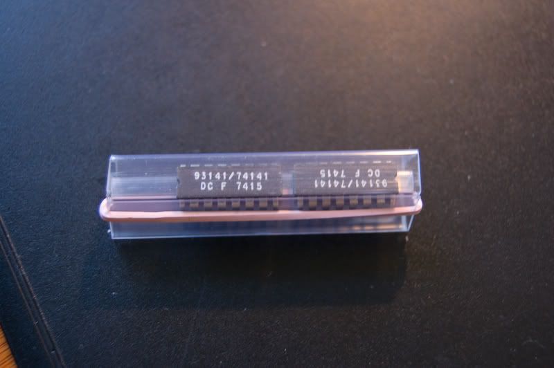

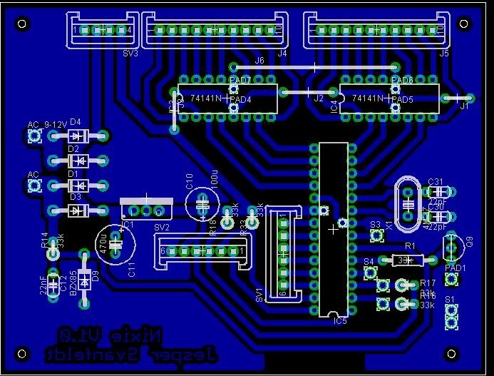

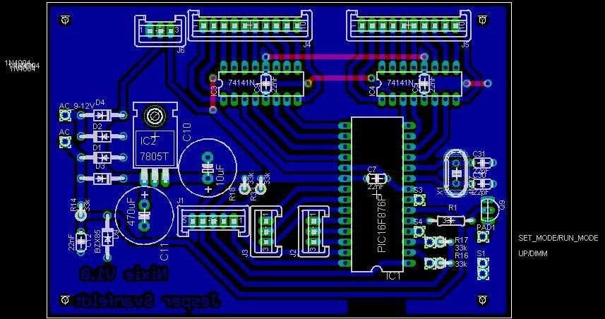

Nu har ja uppdaterat board-layouten lite. Tror det kanske är såhär det får bli :P Har skickat efter lite komponenter från electrokit också o ska kolla att de stämmer med eagle. PIC från microchip ska vara på väg också :) Likaså 74141 :)
Tänkte göra ett litet kort där en DS 1302 får husera och hålla koll på tiden tillsammans med ett backup-batteri också.

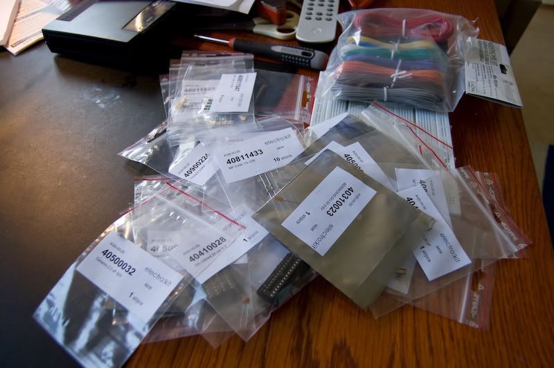

Idag dök detta upp! :) Merparten av komponenterna, ifrån electrokit. Ska lägga en beställning på elfa också. Dessutom kom 74141:orna :)

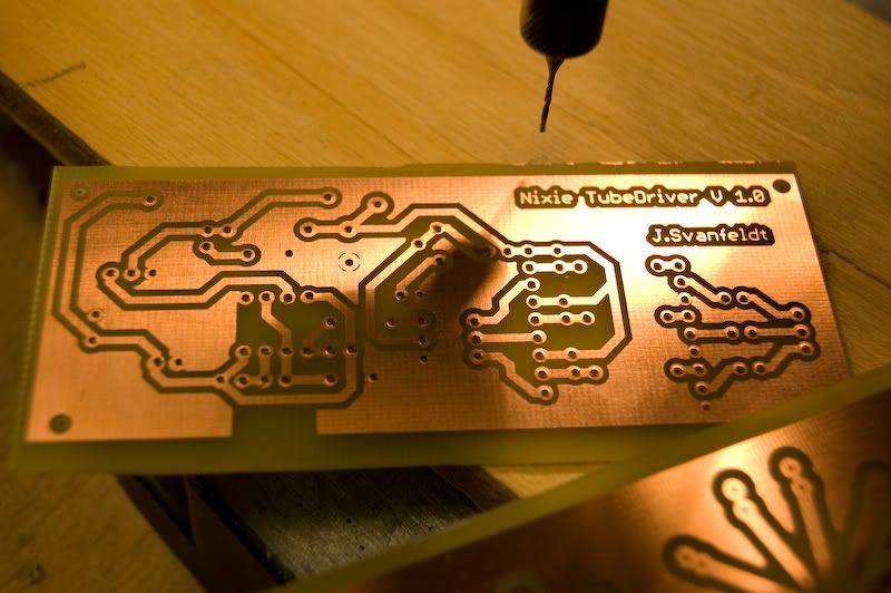

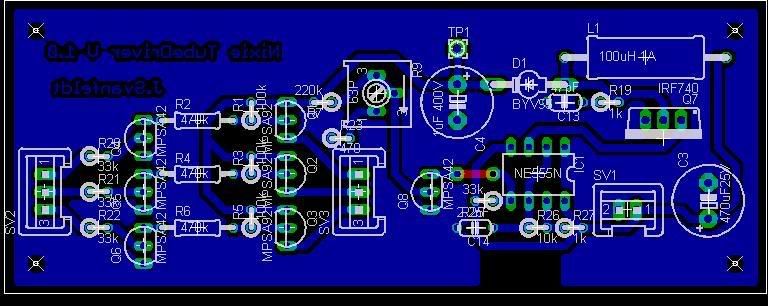

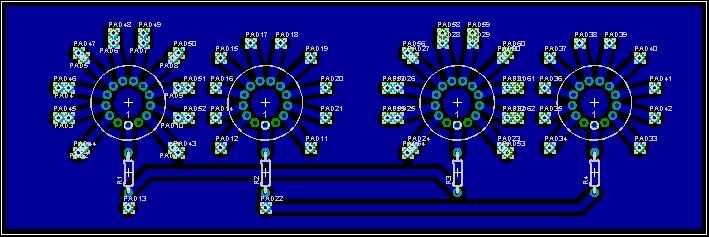

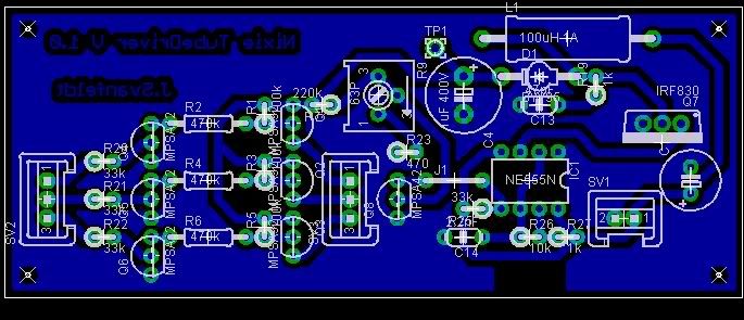

Här händer det inte mycket... Tentaplugg och annat har varit ivägen, men på fre är det slut på det! :) I helgen ska ja etsa lite kort också! Layouten på korten ser ut såhär nu: säg till om det är några uppenbara fel!

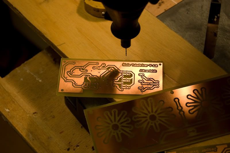

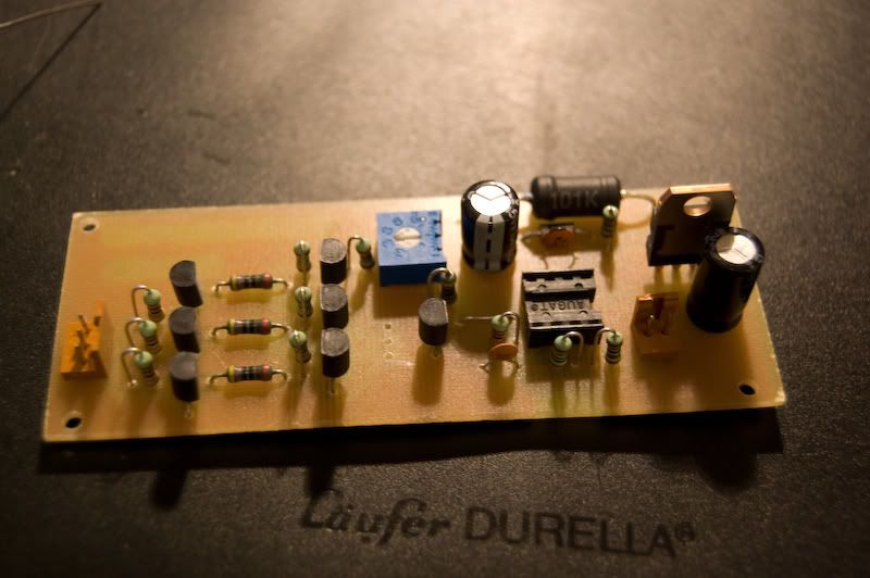

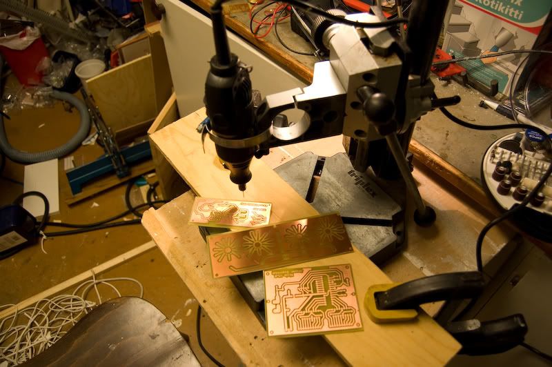

I helgen hände det äntligen nåt på detta projekt. Etsade ihop lite kort och är nu redo att börja lödandet :) Svårt med tid när skola, jobb, andra intressen o flickvän kräver massa tid... :(

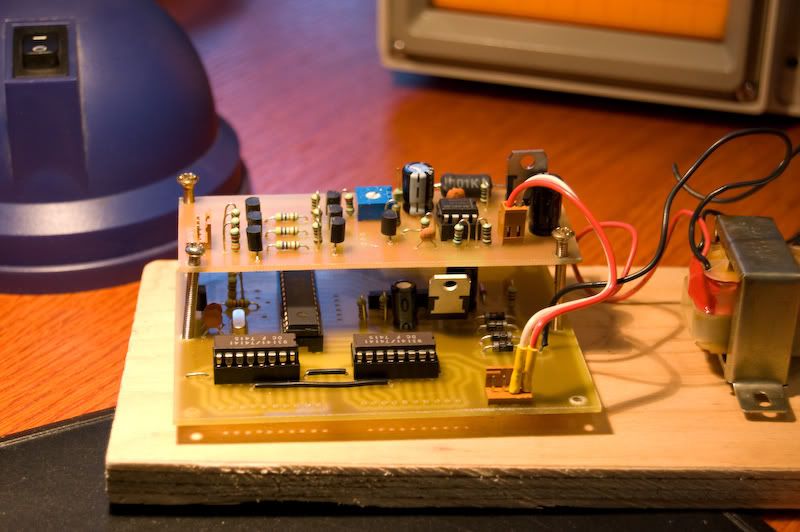

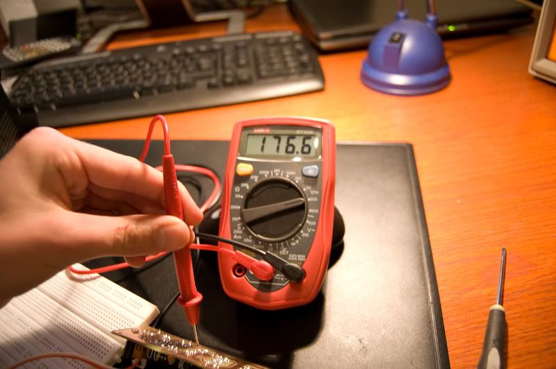

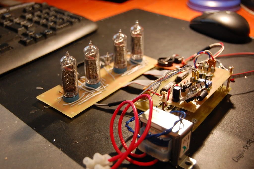

En flickväns-fri kväll resulterade i att jag byggde step-up:en. Så nu får jag de ca 180V jag vill ha! :)

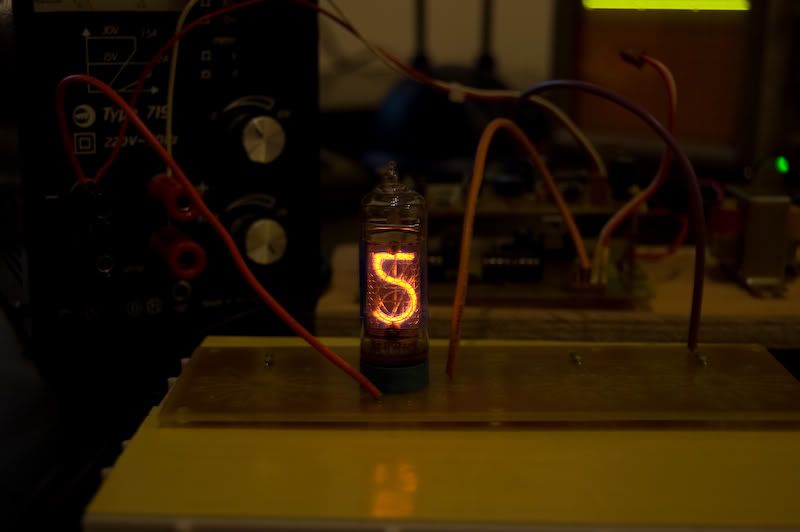

Nu har jag haft tid o pilla lite till och det har resulterat i en testkörning av ett rör idag! :) Upptäckte att den trafo jag har är för liten, får köpa ny... Annars väntar jag mest på programmet till PIC:en från min bror...

snygg multimeter, jag har en likadan. kostar 95 spänn på jula om jag inte har fel. :D

Eller 90 på Elfa :P

Ooooh sexigt. Nästa större bygge till hemautomationen ska bli en nixie-klocka att ha i sovrummet hade jag tänkt. Får väl forska lite i vad som behövs. Har du designat step-up-pryttlen själv?

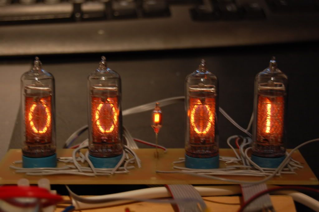

Också har man haft lite tid till nu i jul och sakta (mycket sakta), men säkert händer det mer och mer. Nu väntas det bara på mer kod från brodern samt att jag måste snida ihop en låda när jag är hos päronen nästa gång.

snyggt!
