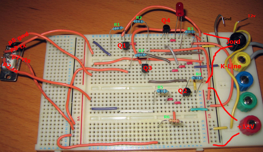

När jag mäter på RTS så får jag -11V ifrån comporten. När jag kopplar den till Vb hamnar den på -7,4V. Ansluter jag med hyperterminalen så stiger den till +7,2V. Jag har bytt ut R6 till 11K när jag får det här resultatet.
Det står i instruktionerna att när man skriver i hyperterminalen så ska det repeteras på skärmen. Det gör det inte. :/ Har jag kopplat något fel då?

RTS måste vara negativ och 12V till Va måste finnas för att det ska eka i hyperterminalen.

Men så fort jag ansluter med hyperterminalen så blir RTS positiv.. :/ Ska den inte bli det alltså? Jag har 12V till Va och -11V ifrån RTS när jag inte har anslutit med hyperterminalen.

Skulle någon bara kunna bekräfta att det borde gå med H945 istället för bc547? Alternativt påpeka att det kan vara det som orsakar problemen.
RTS blir inte negativ när jag ansluter med hyperterminal och jag har kontrollerat allt ett antal ggr nu..
När jag ansluter med hyperterminalen får jag:
-10,1V på pin 3(RX)
+10,3V på pin 2(TX)
+7,2V på RTS
+0,2V på K-line
När jag kopplar ifrån får jag följande värden:
-10V på pin 3(RX)
+10,4V på pin 2(TX)
-9,8V på RTS
+0,2V på K-line
Jag har hela tiden Va kopplad till 12V.
Får ta o köpa bc547 imorrn o testa men jag är tacksam om någon kan komma med en idé om vad som kan vara fel. Jag får som sagt inget eko i hyperterminalen. :/

Som sas tidigare så får inte RTS ligga till + när man ska sända, dock lägger antagligen hyperterm den till - när tecken sänds. Eftersom det fungerade tidigare så har antagligen något gått sönder. Hade du en stationär dator eller en laptop driven med batteri när du testade ?
Som jag sa tidigare känns skyddet mot jordströmmar och statisk elektricitet otillfredställande så jag skulle vara mycket försiktig när jag kopplade in datorn.
Beträffande transistorn så bör den fungera bra, men du kanske inte ska ta typen med minsta förstärkningen.

Aloha skrev: När jag kopplar ifrån får jag följande värden:
-10V på pin 3(RX)
+10,4V på pin 2(TX)
-9,8V på RTS
+0,2V på K-line
Det tyder på att Q2 är kaputt.

Jag har bytt ut alla transistorer mot nya nu och den beter sig lite annorlunda men jag får fortfarande inget eko i hyperterminalen.
Jag byggde en till likadan i hopp om att jag kanske hade kopplat något fel eller att något annat kanske var trasigt? Men ingen skillnad.
Jag får inte minus på RTS.
Ur comporten får jag -11V. När jag kopplar RTS till kretsen går den till -9,5V. Sedan när jag ansluter med hyperterminalen så går den upp till +8,5V. Kopplar jag sedan ifrån med hyperterminalen så går den ner till +2,2V och ligger kvar där tills jag ansluter igen eller kopplar från/till 12V.
K-Line ligger på 0V när jag anslutit och 12V när jag kopplat ifrån.
Sätter jag ett 22K motstånd på R6 så behöver jag inte koppla från/till12V för att K-Line ska gå upp tll 12V när jag kopplar ifrån. Då får jag 7,1V på RTS också. På pin 2(TX) har jag numera -1,8V istället för +10,4 när jag är frånkopplad. Ansluter jag stiger den till 9,8V.
Vad är det som gör att jag inte får negativt på RTS så att det ekar i hyperterminalen? :cry:

Att du får 0 V på K-line när den är inkopplad beror på att TX är positiv. Som jag sa tidigare sätter antagligen Hyperterm RTS till minus när den sänder, har du kollat med oscilloscope ? Kan du eka tecken om du byglar mellan Rx och Tx (inget annat anslutet) ?
Har du läst specen för interfacet i bilen, får man koppla som det är gjort ?

Nu verkar det fungera. :D Hyperterminalen var felinställd och en kabel satt löst. Har -5,6V på RTS nu. Hoppas att den fungerar i bilen också.

Buhu, min lycka blev kortvarig. :(
Det visade sig att jag hade råkat byta plats på RTS och jord. När jag satte de rätt igen så får jag inget eko i hyperterminalen längre.. :evil:
Det känns nästan hopplöst nu. Jag har lagt upp en bild på mitt lilla bygge också. Vet inte om det hjälper något.. :/
För större bild: http://www.x-set.se/ritning_stor.jpg
EDIT: Förminskat bilden.

Det var ju bra att det fungerade när Q3 var avstängd, då vet du ju att din uppkoppling verkar OK.
Du skulle behöva mäta RTS med ett oscilloscope så du ser att den går till -12 V då du sänder. Den måste iofs ligga till -12 V när du tar emot också. Det är möjligt att du hinner mäta med en voltmeter också om du sänder en längre sträng med data. Jag tycker det är mycket skumt eftersom du sa att det fungerade i början men nu är det hopplöst. Är du säker på att alla instelningar i hyperterm är OK ?

Jag har tyvärr inget oscilloscope som jag kan testa med. Jag hinner inte få något utslag på voltmetern heller verkar det som.
När jag kopplar bort kopplingen mellan R7 och Vb (Vb är nere i vänstra hörnet där det står V4). Då fungerar det. Dioden är släckt men blinkar i takt med att jag skriver och jag får upp det på skärmen. Men så fort jag kopplar ihop de igen så lyser dioden konstand och jag får inget eko i hyperterminalen. Jag har ställt in hyperterminalen enligt 4800-8-N-1, vilket borde vara det rätta?

Du har väl någon inställning Xon/off eller vad det heter också, jag har för mig det styr handskakningspinnarna. Att dioden lyser konstant tyder på att RTS aldrig går till -12 V. Vad får du för spänning på RTS med R7 bortkopplad ?
