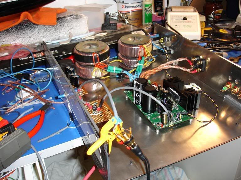

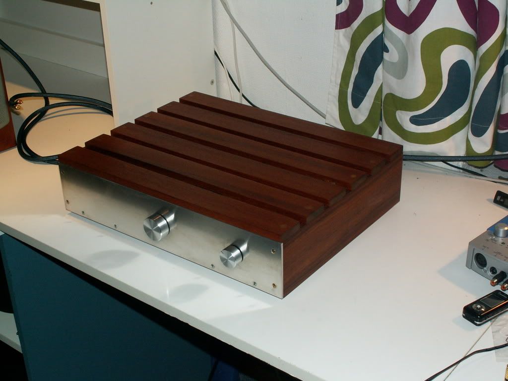

Jag har smällt ihop ett kit från 41hz.com (Amp-5) tillsammans med en ytterst simpel pre-amp. Måste säga att den spelar heelt ok! (nu är det väldigt subjektivt det här med musik/hifi) Men i jämförelse med min förra stärkare, en denon pma-655 oc polarens Marantz 5001 tycker jag helt subjektivt det spelar klarare och öppnare.
så här såg det ut vid första provet
och den färdiga stärkaren
