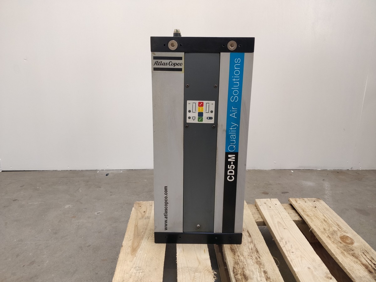

Gitters
Inlägg: 78
Blev medlem: 14 januari 2025, 21:18:22
Re: Livslängd på kolvkompressorer
Inlägg av Gitters »
Atlas Copco har ett par serier med lufttorkar som jag tycker har fungerat bra, FX serien är en kyltork som tar ner daggpunkten till runt 3 grader. CD serien använder torkmedel som regenereras, den brukar kunna komma ner till runt -30 om jag inte är helt fel ute.
Dom klassiska LE2-15 kompressorerna brukar finnas i Full Feature utförande, med en fast monterad kyltork och ett partikelfilter. Dom jag har jobbat med hittils har alla haft torken monterad efter tanken, vilket är lite märkligt eftersom det då samlas vatten i tanken.

Gitters
Inlägg: 78
Inlägg av Gitters »
gkar skrev: 27 januari 2025, 19:33:10 Jag har en lite större, GA7FF, den kyltorkar direkt efter kompressorn.
Det ligger en del i det, kollade på ett par GA11 som är kopplade på samma sätt, med externa tankar.
Utloppet är oftast ganska varmt, dom GA-serie kompressorer jag har arbetat med saknar oljetrycksvakt utan löser ut på hög utloppstemp istället(120 grader trippgräns tror jag), om oljan tar slut. Kanske skulle man skada torken om den varma luften kördes in direkt, även vid normalare utloppstemperaturer. GA maskinerna har inte heller någon oljepump tror jag, utan man använder tryckluftstrycket i utloppet för att trycka in smörjoljan i kompressorn.
