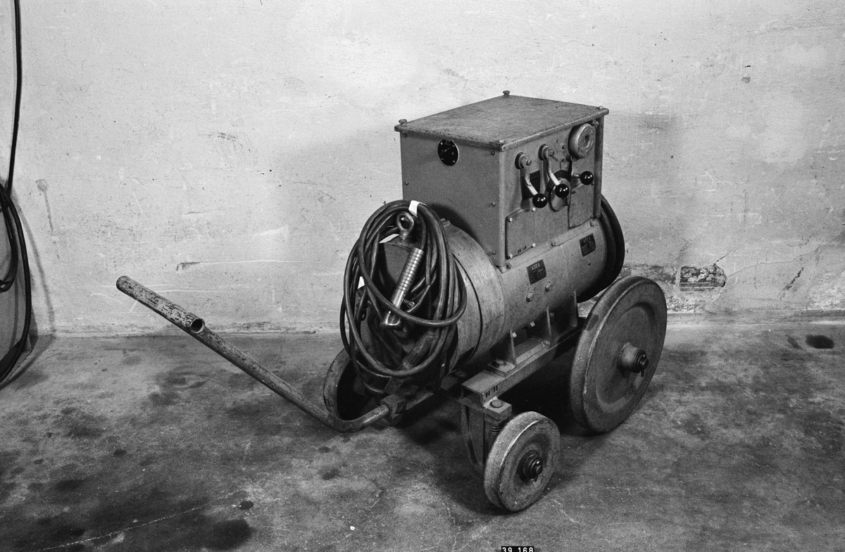

Elektrodtyper finns det en uppsjö av, den "mysigaste" jag svetsat med var en högutbyteselektrod som "aldrig" tog slut kändes det som, nappade aldrig fast, slaggade av sig själv och tände snabbt och svetsen var en stor rotoromformare, bättre svets finns enligt mig inte och har man inte el kan den drivas från kraftuttaget på en traktor, det behövs bara en universal kraftuttagsaxel som man kan låna från valfri jordbruksmaskin.
Det var med en sån jag lärde mig svetsa, jag var väl kanske 10 år och blev kompis med gubbarna på en liten smidesfirma och gamla smeden som var en av ägarna lärde mig smida och hantera en ässja, när han visste att jag skulle komma hade han tänt båda fyrarna och kokat extra kaffe. Härliga minnen och härliga gubbar. :)

håller med om rotoromformare
flera gånger har jag varit på väg att köpa en, men, utrymme..
och att jag svetsar så pass lite nuförtiden
