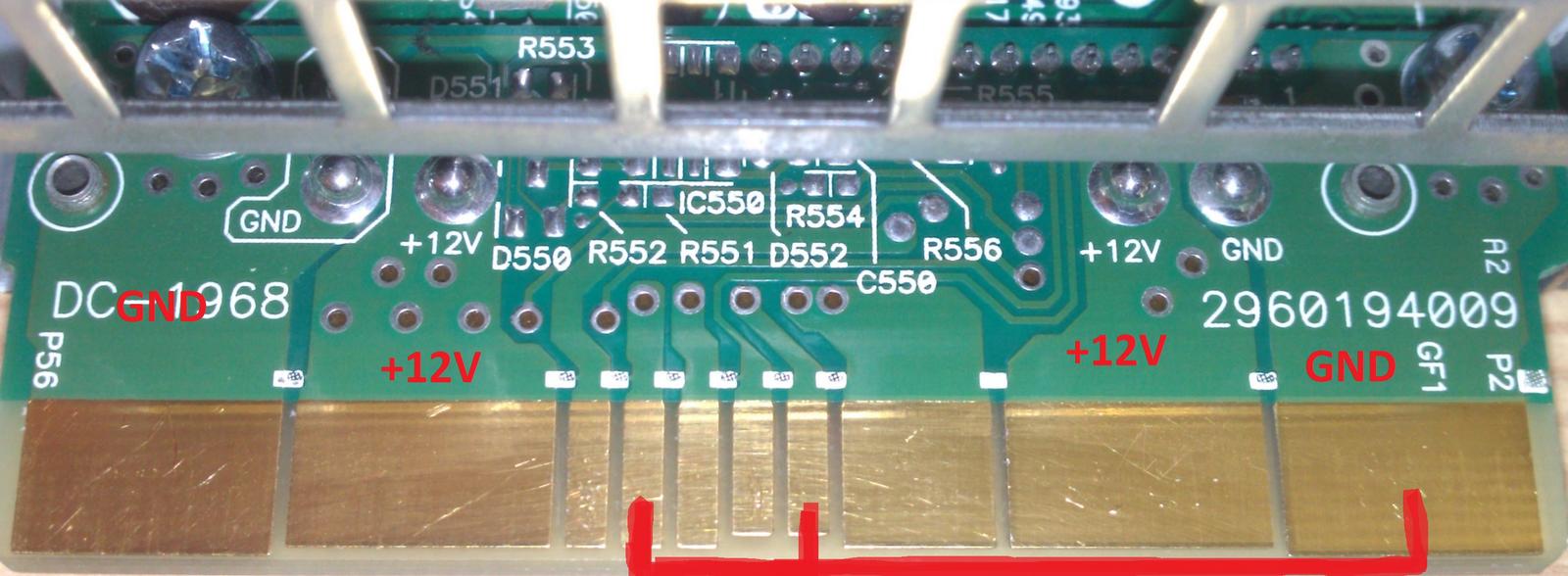

Dagens stund i hobbygrottan ägnades indirekt åt printern. Man måste ju se till att den får tillräckligt med spänning, och nu finns det 12V och max 56A att tillgå. Tror det ska räcka även till en heated bed
Nätagget är ett DPS-700GB A och sitter i vanliga fall i en HP server. Men om man byglar utgångarna enligt denna bild så kan man köra den fristående.
Min version med banankontakt och en rejäl brytare ser ut såhär:
