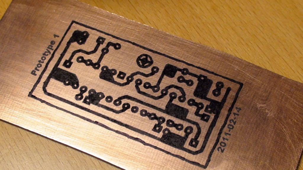

Efter modigt övervägande så ska jag nu testa Toner Transfer åxå... skrev ut på en bit blankt papper som jag fick i reklam idag... OBS: den typen av papper kan fastna i laser skrivaren.. det gjorde det för mig.. men själva utskriften blev endå bra...
Har tagit bort fotoresisten med stålull...
Ska nu stryka på och se hur det funkar..

Avfetta med sprit innan du stryker på nåt!

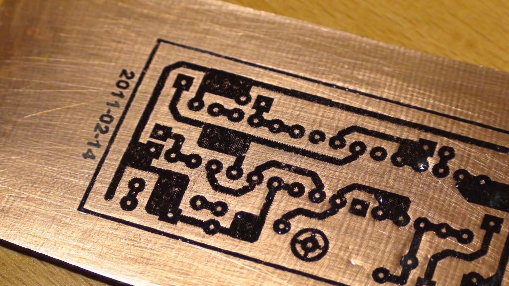

Efter mycket strykande och fejjande så blev det såhär..
Inte helt godkänt tycker jag.. lite kanske går at fylla i men penna..
Perkla
Inlägg: 4729
Inlägg av Perkla »
Efter att jag fyllt i med penna... även om jag är lite skakis.. så blev det såhär... fullt godkänt för ett första amatörkort tycker jag..
Inlägg: 27311
Etsa först så får vi se sen.....

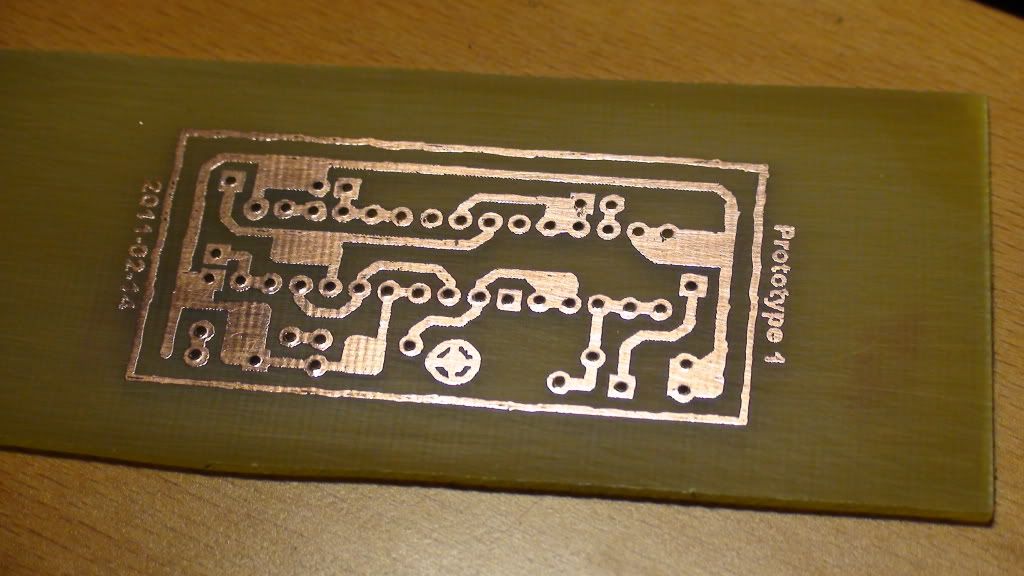

Då var det etsat och klart.... ser ju bra ut så långt..
Kan man använda Thinner för att ta bort färgen.. ?

Såhär blev det.. godkänt enligt mig.. med tanke på mitt första kort tillverkat nånsin..
Det svarta som syns är inte bristningar i etsningen.. det är färg som blev kvar.. tog bort det som hastigast bara med svinto.. ska ta en omgång till innan jag borrar hålen..
Vad tycks.. ?

Borrat och klart.. använde 0,8mm borr och ska sen använda 1,5mm eller liknande där kablar ska sitta..

Sammanfattning..
Jag tycker Toner Transfermetoden passade mig väldigt bra, resultatet med reklampapper blev hyffsat och att fylla i med penna är ett måste, Etsningen gick bra och det var helt etsat efter ca 5-8 minuter i 45-55 gradig blandning.
Är fortfarade nyfiken på det här med OH åxå och efter flertalet misslyckanden så bör man göra som andra sagt.. antingen vanligt lysrör och låta det exponeras i 60-80 minuter för att se hur det blir, eller att man säkrast bygger en billig UV låda.. så blir resultatet garanterat mycket mycket bättre än både vanligt lysrör och Toner Transfer... :D
För att vara första kortet jag tillverkar.. så är jag väldigt nöjd med detta... :D och roligt var det åxå..
