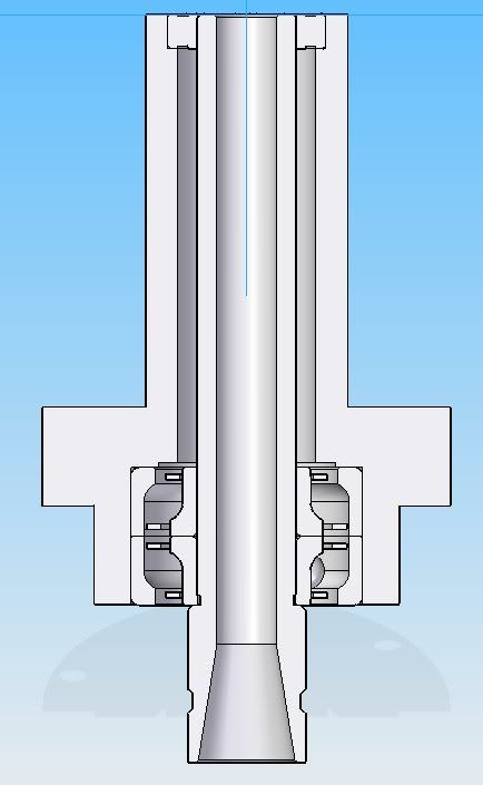

Men vad tror ni om en "centrifugaltätning", så här:
Hur tror ni det funkar för kylvätska, spånor resp. damm? Innerdiametern på locket är 0,5 mm större än ytterdiametern på hylsan, och "setback" på fasen är 0,5 mm, så spalten är 1 mm bred.

Din bild får mig att tänka på en raketdysa... :)
Limma på extra axel/gänga vill jag gärna slippa eftersom det kräver en del precisionsarbete.
Tycker du att min senaste riktning verkar ok? I så fall fixar jag måttsatta ritningar så fort jag hinner (helgen?) så att vi kan fråga runt lite vad det skulle kosta att tillverka.
Jag tycker din senaste ritning ser rätt ok ut, är lite tveksam till tätningen men den kan nog fungera...

Arvid, din konstruktion är i rätt linje med hur det brukar se ut, men JAG hade gjort delen som sitter på "hylsan" större, överlappet borde vara större, håller precis på att renovera 4st SKF maskinspindlar bara för att operatörerna inte har spännt fast verktyget ordentligt, 16 st högprecisionslager a´6-7000kr stycket, en del har många timmar kvar i sig men byts ändå, dessa spindlar har både simmerring och en labyrint.

Tyvärr funkar det inte med något överlapp alls, eftersom det inte går att montera spindeln då. Det är liksom det som är problemet...

Här kommer då äntligen ritningar, i .png "for your immediate viewing pleasure", och i .pdf för faktisk användning.
Kolla efter fel! Bättre att rätta nu än när vi har grejerna i handen... Lagerlägena är designade efter 61804-2RZ resp 2x7204 i "face-to-face arrangement" (DF).

måttet 29,5 verkar sakna djup på första ritningen... troligtvis 1mm men den som bearbetar och räknar på offerten vet inte säkert.

Skall man vara petig skall diametermåtten ha diametertecken framför måttet.

Fräsen: stämmer bra. Tack. Jag insåg dessutom att jag har glömt att måttsätta två detaljer på spindelhuset som inte ens syns nu: små avfasningar i kanten på lagersätena som SKF rekommenderade för att underlätta montering.
Niklas-k: Tack! Diametertecken tror jag att jag struntar i; CAD-programmet skriver inte ut dem automatiskt och ska jag sätta dit dem själv kommer jag säkert att missa det nånstans och då blir det bara ännu otydligare. Hoppas den som ska läsa ritningen står ut. Men bra att veta iaf.
Vill man smörja är det nog isärplockning som gäller, som det är ritat nu. De kommer ju att sitta i hobbymaskiner så de lär inte gå 24/7 direkt... men det kanske är nåt vi borde tänka på i alla fall? Hur gör man på t.ex. Kressar (som ju har ännu högre varvtal)? Funkar det inte med infettning?
Annars kunde ju en lösning vara ett gängat genomgående hål i spindelväggen där man kan spruta in olja och bara dra i en skruv som skydd när det inte används? Så får man olja övre lagret genom det hålet, och undre lagret genom att skruva loss bottenplattan. Fast det blir svårt att kolla "oljenivån"... sen blir det ju dyrare att tillverka också. Vad tycker ni? Hur gör H.O med sin spindel?
