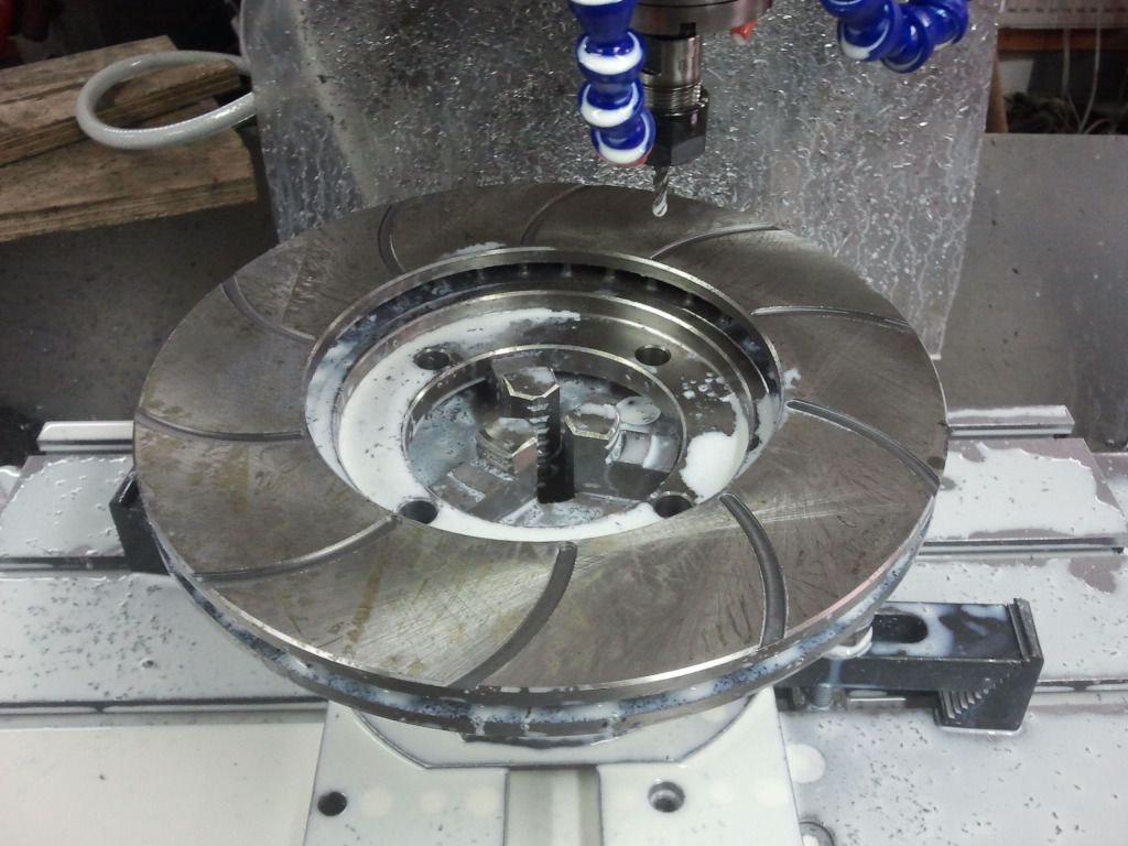

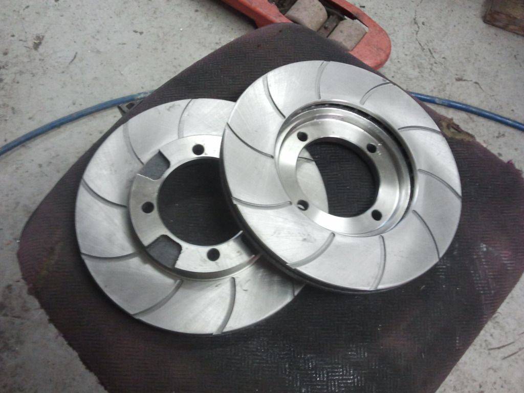

Litet jobb till en "kund"

Hur man förstör ett par fina skivor, fint arbete dock :tumupp:

Vad är vitsen med sådana där spår i bromsskivor?
ghost_rider
Inlägg: 2211
Ort: Genarp
Re: Visa upp vad vi fräst.
Inlägg av ghost_rider »
Slitsade skivor brukar användas för att få bättre kylning.
Hur pass 'hemmagjorda' funkar låter jag vara osagt. Kan funka bra eller så tuggar de belägg sa*an :)
Inlägg: 39248
Sen skaver man väl av glaserad yta bättre också.
Själv undviker jag det pga att jag anser att det utgör brottsanvisning, det är som att be om sprickor.

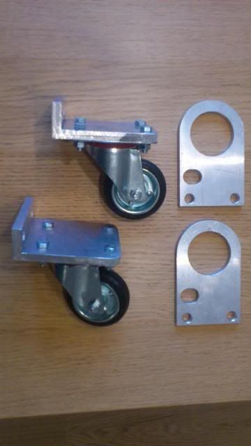

Nu är min fräs äntligen igång! :happy:
Första bitarna blev ett litet projekt till föreningen där jag bor.
Vi fick en idé att använda snöslungan till att dra av boulbanan, sagt och gjort åkte jag till verkstan och rotade fram lite 10mm aluminium.
Bitarna till höger är 90x145x10mm och stora hålet är 60mm.

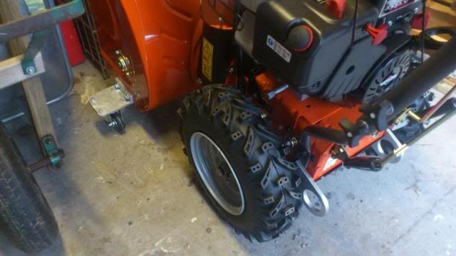

Nya hjulen är bultade där medarna sitter på vintern. Innanför drivhjulen sitter de nya öglorna.

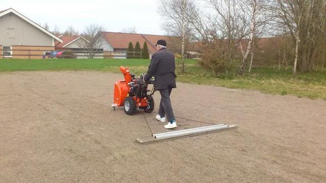

Visar premiärturen. Fungerade över all förväntan.
Nu slipper dem dra eländet för hand alt. med bil.
Men när jag gick till boulbanan funderade jag över vad de andra boende i området tänkte. "Snöslunga så här års?"

Nästa gång får du ta något mer från rätt säsong, sätt hjul fram på jordfräsen :)
Annars var de rätt bra lösning, då får man ju snöslungan kontrollerad innan nya vintersäsongen på köpet...

I södra Halland är det inte ens säkert att man får utnyttja en snöslunga varje år. Så det kan vara väldigt bra att den får gå lite på sommaren.
Hjul på jordfräs hade vi hos mina föräldrar, perfekt att hänga kärra efter.

thewho:
Angående skivorna, har du provat detta förr? Min erfarenhet av skivor är att man måste SVARVA båda sidorna
samtidigt för att inte gjutgärnet skall slå sej. Minsta fel och du känner detta i bromspedalen direkt, i form av
pulsering. Att då lyckas med att fräsa dessa verkar intressant.
Nu efteråt ser jag att du troligen inte fräst bromsytan utan själva fästytan, eller ser jag fel?
thewho
Inlägg: 1098
Ort: Finland, Åland
Inlägg av thewho »
Jag gjorde bara som skivägaren ville :roll:
Fräsningen är enbart på bromsytan :wink:
