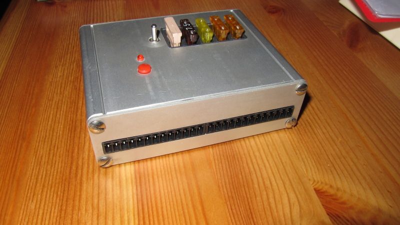

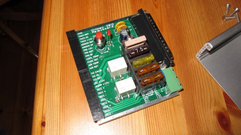

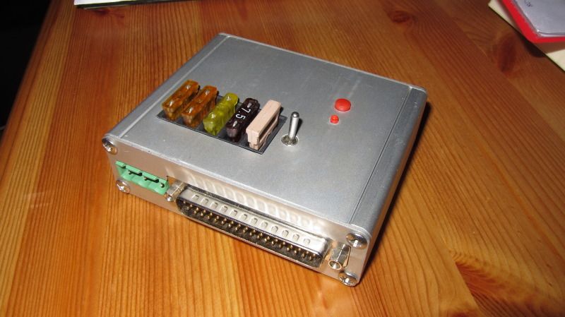

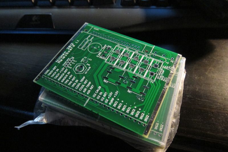

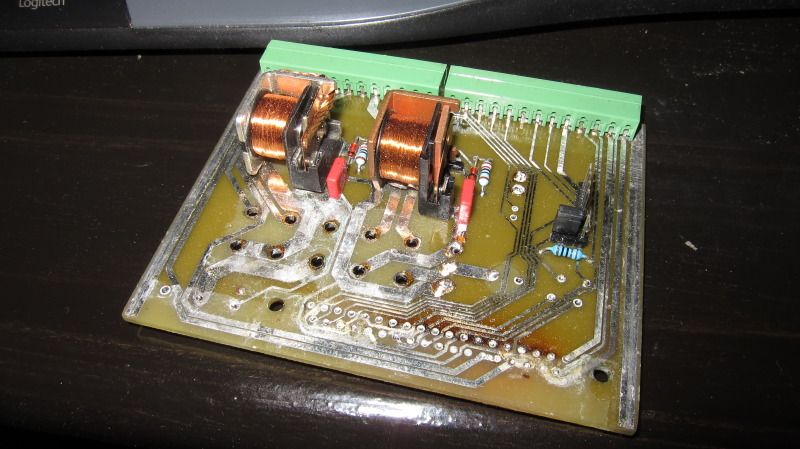

Mitt senaste kort är en uppdatering av reläkortet till mitt Megasquirt. Kortet jag nu byter ut var bara en av flera prototyper jag testade men detta fungerade så bra så det har blivit kvar i bilen i ett par år. Det var först när bilen tvärdog mitt inne i stan i en korsning och efter det bara ville gå lite sporadiskt som jag felsökte och kom fram till att kortet behövde bytas.
Så här såg det gamla kortet ut under kontakter mm, det är lite brunt pga värmen från när jag lödde bort kontakten.
Och då har jag ändå putsat bort den oxid/ärj man kunde se på de fria ytorna och sedan lackat kortet med en liten förhopping om att det skulle klara resten av sommaren.
Fick designa om det lite eftersom reläerna jag använt tidigare inte gick att få tag på längre, känns bättre med slutna reläer också. köpte korten via seeedstudio, var ju tvungen att beställa minst tio så har nio kort kvar om nån är intresserad. De är ju gjorda för min bil så de har kanske inte alla funktioner som andra vill ha.
Monterat i lådan.
