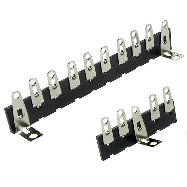

Ok, nu kommer en viktig frågeställning:
Bör jag cadda ett kretskort eller ska jag bygga med ratnest? Jag avser då själva förstärkarna alltså.
Handlar det om personlig smak, eller finns det fördelar med respektive metod?
Detta är viktigt för att kunna komma vidare.

Re: Enstens RIAA-steg (rör)
Component count count är så lågt och designen så enkel att du gott kan bygga "i luften". Undvik kråknästen bara.
Att använda lackad koppartråd är en god idé. Dels håller sig komponenter på plats tack vare trådens styvhet (0,7-1mm är lagom), dels ser det fint och propert ut.
Använd lödtorn/lödstöd, antingen sådana här:
eller sådana här:
eller sådana här:
Var får man tag på dedär piggarna? (Stiften)
Jag undrar också var man hittar keramiska lödgenomföringar?
(för samma syfte)
(för samma syfte)
I stort sett överallt. Kolla BHIAB, Electrokit. De där lödstöden fanns som bild hos Svalander.
Tackar! Hoppas Ensten har överseende med utläggen men jag håller ju på med rör av samma batch som honom.
Dedär såg ut att vara exakt vad jag sökte. Men allra helst skulle jag vilja ha tag på sådana porslinsknoppar med anslutning i toppen och på undersidan för en grej till detta.

Lite prylar beställt:
Från Electrokit:
10 pol lödstöd med den rätta attityden:
4 pol lödstöd med lika rätt attityd 5,5 meter 1,6mm emaljerad koppartråd för att bygga ihop förstärkaren, kommer bli supersnyggt Från Elfa:
Motstånden för att testa mina PSUer
60-543-05
60-541-88
Från Electrokit:
60-543-05
60-541-88
Skrattar lite åt effekterna på motstånden! Men better safe than sorry!ensten skrev:Lite prylar beställt:
Från Electrokit:
60-543-05
60-541-88
Jag tycker du är inne på helt rätt spår med lödstöd. Jag använder alltid lödstöd till rörförstärkare. Men jag har förälskat mig i "symmetriska" lödstöd som bl.a elfa säljer/sålde(?)
Mitt råd är alltså att luftbygga grejerna precis som du är på väg att göra.
Jag brukar reservera plats för elyten och utgå från den då den bestämmer lödstödsavståndet (om du vill kan du gärna ha en elyt vid varje rör men jag antar du har beställt alla grejer redan).
I en överambitiös tid parallellade jag tom elyten med nån plastkonding men det är överkurs till ingen nytta.
Jag hoppas du kommer ihåg tidigare rekommendationer.
Om dom sen är bäst eller inte vet jag inte men jag kan garantera att dom fungerar!
MVH/Roger
