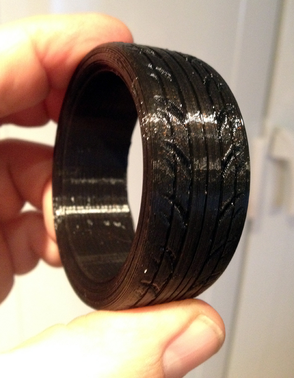

Printade ut ett däck:
Ett ställ, tog 3 timmar och 25 minuter! Underlaget är hämtat här: http://www.thingiverse.com/thing:35091/#files
Fungerade klockrent :D
