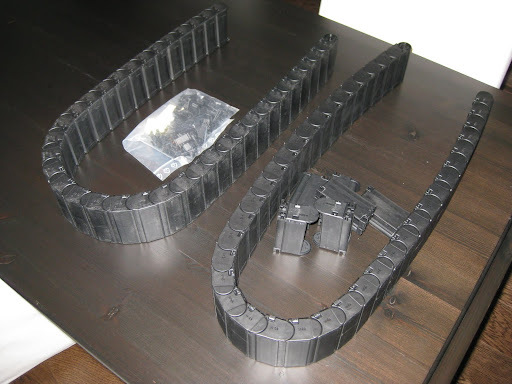

Energikedjor in da house!
Movie
Kanske hinner jag montera i helgen, men först ska ju skruvarna dit.

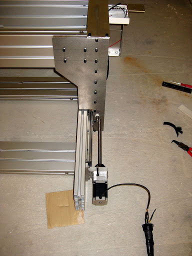

IT'S ALIVE!!!!

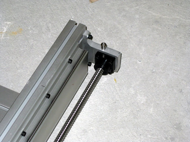

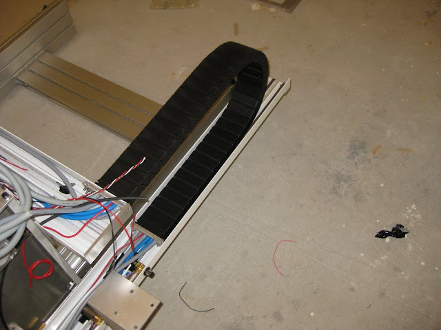

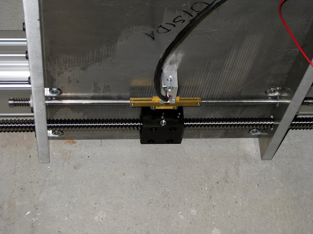

Var ut till fräsen idag några timmar och lyckades efter lite gråt å tandagnisslande (tappade ut kulorna ur ena muttern) så rör sig gantryt iaf med en motor, dock inte så snabbt iom att jag bara har ena sidan på plats å inget fett på skruven :)
För att skruven skulle ligga parallellt med glidbanan fräste jag till 2 st hyllor så skruven låg i våg å kunde sen dra fast muttern i rätt läge.
Lagerbockar å stegmotor monterad.
Kulmuttern oxå på plats.

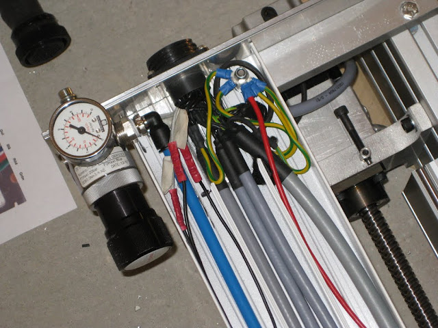

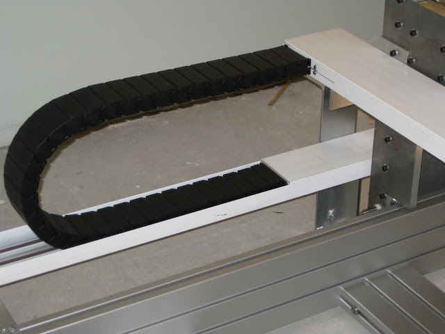

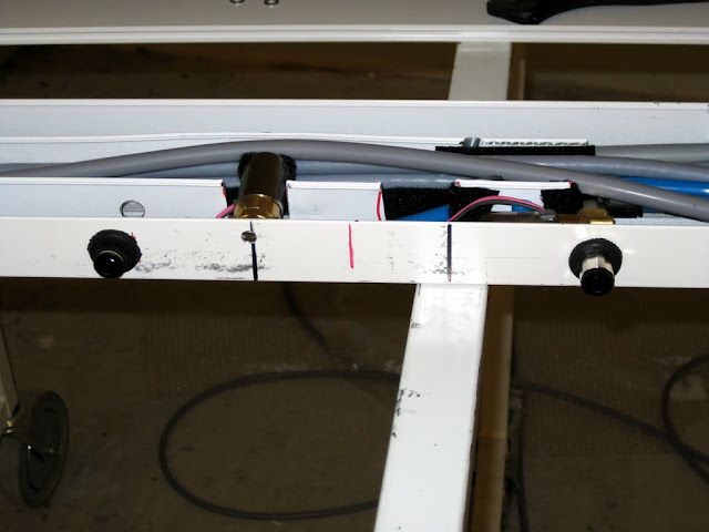

Satte dit e-kedjan för X oxå, här ser man även processventilerna för Fogbustern.
Kopplingar för västsketanken till Fogbustern.
Och avslutningsvis en film på rörelsen.
Obs att jag kör låg ramp och hastighet då jag bara har ena sidans drivning igång.
Hoppas hinna montera andra sidans drivning och dra lite el under veckan.

He he, jo 37-pols kontakten va ingen lek att koppla in. Det är en begad kontakt jag räddat från soporna så det var bara stumpar av kabel som stack ut från stiften. Att köpa stift visade sig vara kostsamt (ca 17kr/st x 2 x 37 = onödigt mycket) så det blev till att löda/krympslanga alla 70 anslutningarna, huvva.
Fått fettet nu så hoppas kunna smörja upp första skruven snart och även montera den andra sidan samt E-kedjan för X-led. Spänd på va systemet fixar i acc å hastighet. Med 2x marginal bör jag klara ramp 2000 och 9000mm/min men tror jag hellre går på hög ramp å lite långsammare hastighet typ 3000mm/s2 och 7000mm/min vilket teoretiskt bör gå..

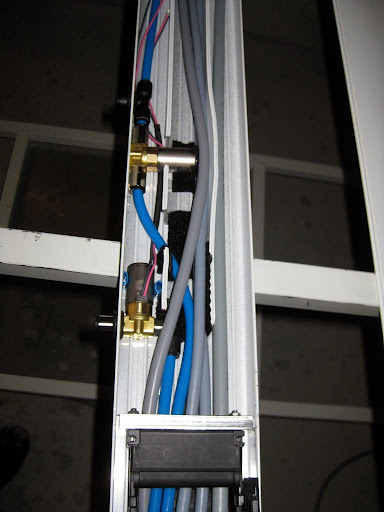

Update

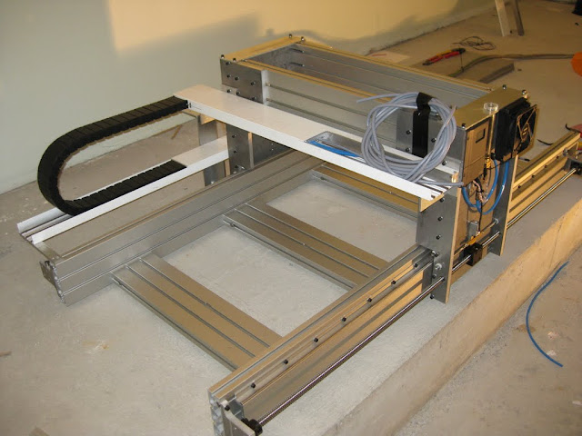

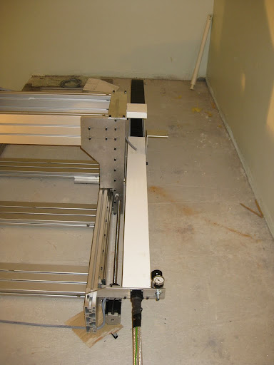

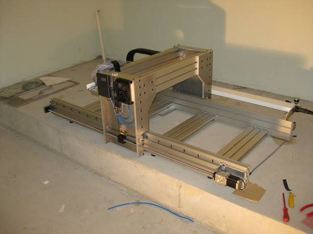

Ja då har man grejat lite igen.
Lite av ett råttbo men ett organiserat sådant. Alla anslutningar klar i denna ändan iaf.
E-kedjan på plats oxå. Ännu ett råttbo i andra ändan men det tar jag hand om senare.
Kulskruven för slavsidan in place! Nu blir det köra av!!!
Med locket på ser det hela väldigt prydligt ut måste jag säga.
Om man bortser från kablaget som inte har ngn stans att ta vägen ännu ser det hela väldigt trevligt och enkelt ut. Man kan nästan inte ana hur förbenat många timmar det ligger i projektet hittills.
Upphetsande vackert med energikedjor.... Vad hade jag gjort utan dem.
Å så givetvis en film på det hela.
Här med ramp 2000mm/s2 och speed 9000mm/min! Eventuellt går jag ner till runt 7000mm/min för att kunna gå upp till 3000mm/s2 i acc. vet inte vad som skulle vara bäst.
