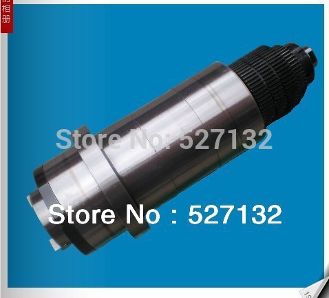

Tänkte väcka liv i den här gammla tråden igen....
Tanken VAR ju att uppgradera denna lilla maskin med BT30-spindeln jag byggde men den blev ju aldrig riktigt hundra i min regi och såldes sedemera till Morgons här på EF - och han hade bättre framgång med den än mig. Så nu fick jag ett ryck och tänkte uppgradera till en klassisk "kina-spindel". Hittade en 2.2kW på EBAY med kort uthäng som jag gillade, nackdelen är att det är 220V, hade föredragit 400V.
Redan under BT30-projektet så vattenskar jag ut bitar till en ny Z-axel som jag tänkte återanvända. Så för att fästa motorn i den konstruktionen svarvade jag en "kläm/fläns-adapter":
Fick till en riktigt bra/tight passning till motorns 80mm ytterdiameter, så här ser paketet ut monterat:
Spindel och Z-axelns bottendel:
Bottendelens baksida:
Motor, "kläm/fläns-adapter" och bottendel monterat:
Nästa steg blir Z-axelns bak/ryggsidan och sedan vattenkylningen.
