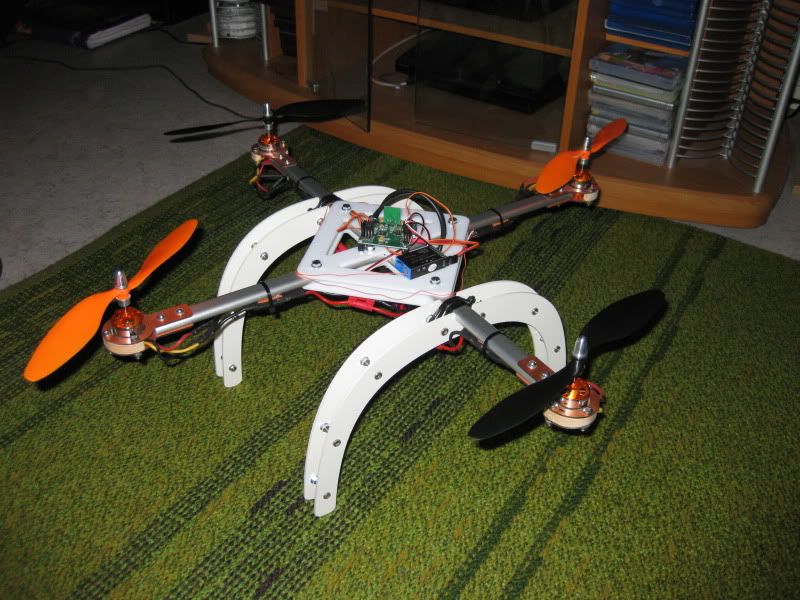

Denna ploppade fräsen ur sig i veckan....
....och den kan flyga också. :)
