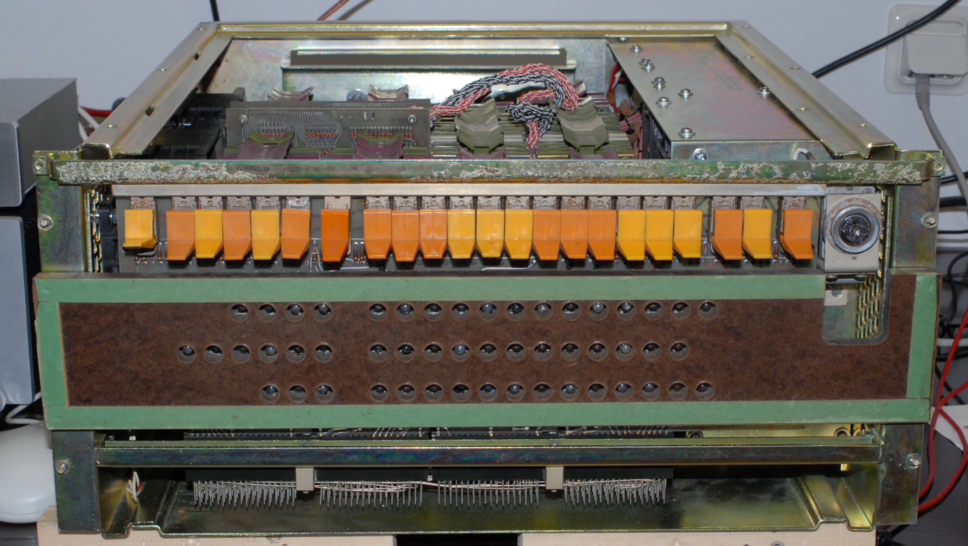

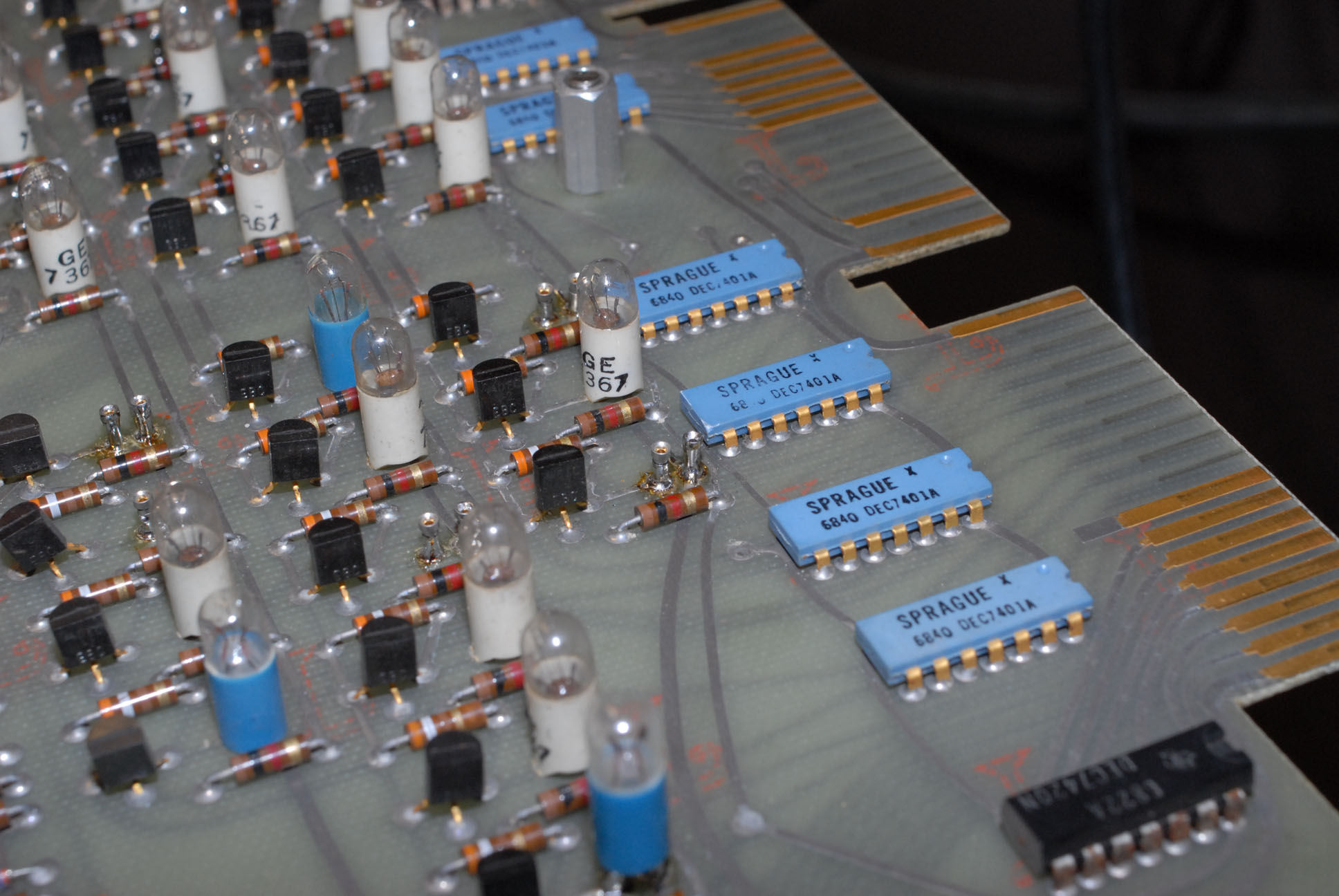

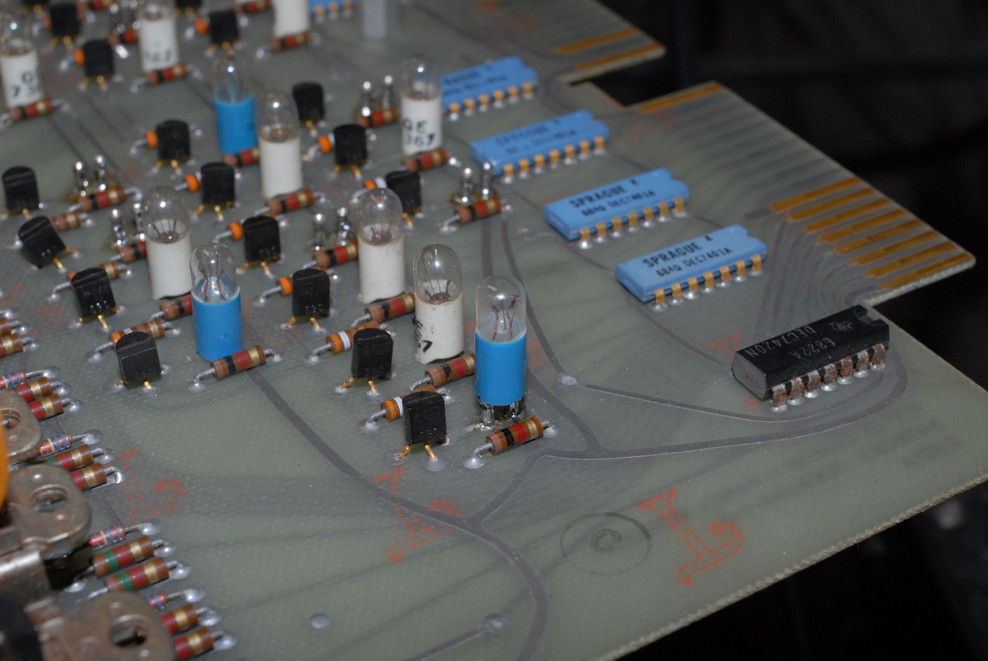

Först en bil med focus så att man ser socklarna jag byggt av IC-socklar.
Sen flyttar vi focus så ser man den första monterade glödlampan. De bytta är inte original, dessa lampor har blå botten och heter OL-2. Dessa lär också passa i PDP-8/E. Fast de sitter socklade från början i 8/E (stämmer detta? jag vet en här som kan svara pbpg).
Sen gick jag på och borrade och klippte till lagom långa bitar koppartråd (ledare från EKK 3G1,5) som visade sig vara precis lagom i diameter.
Limmat ock klart!

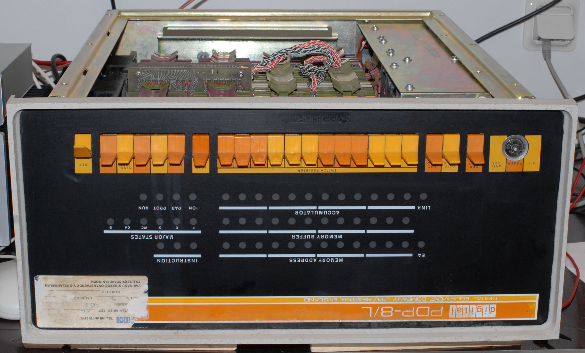

Fronten monterad. Alla switchar på plats.
Också på med plexiglaset och ramen. Nu upptäcker man att en switch är lite mörkare i färgen än de andra. Den är nämligen bytt. Dessutom borde en varit ljusorange i färgen. Datorn står fortfarande upp och ner, detta eftersom den servas underifrån.
Nu väntar jag på mina 2N2904 som enligt trackingen ligger på ett postkontror i Sofia/Bulgarien. Sen ska det sista kortet lödas ihop och tryckas på plats.
Sen ska jag vrida om nyckeln och se vad som händer. På något sätt känns det som jag gjort den lätta biten nu.

anders_bzn skrev:De bytta är inte original, dessa lampor har blå botten och heter OL-2. Dessa lär också passa i PDP-8/E. Fast de sitter socklade från början i 8/E (stämmer detta? jag vet en här som kan svara pbpg).
Betäckningen OL-2 låter bekant (från en diskussion på cctech), men jag får nog kika i helgen för att vara säker.

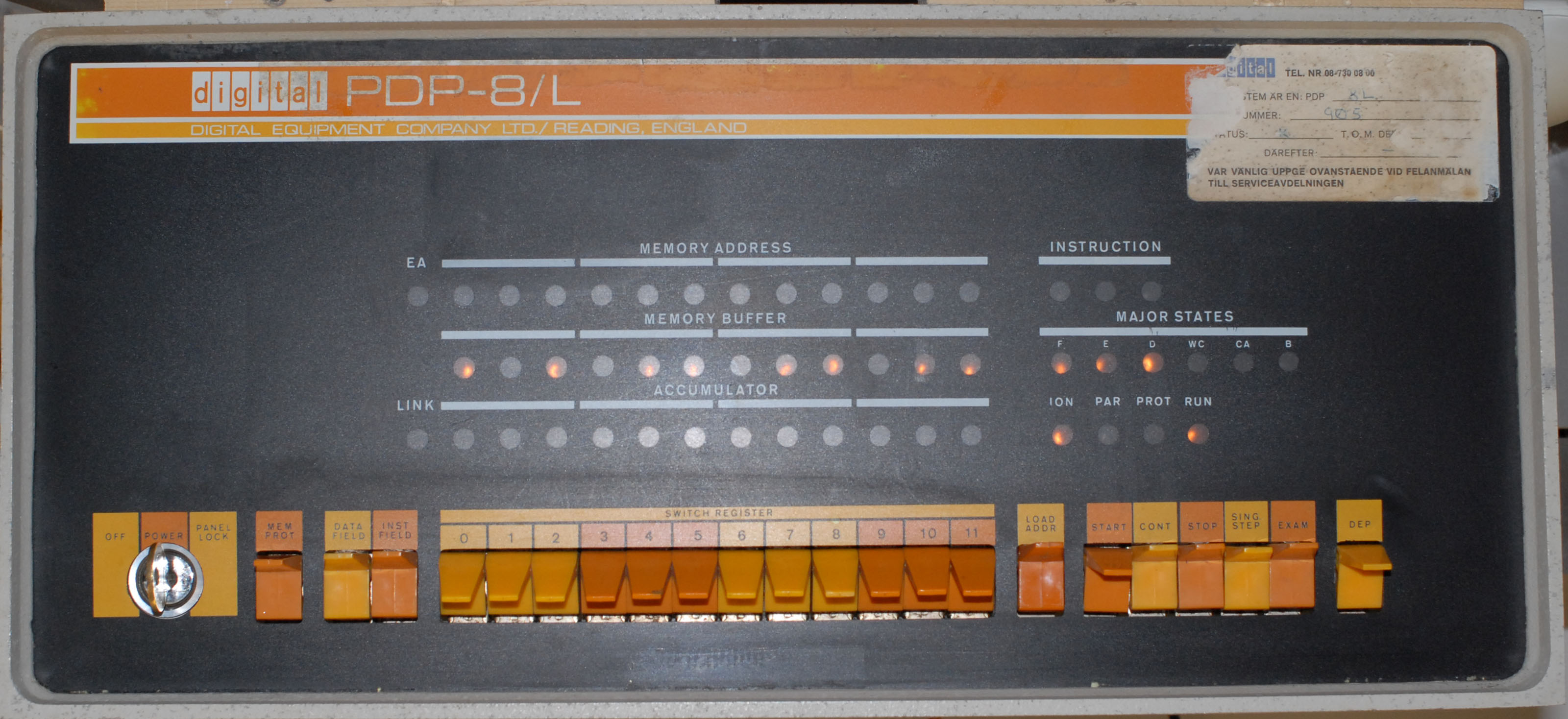

Resultatet av första startförsöket.
Detta hände:
- Några lampor på fronten tändes.
- Ingen rök eller komponentbrand!
- Ingen reaktion hur man än ändrade switcharna på fronten.
Run lampan ska inte lysa innan man startat maskinen genom att ladda en adress och trycka på start. Program exekveringen ska då starta med den instruktionen som finns på den adressen. Run lampan ska slockna då man trycker ner stop. Det gjorde den inte.
Det är nog nu det blir svårt. Jag måste läsa på lite för att ha en aning om vad jag ska börja. Jag skulle vilja ta ur så många kort som möjligt och försöka få igång dem ett och ett. Mäta klockan, spänningar mm.
