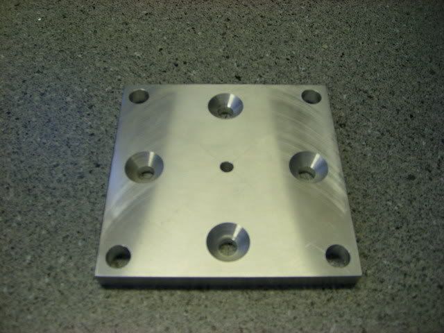

Lite andra framsteg. Jag tillverkade en adapterplatta för luftcylindern i en manuell maskin:
De försänkta hålen passar mot de fyra hålen i toppen på spindelhuset och de fyra hålen i hörnen passar mot cylinderns fästhål. Kolvstången är 20mm så hålet i centrum kommer att borras upp men först behövde jag fräsa en planförsänkning eftersom det är en förhöjning på cylindern, runt kolvstången.

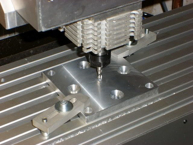

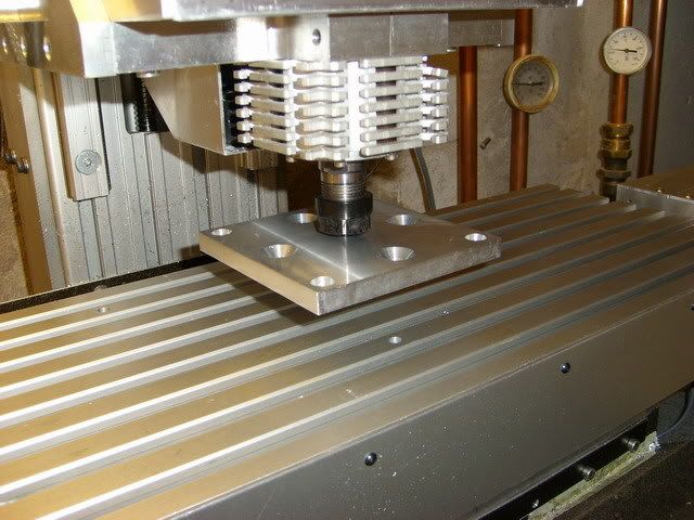

Jag satte en 6mm cylindrisk pinne i hålet i plattan och sedan spännde jag fast den lite lätt i spindeln, joggade till lämpligt ställe på maskinbordet och spännde fast plattan, sedan nollade jag X- & Y-axeln.
Programmet gjorde jag så 0,0 var i centrum, sedan var det bara att åka. Körde med en 6mm fräs, 3600rpm och 193mm/min, skärbredd 3mm och djup 1.8mm Sen tog jag ett finskär, 0.1mm på djupet och radien:
Kvar att göra nu är att kapa cylindern, göra fyra distanser och svarva "locket" som sitter i änden på dragstångshylsan. Och sen den nya "Z-vagnen", förståss....förr eller senare så blir det nog klart.

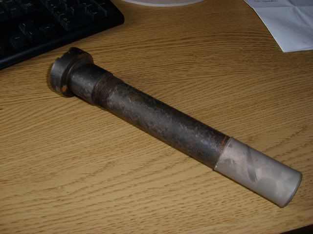

Idag fick jag tillbaka axeln från pläteringen. Nu är den gott och väl 30mm i överänden igen så det finns material att ta av vid slipningen. Så här ser den ut nu:
Rätt intressant teknik, ser nästan ut som att det bara är en hylsa som är trädd utanpå axeln - den sitter fast dock.... Hoppas nu bara att det fungerar.... Nästa vecka bär det av på jobb igen men veckan efter skall jag försöka fixa dom sista bitarna och lämna "tillbaks" axeln för slipning. Sen får vi se - kanske blir ett dyrt fiasko....

Det gick på 800:- Helt klart värt det jämfört med att göra en ny - under förutsättning att det fungerar nu alltså. Problemet var ju inte att den var sned utan att den blivit oval även i den ohärdade änden. Där hade jag inte lämnat tillräckligt med material för att slipa "tillbaks" den rund.
