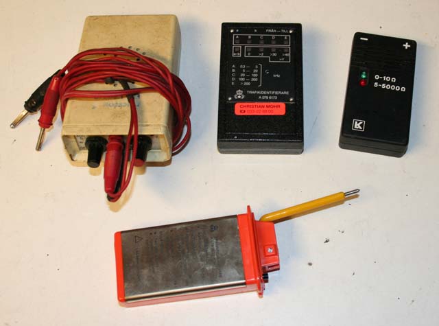

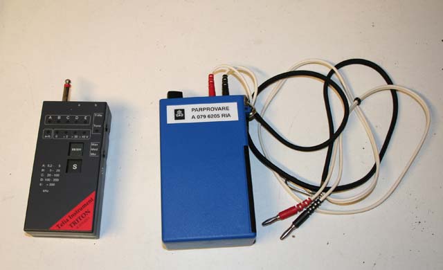

"Triffe"/Triton Trafikidentifierare t.v. och Parprovare t.h.
Parprovaren visar bl.a. om ena tråden i en parledning är kortare än den andra, om paret är kortslutet eller om det finns jordfel.
Parprovaren sänder också ton (hackad eller kontinuerlig) på ledningen för att kunna identifiera ett par i t.ex. en plint.

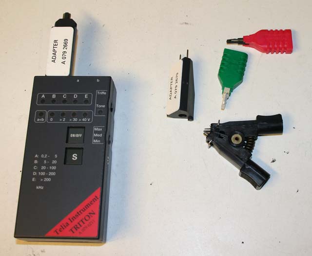

Triffen visar vilken sorts signal som finns på en linje (frekvensområde samt spänning),
den kan oxå lyssna på linjen samt "lyfta luren". Dessutom kan den ta emot tonen som parprovaren sänder ut.
Triffe med adapter för kroneplint, jämte ligger adapter för skruvplint samt adaptrar för banankontakt till krone.
Det svarta är en 2 polig klämma för skruvplint eller kabel (med skär som går genom isolerade ledare)
Det vita är en gammal testare för telelinjer. Indikerar spänning och resistans m.m. genom en ton med varierande höjd.
Om någon vet mer om denna får ni gärna komplettera!
I mitten ligger en äldre trafikidentifierare (se ovan)
Det svarta t.h. är en "utringare" m.a.o. en summer som indikerar resistans.
Underst ligger en spänningsprovare som visar om det finns farlig spänning på linjen man skall jobba med.

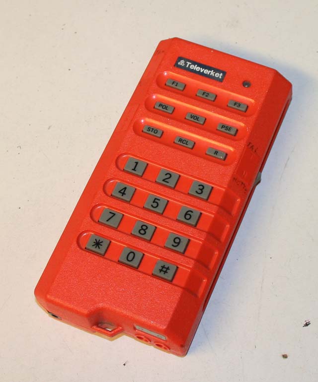

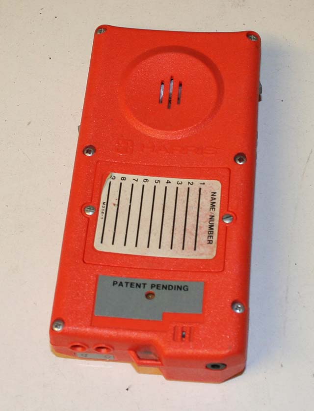

Testtelefon fabrikat Harris i televerkstappning.
Min fungerar tyvärr inte men jag har inte hunnit felsöka den så mycket så det kan hända att den går att fixa...

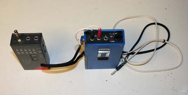

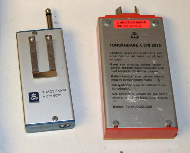

t.v. en trådsökare som används för att hitta ton på ett par.
t.h. en tonsändare. Smart sak med stift som passar rakt i ett jack.
Dessa ersätts av triffen och parprovaren...
Många uplever att tonsändaren sänder kraftigare ton och är smidigare så den är fortfarande populär.

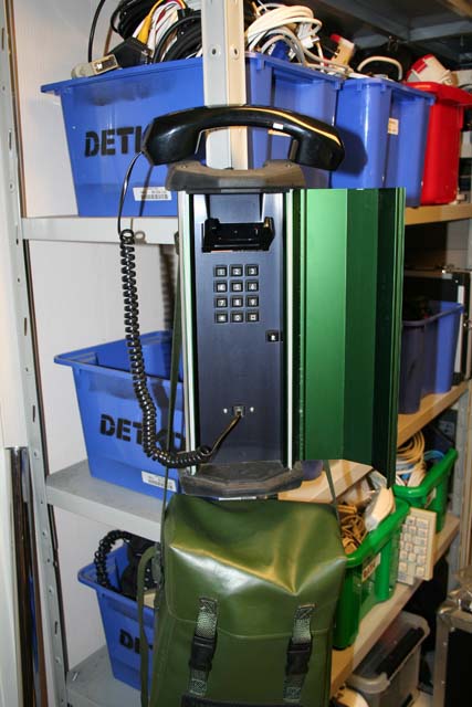

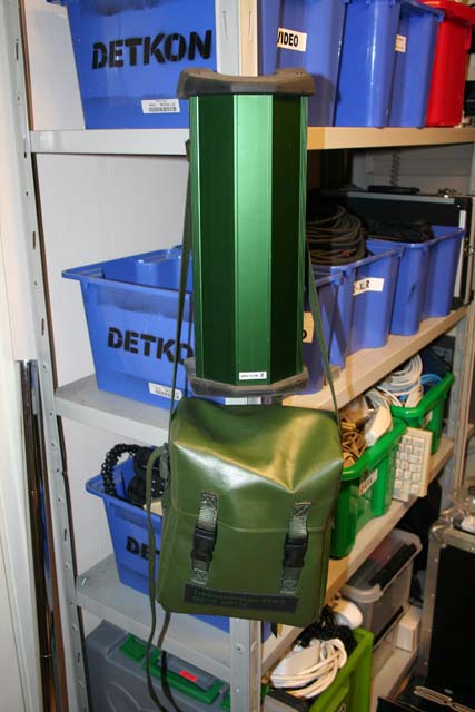

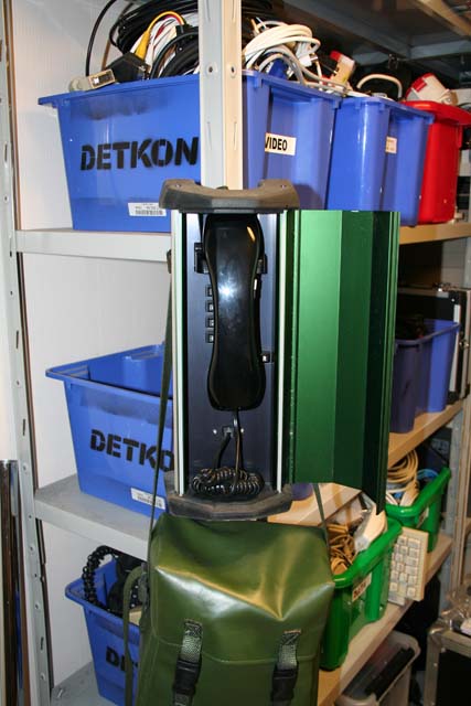

Lite off topic men nedan kommer tre bilder på min flygbastelefon.
En diavox tänkt att snöra fast runt ett träd ute i skogen. I stilig grön aluminiumlåda med dörr.
Polklämmor i botten. AXE-efterföljaren till fältapan. Fungerar fint i vanliga telenätet.
Under flygbastelefonen kan man se en väska som militärens "Trådmontör ATN" använder. ATN = allmänna telenätet.
Väskan innehåller massor med godbitar för den lille telemontören. Kroneverktyg, Triffe, parprovare, spänningsprovare m.m.

Har en testtelefon lika den som du visar men saknar bruksanvisning. Funkar bra för att kolla linjen och ringa me, men undrar vad den kan mer. Du rokar inte ha en bruksanvisning liggandes till telefonen ??

Exakt den där oranga telefonen hade jag på mitt förra jobb, tror tyvärr att jag kastade den när vi avvecklade det förbandet...

B1n4Ry
Det är inte som så att du vet var man kan hitta schema på?
Jag har pratat med tidigare Televerkare och har fått en av den gamla sökaren.
Har inte hittat den nya varianten.
De jag känner har inte haft schema till den nya varianten.
Så nu hoppas jag på dig.
