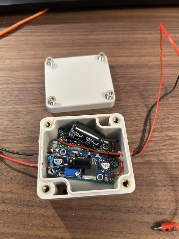

Likriktare för märklin trafo
Enkel likriktare jag byggde för att omvandla 19 VAC från en gammal märklintransformator till 5 VDC.
Också byggd med Ali-express prytlar.
Det är en diodbrygga, några kondensatorer och en standard buck-converter som kostar 27 kr på ali.
