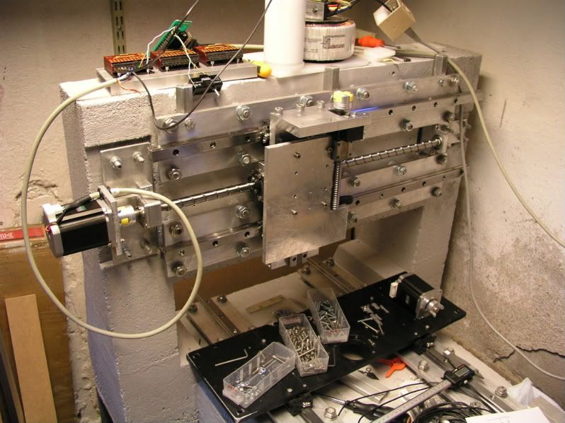

Fick svar från CNCplus att motorerna klarade upp till 120V.
Antar att det är viktigt med strömbegränsninen då.
Motorerna är på 4A och enligt Gecko kan/bör man strömbegränsa till 2/3 av det. Alltså ~2,7A.
Skyddskåpan målats svart för syns skull. Det är väl det som har hänt sen sist

Har fått ihop X-axeln (den på portalen). Körde med mach3 och det gick riktigt bra. Kunde inte hålla emot när jag körde 15m/min. Hade kernelspeeden på 25kHz så gick inte att dra på mer. Z-axeln är snart klar den med. Y-axeln är i princip klar den med men det fattas ett "fixed block" till kulskruven. Ska försöka lägga upp en film på onsdag.

Åker iväg till metallvaruhuset i Lunda industriområde nu. På vinst o förlust.
Edit: Hittade en platta på 490*490*20. Fick ge 1050,- för den.
Hade velat ha 520*520*20 men det hade kostat ca 3000,-..
Köpte även 13m L-profil 20*20*2 för 150,- som jag kan ha till skyddskåpan. Det blir snyggt!
Kommer bilder och en film ikväll.

Kör 10m/min. acc. kommer jag inte ihåg.

Inte så jag orkar hålla emot. Körde som snabbast i 15m/min men sen kunde inte mach3 ge mer. Blir nog ny film imorrn med Z-axeln också 8)
Edit: Kom på att jag har en digital fiskevåg som man kan kolla med. FÅ se om jag hittar den bland allt annat..

Nu är Z igång. Blev nyss klart så körde lite försiktigt i 6m/min.
Det är mer än dubbelt så kul med två axlar än med en. Undra hur alla tre känns 8) Värmer i hjärtat det här.
