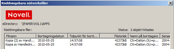

Samma funktion finns i NetWare, samt Linux (om man kör NSS)

Hm, det verkar som om NetWare's lösning "bara" innebär att gamla versioner
"läggs undan" och att det inte kan användas direkt som vilken annan fil som helst.
Man måste köra speciella verktyg/kommandon för att göra "retreive" av dom om
man vill använda dom. I OpenVMS är versionsnumret en integrerad del av filnamnet
och alla tillgängliga (sparade) versioner kan användas hur man vill. Inte att
de gamla är "räddningsbara"... :-)
Det är ju väldigt långt från "samma funktion" och mer likt Windows "papperskorg"...
Jag lyckas inte hitta något om NSS mer än att det är en option och mer ser ut
som ett tillägg för att spara äldre versioner. Inte att det är en integrerad
del av filsystemet.
"läggs undan"
Ja, hur många versioner som helst, du bestämmer själv när/hur de "purgas" och du behöver inte köra något speciellt kommando, det är integrerat i utforskaren. Jag ser skillnaden mot OpenVMS, men i praktiken så är det viktigaste för mig att man kan återställa en fil samt att man ser vem som raderat den.
