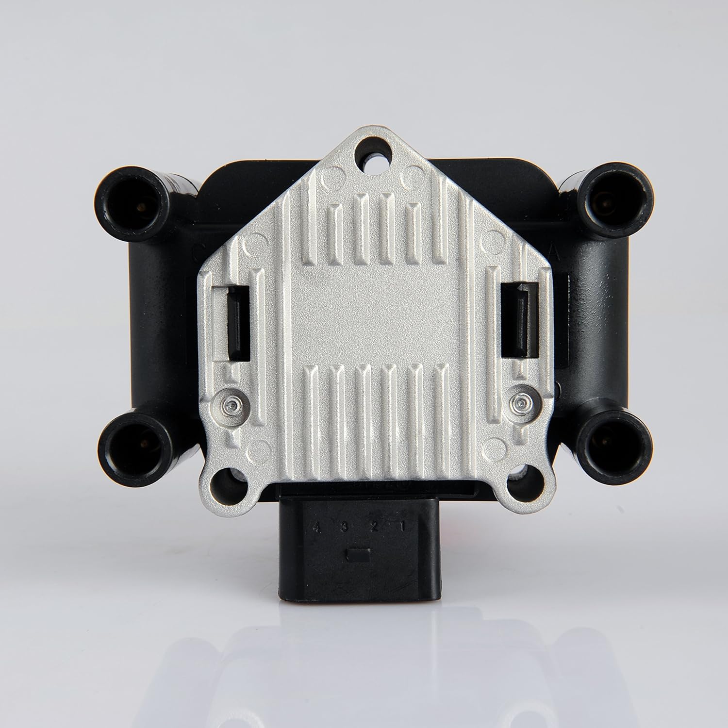

Hur ser ni på det här med redundans/backup system? Skulle det gå bra att ha två arduino med var sin givare som skickar var sin signal till samma tändspole logik (igniter) samtidigt? I min värld är det just dessa prylar som det råder störst risk för fel på. Jag tänker även att man kunde då ha var sin optokopplare och sedan var sin diod som förhindrar att utgången får 5 v matning av den andra arduinon.
Sen undrar jag om man kan koppla arduinons utgångspinne till en optokopplare som sen är direkt kopplad til igniterns transistor bas? Inga mellantransistorer?

Tips är Optokopplare, Metall låda, skärmad kabel, ingjutning med epoxy (mycket vibrationer), bra kvalitet på kontakt don, separat/filtrerad matningsspänning för din arduino. och en riktigt bra unpolär hallswitch. Daz Arduino Pro Mini är liten o fin att använda som enhet om du blir klar lätta att gjuta in.
jag tänkte använda denna tändspole:
VAG part 032905106B/032905106E
När du säger Optokoplare, menar du mellan Arduino och tändspolens ignitor (transistorkrets)?
Matningsspänning. Hur tycker du jag ska mata arduinon? Jag tänkte använda Arduino Nano som jag gjuter in med epoxy i en metallåda. Tänkte inte ha några kontakter alls, endast löda kablarna rakt in på kortet och låta kablarna gå ut genom lådan med skärmning ända ut till sensorn och tändspolen.
Skulle denna krets fungera bra om jag kopplade den till pin VIN?
En bra hall sensor? Jag behöver ju en latchande hall sensor till mitt system. Den går hög vid nordlig magnetism och låg vid sydlig magnetism, på så vis vet jag vilka tändstift som är på tur.

Någon som har någon input på denna koppling? Är det vettigt kopplat? Det kommer matas av ett 12V bilbatteri och generator. Ritningen är gjortd i TinyCad men filer går inte att bifoga.Jag kan skicka den via epost om någon vill ha den.
Någon som kan ge mig tips på hur jag ska ordna kylningen till regulatorn. Allt ska ju ligga inbakat i en plåtlåda som kabelskärmarna ska anslutas till... Skall plåtlådan jordas till motorblocket och bilbatteriet?
