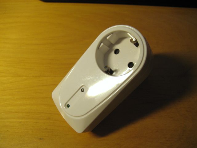

JULA har en serie självlärande fjärrstyrda uttag i serien 'Anslut', liknande NEXA RF_Protokoll_-_Nexa_självlärande. De säljs idag, September 2010, för 99kr för ett paket med 3 on/off-mottagare och en fjärrkontroll. Ett bra pris för en kul leksak som är perfekt för lite hacking.
Teknikdetaljer
Kontroldata skickas på en 433.92MHz radiolänk. Modulationen är en simpel on/off modulation av bärvågen, vilket gör att man kan använda i stort sett alla 433.92MHz sändare, FM eller AM spelar ingen roll.
Sändarkretsen är en Holtek HT46R01T3 [1] som internt består av två delar, en MCU och en sändare. MCU'n skickar data till sändaren på en I/O pinne som är internt kopplat. Men denne pinne är delat med vanlig I/O och tillgänglig på utsidan av kretsen. Då MCU'n har en separat spänningsförsörjning, kan man koppla bort denna, och då går det att modulera sändaren externt.
Pin 12 på kretsen är VCC till MCU'n. Denna pinne lyftas från kretskortet, eller klipps av. På Pin 1 kan man nu modulera sändaren med ett 3.3V signal.
Det intressanta med dessa självlärande system, är att de användar en unik kod för varje fjärr. I detta fall är koden 26 bitar lång. Det betyder att man, om man själv konstruerar data med en CPU eller PC, kan ha ett mycket stort antal enheter och använda olika koder för varje (eller för grupper). Det enda problem i denna sammanhang är att man då inte kan använda den "vanliga" fjärrkontroll.
