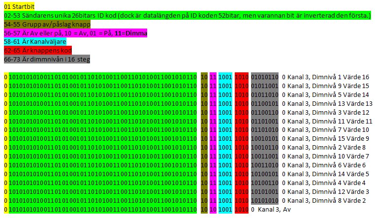

Protokoll:
- 65 Bitar
- Bara data på varannan bit.
 - Etta skickas som 10 och Nolla som 01
- Varje meddelande inleds med en Sync som är en Hög puls(enligt timing nedan) följt av en
 - låg i 2.5ms
- Varje meddelande sänds fyra gånger med en paus på 10 ms mellan varje
 - upprepning.
- Varje meddelande avslutas med en Nolla (det syns i tabellen nedan men
 - är lätt att missa
Bit Betydelse 01 Startbit 02-53 Sändarens unika 26-bitars ID kod
(dock är datalängden på ID koden 52-bitar, men varannan bit är inverterad den första.)54-55 Grupp av/påslag knapp 56-57 Av eller på, 10=Av, 01=På, 11=Dimma 58-61 Kanalväljare 62-65 Knappens kod 66-73 Dimmer nivån i 16 steg
Kanalkod:
- 1010 = 1
 - 1001 = 2
 - 0110 = 3
 - 0101 = 4
Knappkod:
- 1010 = 1
 - 1001 = 2
 - 0110 = 3
 - 0101 = 4
Dim nivåer
Dimnivå Invärde 1 16 2 8 3 12 4 4 5 14 6 6 7 10 8 2 9 15 10 7 11 11 12 3 13 13 14 5 15 9 16 1
