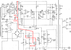

Åtgärdsförslag mot transientproblemet
För att åtgärda transient vid avslag på LW PS-305D föreslås denna förändring:
Vad som skall ändras i schemat
Transienten uppkommer när den negativa spänningmatningen försvinner först.
Den nya transistorn tar bort drivningen för serietransistorns drivare när den negativa matningspänningen "fallit" till cirka -5 V för att förhindra att kvarvarande laddning på positiva matningen skall kunna få utgångstransistorn att leda.
Den nya resistorn måste vara mindre än R105 gånger nya transistorns strömförstärkning (hFE) med marginal så att den kan bottna ordentligt. Att ha samma spänningsmärkning på den nya zenerdioden som D103 borde vara lagom. cirka 1 V spännings-"fall" på negativa matningen räcker då för att aktivera avstängningen.
Att bryta vid RL3, som gissningsvis borde vara en termostat för övertemperatursskydd, bör också fungera för att stänga av utspänningen.
Problemet är mest troligt att den negativa matningsspänningen till kontrollkretsen vilken glättas av C102 försvinner före den positiva från C101. När det händer kan inte opamparna längre strypa serieregleringstransistorerna som får basström genom R105. Observera att den positiva utgångsterminalen är jordreferens för reglerkretsen, dess matning och referensspänning.
Den lilla ändringen är tänkt att fungera så att så länge den negativa matningsspänningen för kontrollkretsen (från D103:s anod) ligger på sitt designvärde, cirka -6.2V, är potentialen på nya transistorns bas cirka 0 V (i förhållande till positiva utgångsterminalen) så transistorn är strypt. När den negativa matningen går över cirka -5,5 V börjar transistorn leda och strömmen genom R105 från den positiva matningen leds direkt till "jorden" och kan inte längre få T101 och följande transistor att leda.
