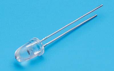

En lysdiod är en halvledarkomponent och är uppbyggd av en PN övergång precis som en vanlig diod (LED=Light Emitting Diode). Dvs man måste koppla + till + och - till - för att den skall fungera. Lysdioden har 2 ben. Ett ben är kortare och den är - och kallas också katod. Det längre benet är + och kallas anod. Om benen t.ex skulle vara avklippta kan katoden kännas igen på att kanten på inkapslingen ofta är tillplattad på den sidan, och att katoden vanligen är kopplad till "skålen" eller den största elektroden inuti lysdioden.
