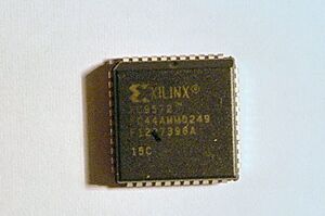

I början var antalet kappslingar få och strukturerade. I stort delar man in kappslingarna i 2 kategorier. Hålmonterat och ytmonterat. Precis som det låter så har de hålmonterade ben som går igenom mönsterkortet, medans de ytmonterade monteras och lödas på en sida.
