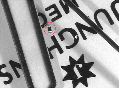

Passiva komponenter finns i alla möjliga storlekar. Vanligaste för hobby är nog 0805 (imperial) eller 0603 (imperial). Nummrena kommer från att den typiskt är 0.08" x 0.05" eller 0.06" x 0.03". Märk att jag skrev ut (imperial) för det finns naturligtvis en liknande för komponenter där man anger måtten i mm (metric). En 0402 (imperial) 0.04" x 0.02" är exempelvis en 1005 (metric) som då är 1.0mm x 0.5mm.
Den minsta just nu är 01005 (imperial) eller då 0402 (metric). Den är 0.4mm x 0.2mm och säkert ett helsike att löda för hand. Nedan en bild på en sådan komponent liggandes på min klocka.

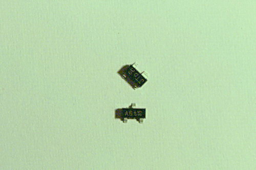

Transistorer
SOT - Small Outline Transistor;
 SOT23
 SOT143

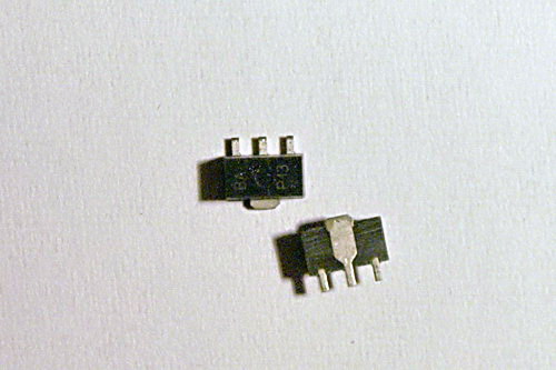

Nedan en bild på en SOT23 (3 ben) och en SOT143 (4 ben). Nedanför en SOT89.

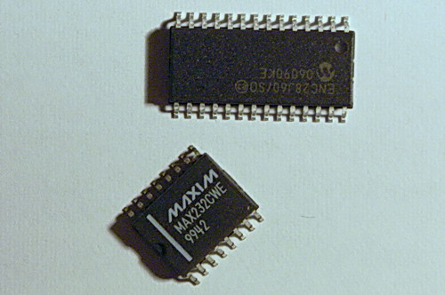

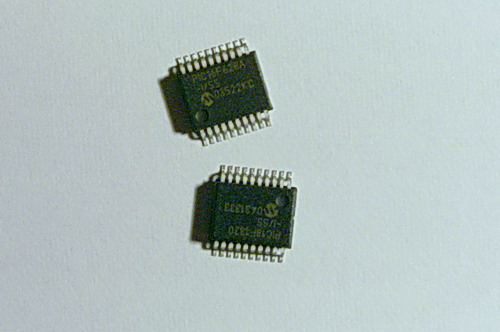

Dual in-line
SO(IC) - Small Outline (Integrated Circuit); 1.27mm pitch.
SSOP - Shrink Small Outline Package; 0.8 eller 0.635mm pitch.
QSOP - Quarter-size Small Outline Package; 0.635mm pitch mellan benen.
VSOP - Very Small Outline Package; Typiskt 0.4mm elller 0.5mm pitch.

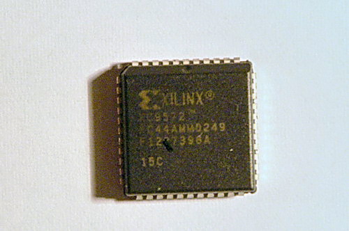

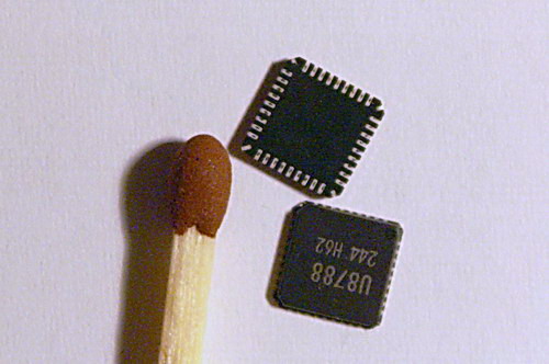

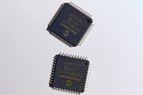

Quad in-line
PLCC - Platic Leaded Chip Carrier
QFP - Quad Flat Pack
QFN - Quad Flat pack No-leads
