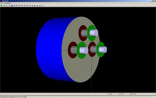

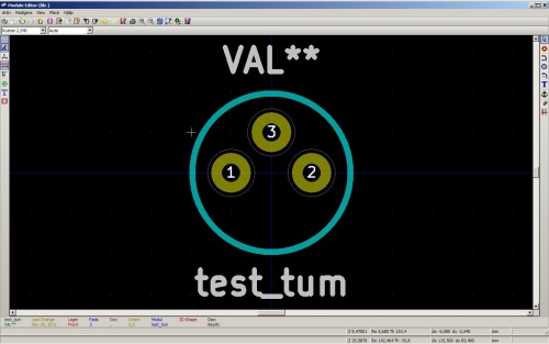

Ta fram modul-redigeraren.
Klicka 3D-inställningar.
Klicka Lägg till 3D-figur och öppna wrl-filen av 3D-modellen som du vill koppla till modulen.
Kolla modulen i 3D
Oops, blev ett litet fel

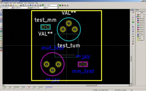

Modulerna i PCBnew KiCad
