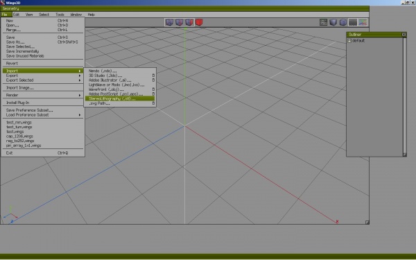

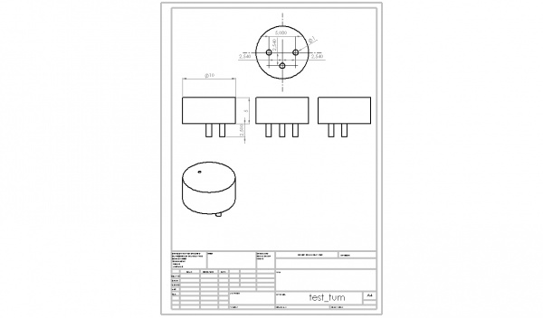

Skapa komponent i SolidWorks
Komponent ritad i SolidWorks

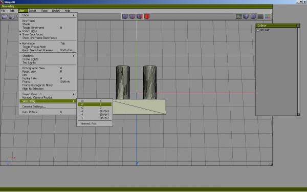

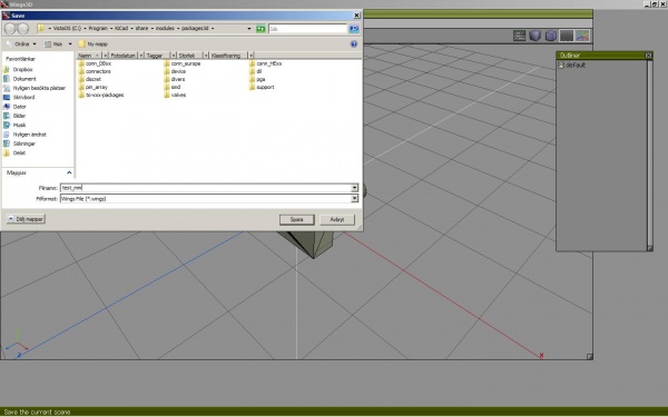

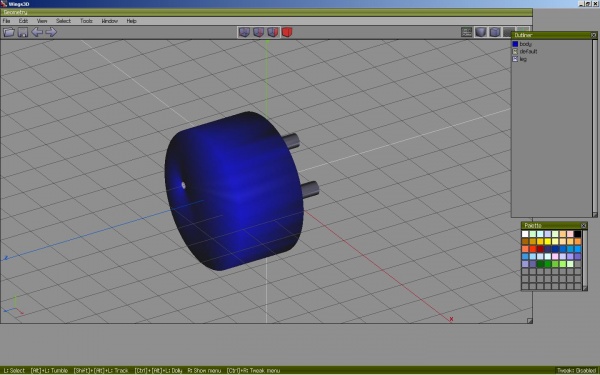

Redigering i Wings3D

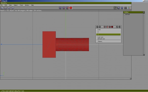

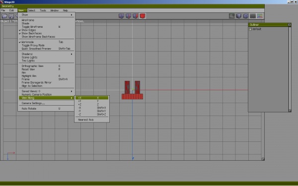

Centrera modellen i XYZ-led
Klicka Tools - Center - All

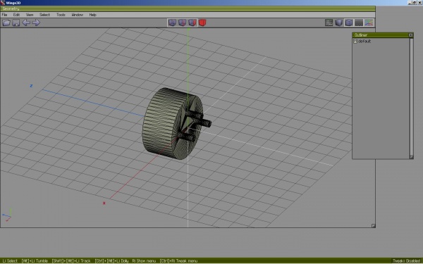

Välj Rotate.

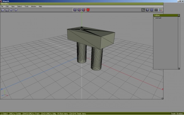

Perspektiv-kuben bör vara markerad vid justering av komponent-höjden.

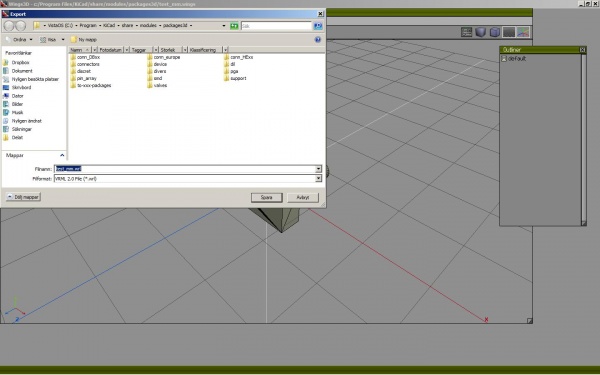

Modellen färdigredigerad

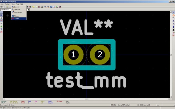

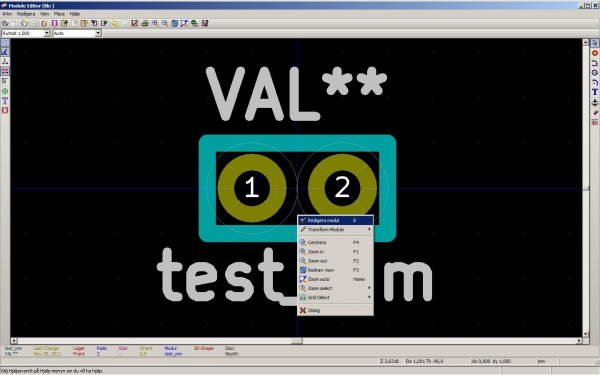

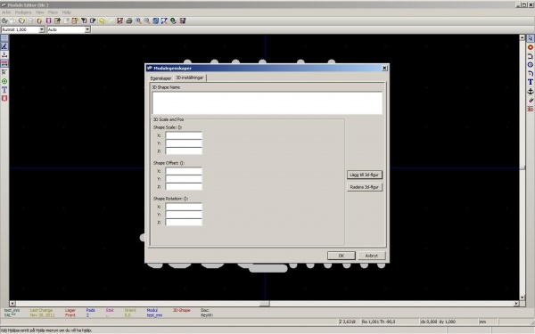

Ta fram modul-redigeraren.

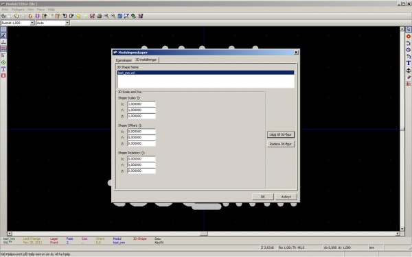

Klicka 3D-inställningar.

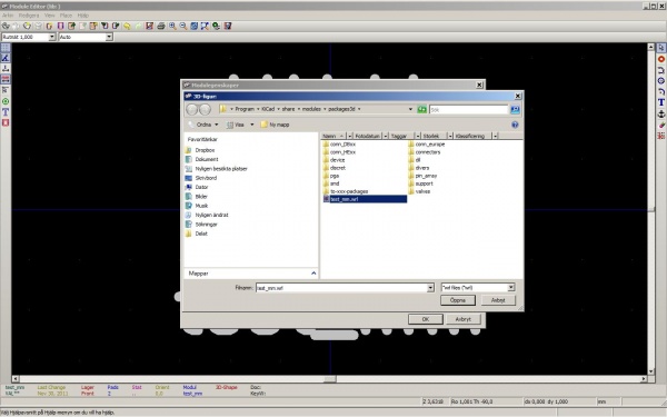

Klicka Lägg till 3D-figur och öppna wrl-filen av 3D-modellen som du vill koppla till modulen.

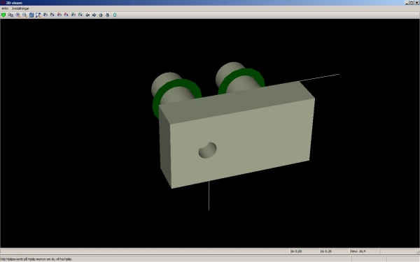

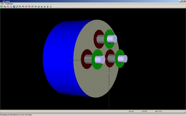

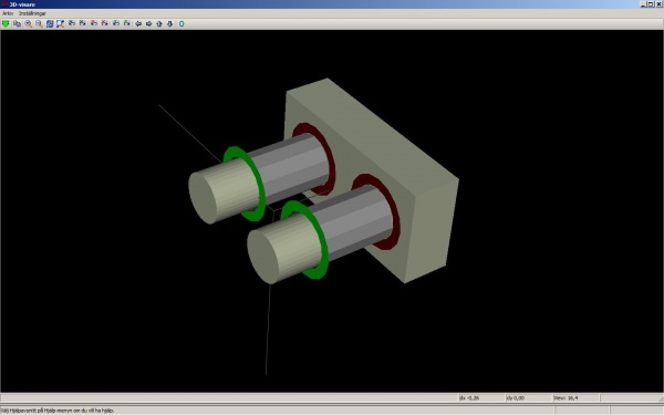

Kolla modulen i 3D
Oops, blev ett litet fel

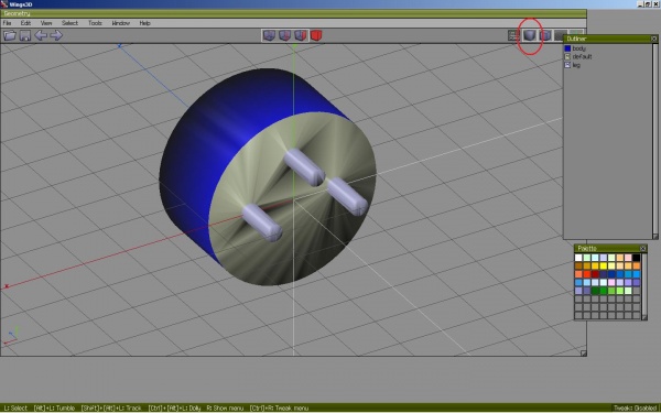

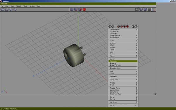

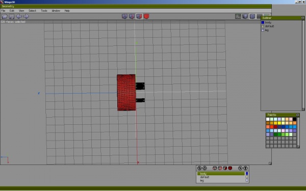

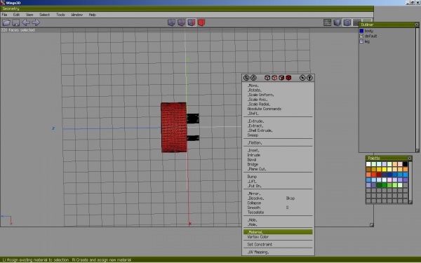

Färgläggning av modell.

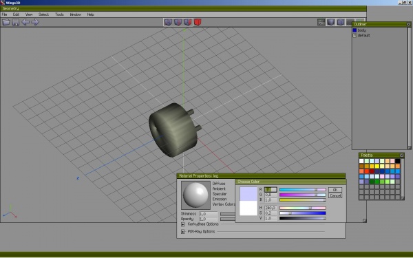

Ändra renderingsalternativ
Skapa nya färger i Wings3D

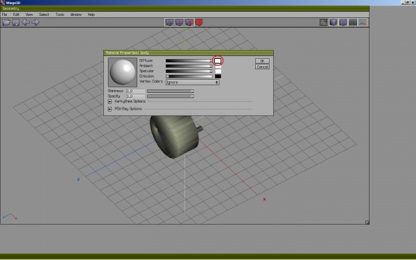

Färgen ska nu visas i övre rutan i Material Properties, är du nöjd tryck OK.
Tryck OK i nästa ruta.
Välj färg att använda
Modellen färglagd

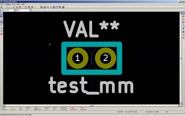

Modulerna i PCBnew KiCad
