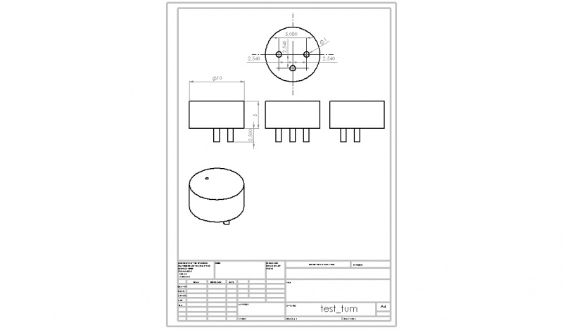

Skapa komponent i SolidWorks
Komponent ritad i SolidWorks

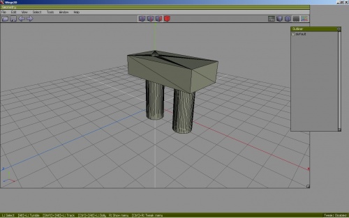

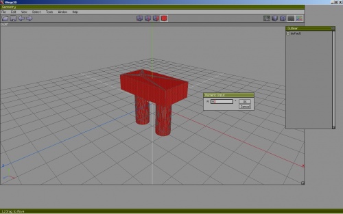

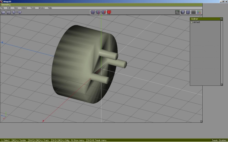

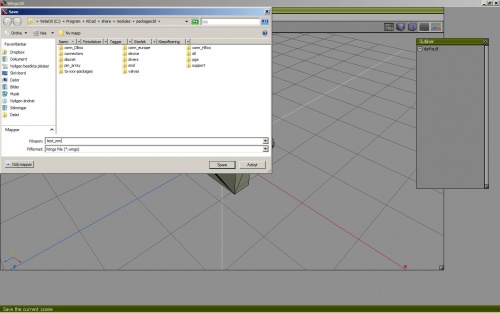

Redigering i Wings3D

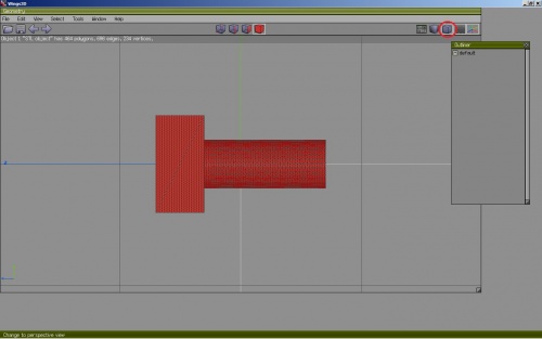

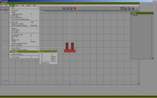

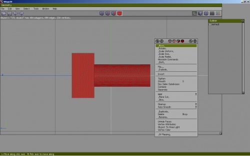

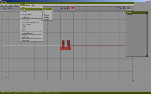

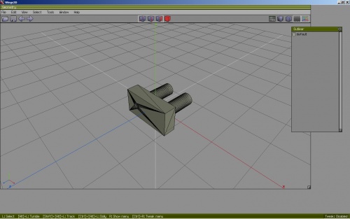

Centrera modellen i XYZ-led

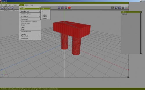

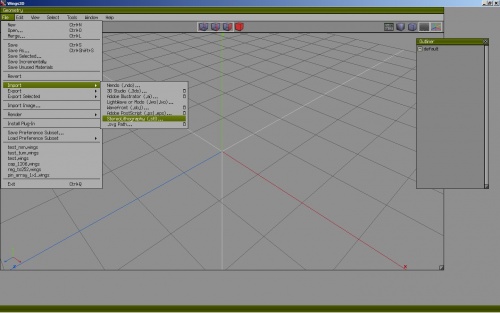

Klicka Tools - Center - All

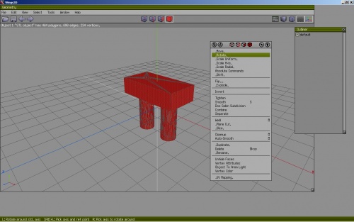

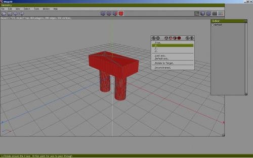

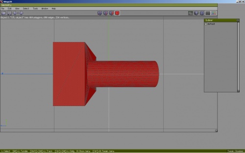

Välj Rotate.

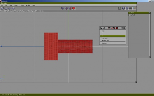

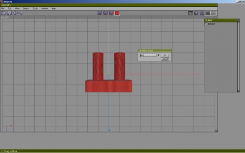

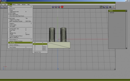

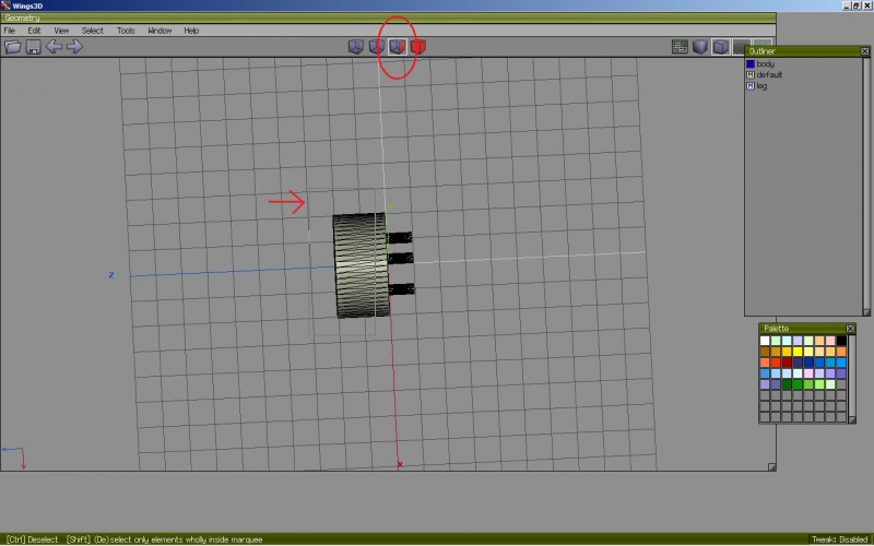

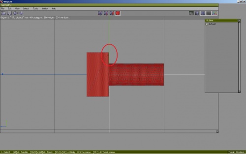

Perspektiv-kuben bör vara avstängd vid justering av komponent-höjden.

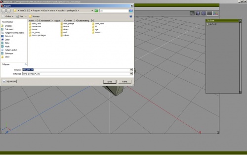

Modellen färdigredigerad

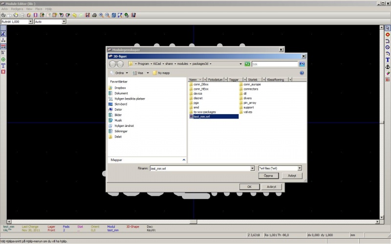

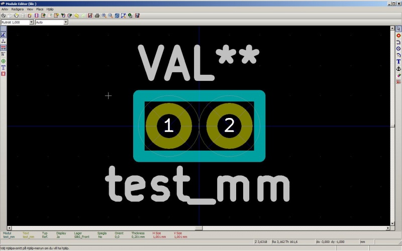

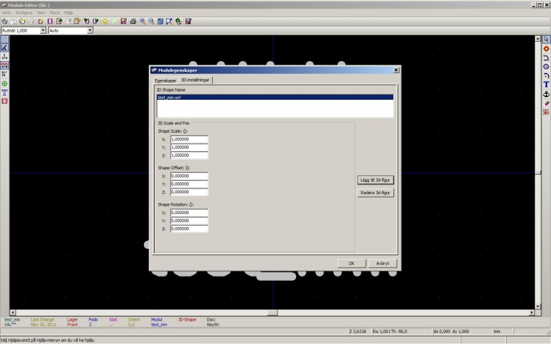

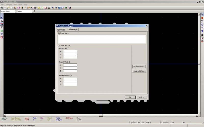

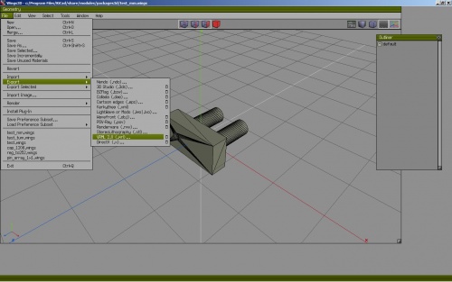

Ta fram modul-redigeraren, klicka 3D-inställningar, klicka Lägg till 3D-figur och öppna wrl-filen av 3D-modellen som du vill koppla till modulen.

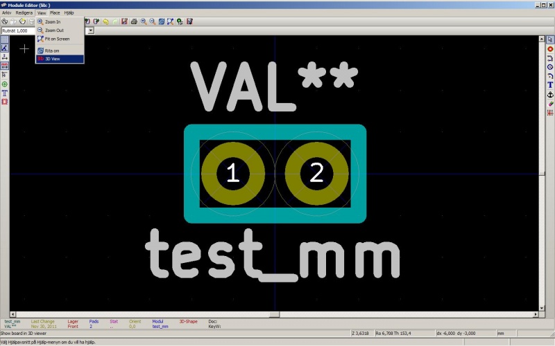

Kolla modulen i 3D

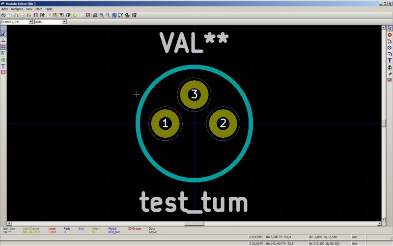

Färgläggning av modell.

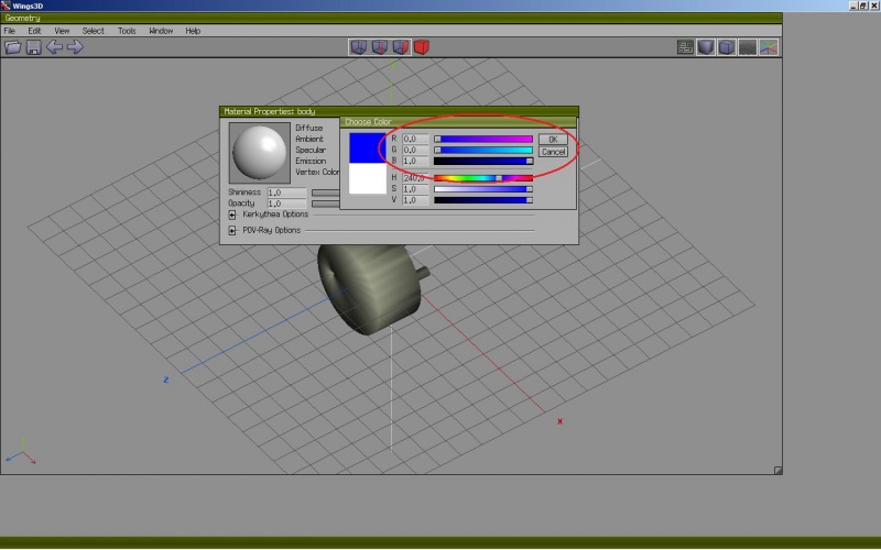

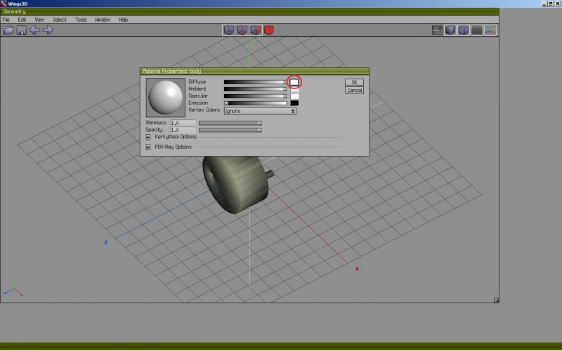

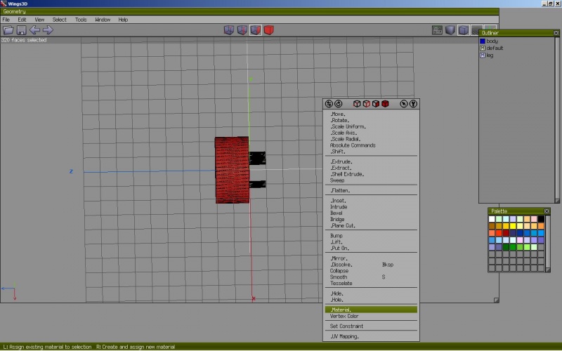

Skapa nya färger i Wings3D
Färgen ska nu visas i övre rutan i Material Properties, är du nöjd tryck OK. Tryck OK i nästa ruta.

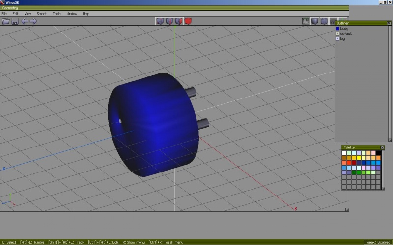

Välj färg att använda
