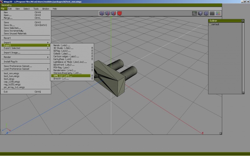

Wings3D
KiCad

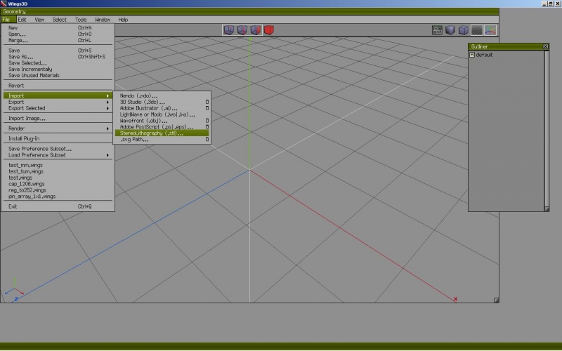

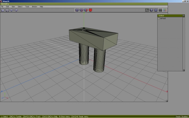

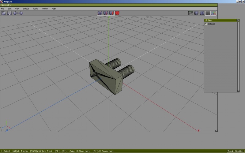

Öppna modellen och starta redigeringen i Wings3D

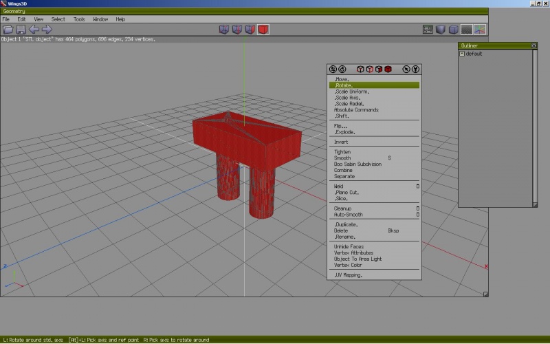

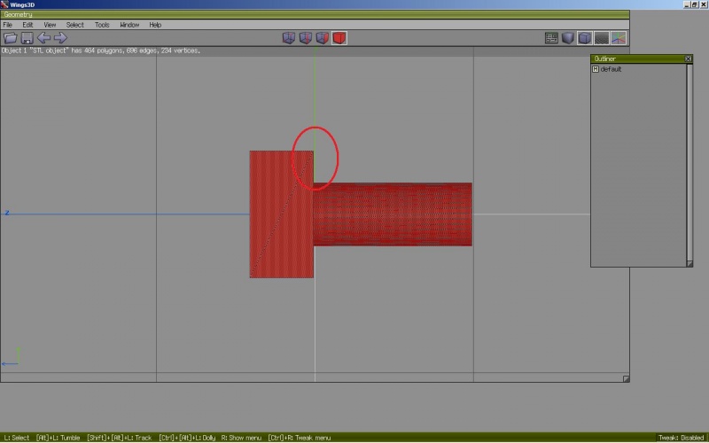

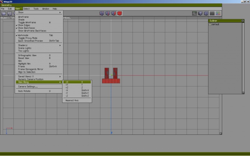

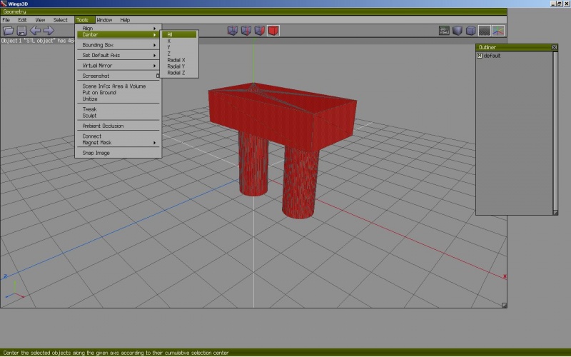

Centrera modellen i XYZ-led
Klicka Tools - Center - All

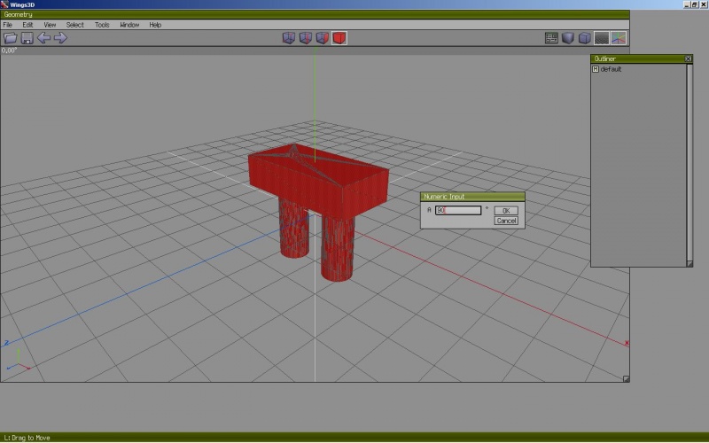

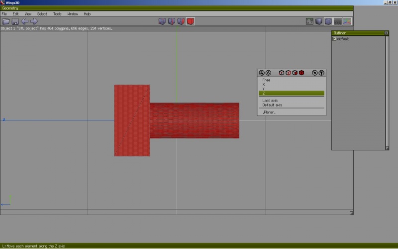

Välj Rotate.

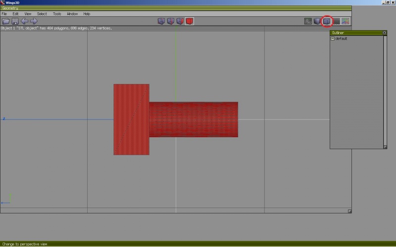

Perspektiv-kuben bör vara avstängd vid justering av komponent-höjden.
