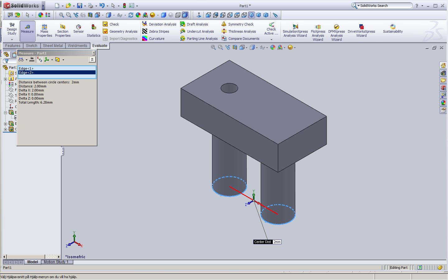

Vi börjar denna "How To" med att skapa en enklare komponent i SolidWorks, eftersom exporteringen av färdig fil inte stöder Assambly-filer så måste hela komponenten skapas som en del.

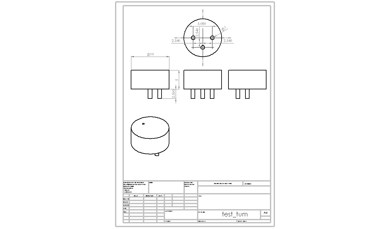

Komponenten är ritad i skala 1/1 i millimeter, benen är 1mm i diameter och 2,5mm långa, rastermåttet är 2mm. En liten grop är skapad för att märka ut ben 1, 2,5mm långa ben verkar passa bra till KiCad´s 3D kretskort, diametern ritas bäst enl. verklig diameter.
Spara filen i valfri mapp. Exportera filen som STL.

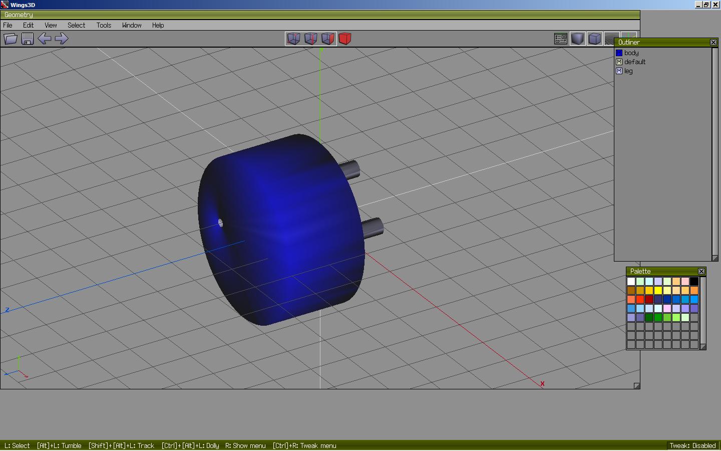

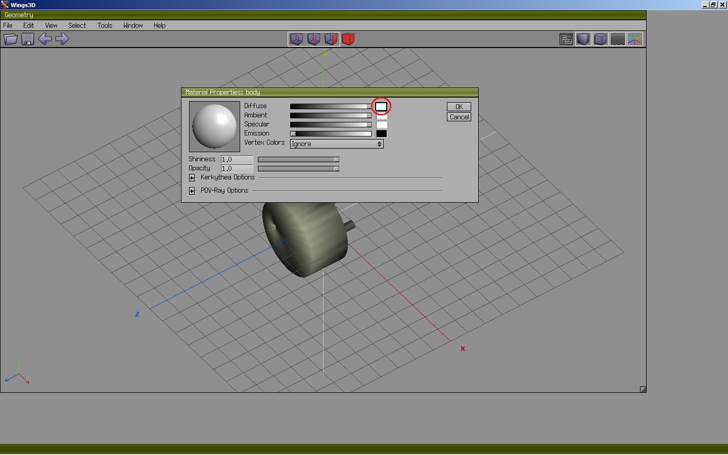

Öppna Wings3D och klicka på Window i menylisten, ta fram Outliner och palette. Dom används senare för att färglägga komponenten.

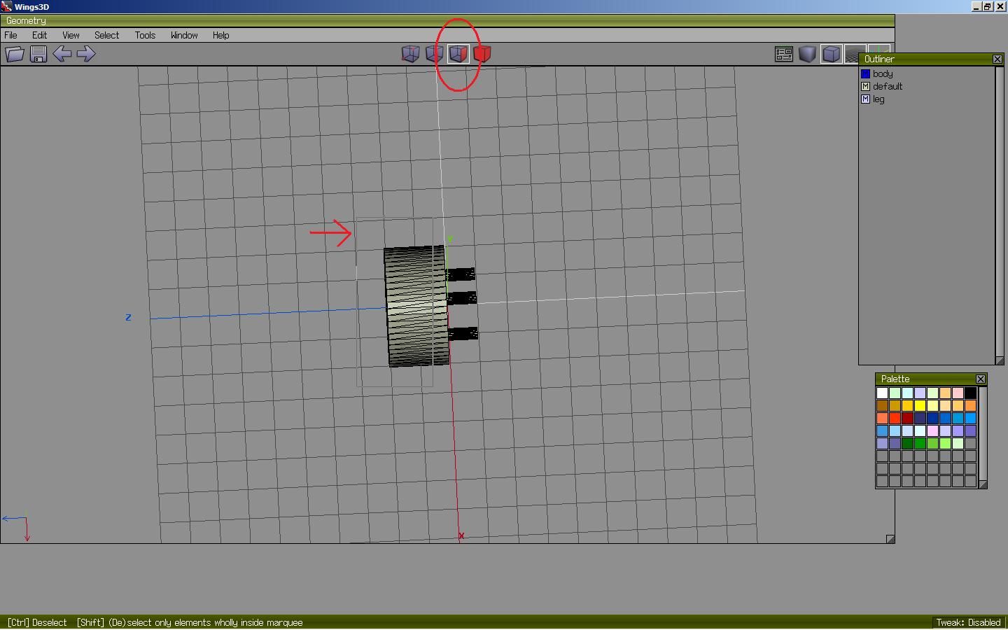

För att markera i Wings3D används kuberna längst upp: Du kan välja mellan ändpunkter, kanter, yta eller hela modellen, bilderna visar vad som är vad. Avmarkering görs med mellanslag.

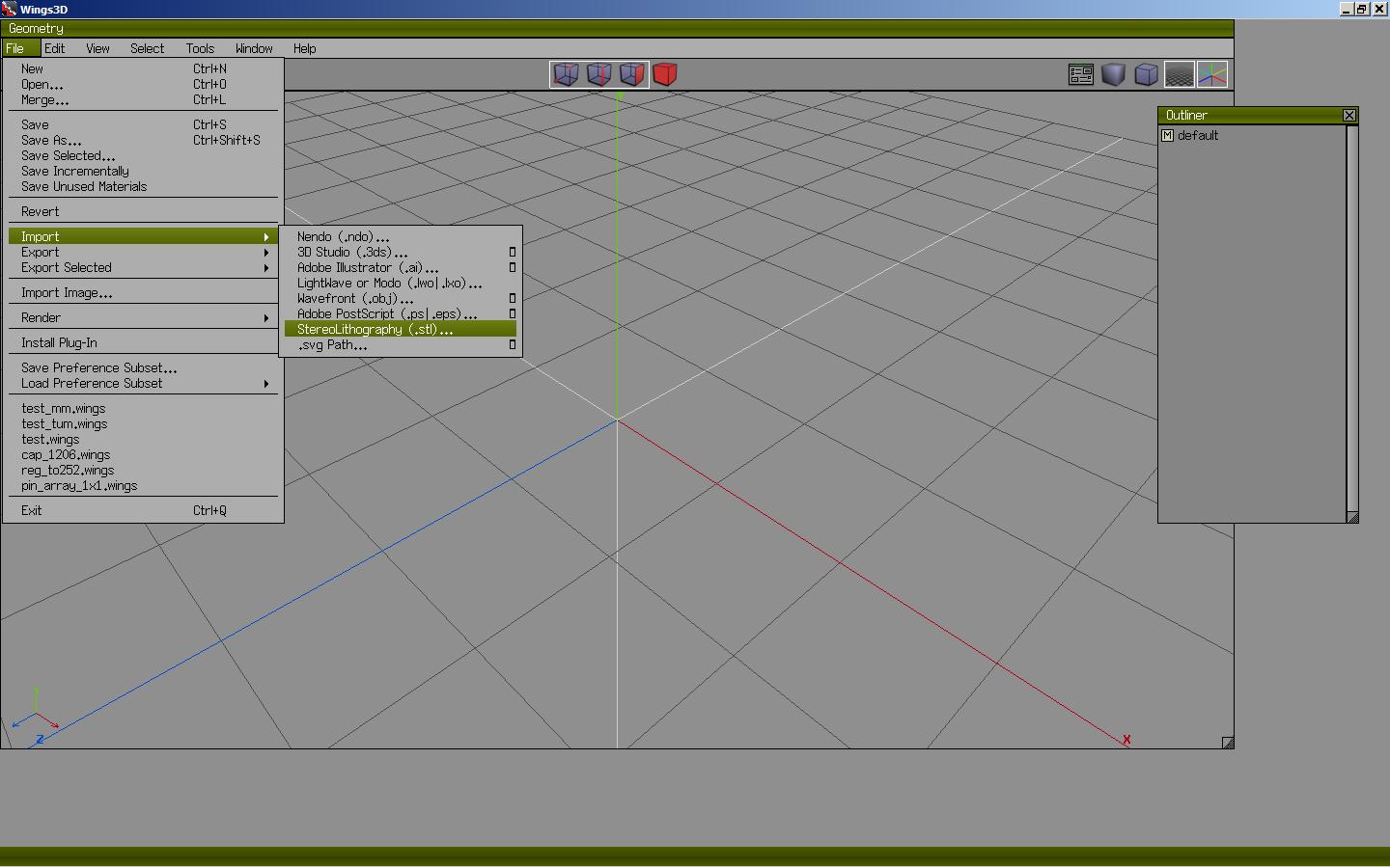

Importera STL-filen du exporterade från SolidWorks: Klicka File - Import, välj StereoLithography (.STL), sök reda på STL-filen och tryck öppna.

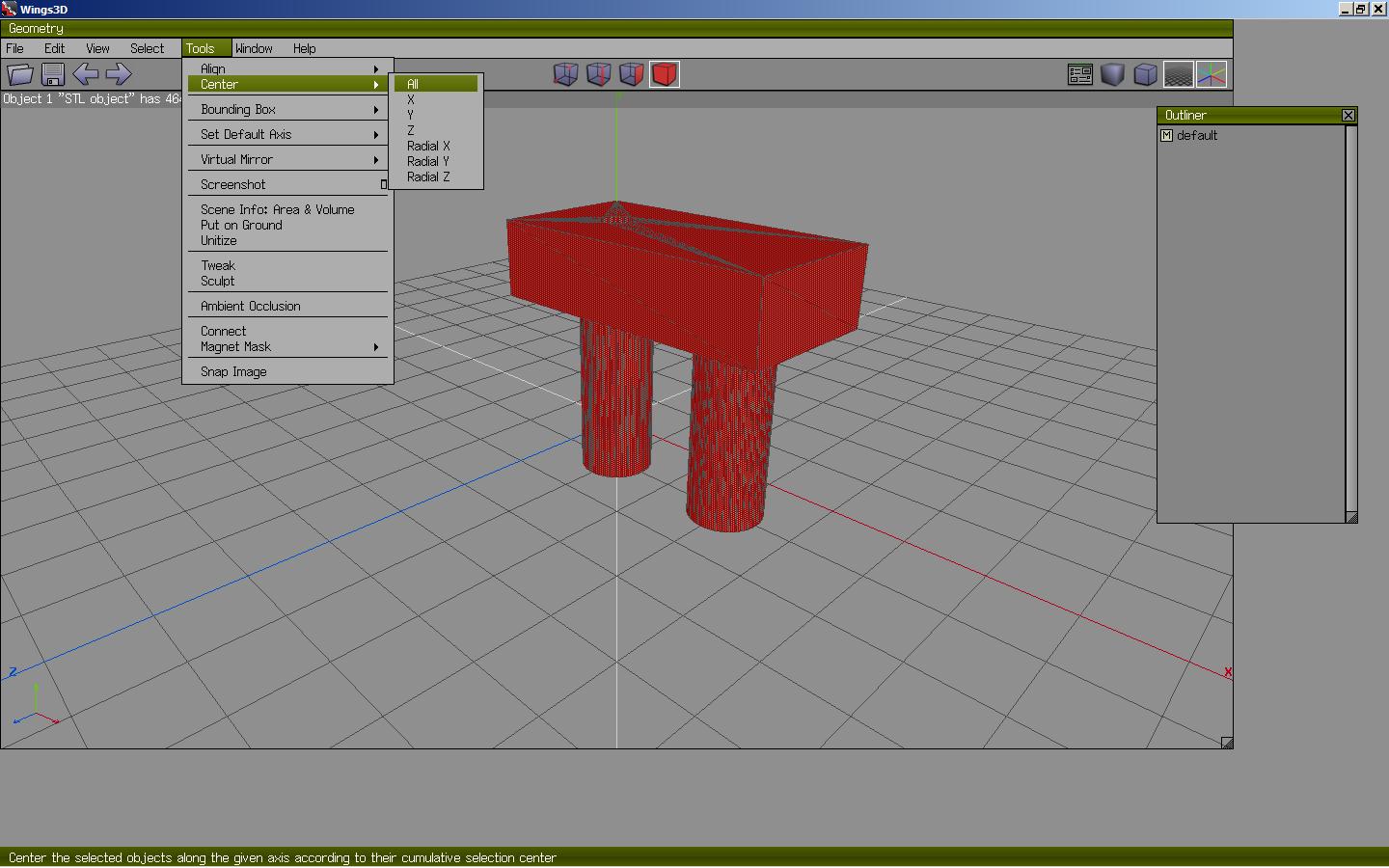

Klicka Tools - Center - All Modellens centerpunkt flyttas nu till X0.Y0.Z0

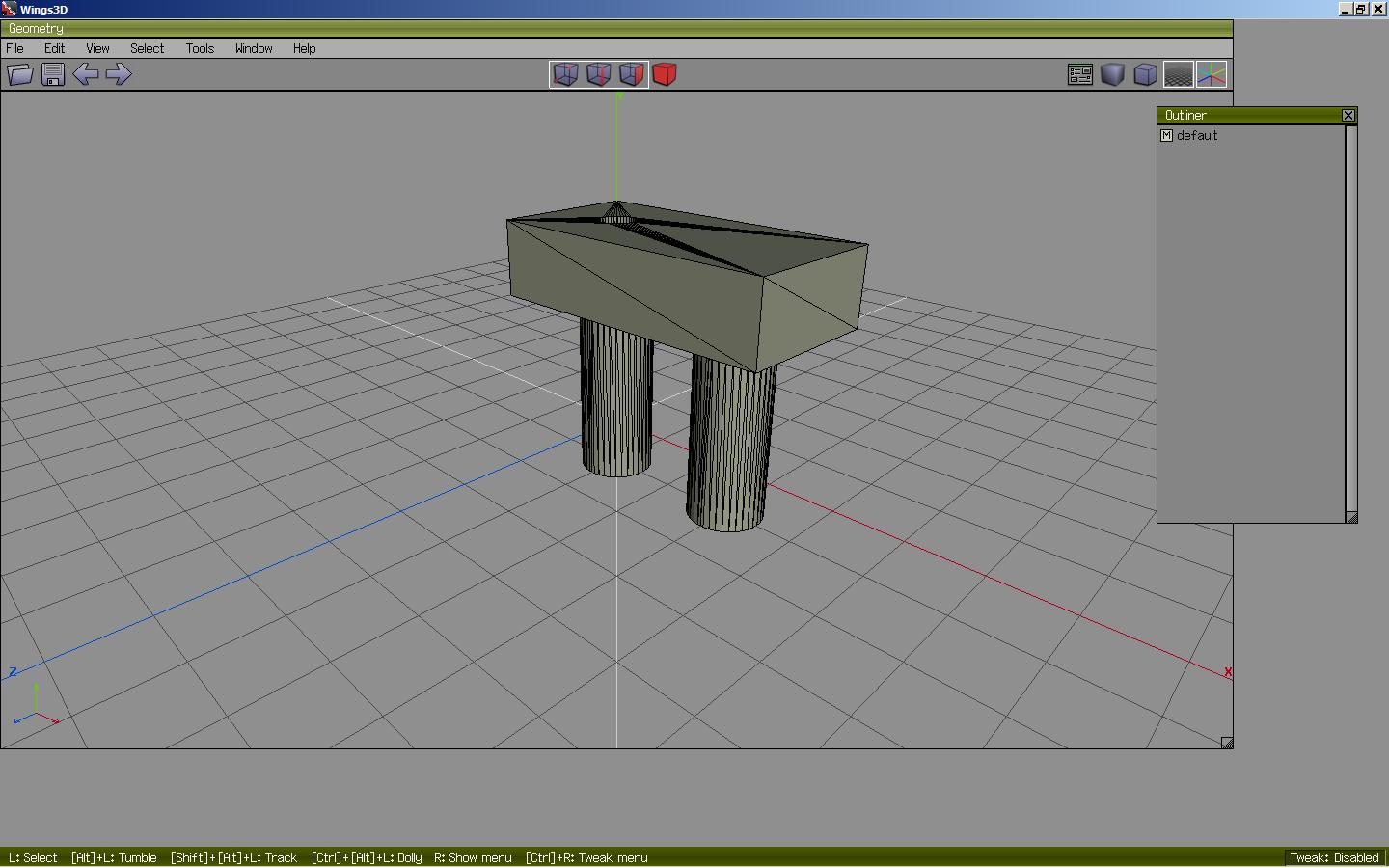

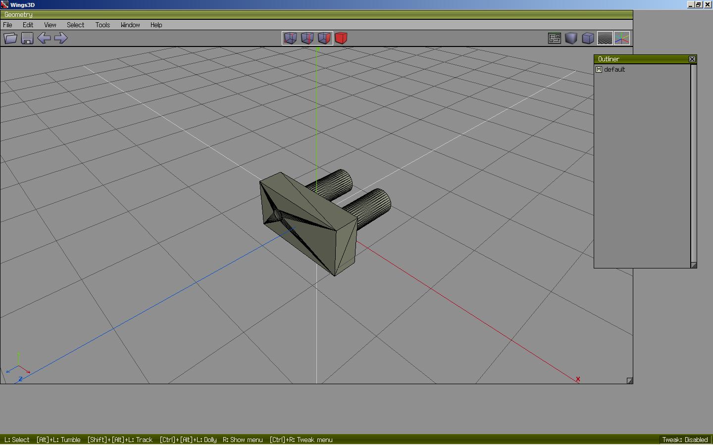

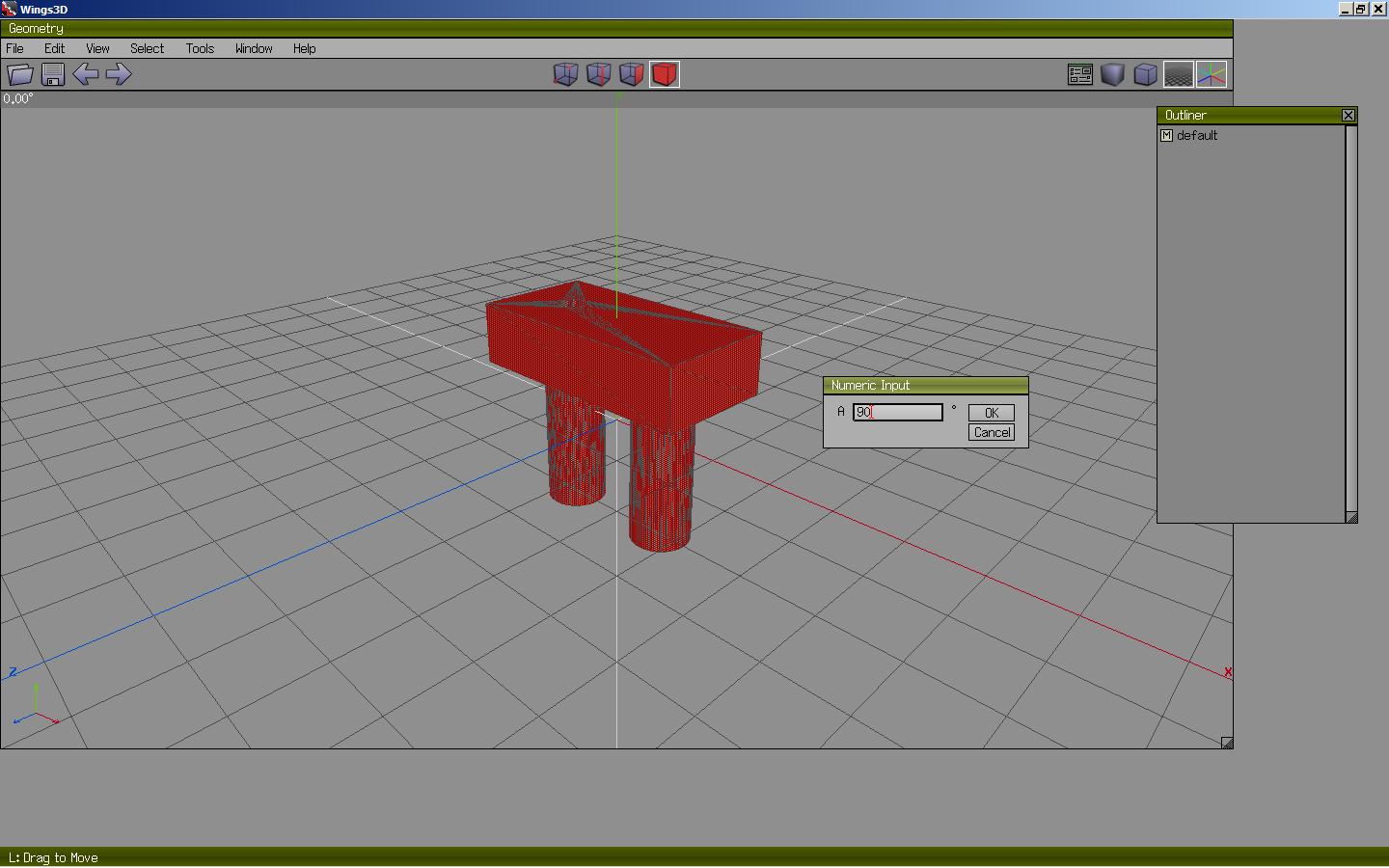

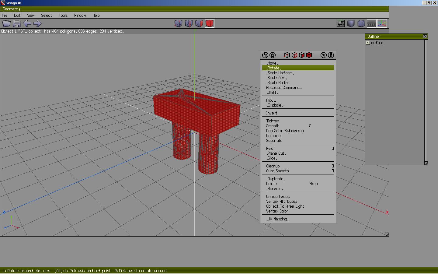

Rotera modellen i X-axel i 90 grader: högerklicka någonstans på arbetsytan (ej på modellen) med modellen markerad, välj Rotate - X men rör inte musen efter du klickat X. Tryck Tab för att få fram numerisk input och skriv 90 och tryck OK.

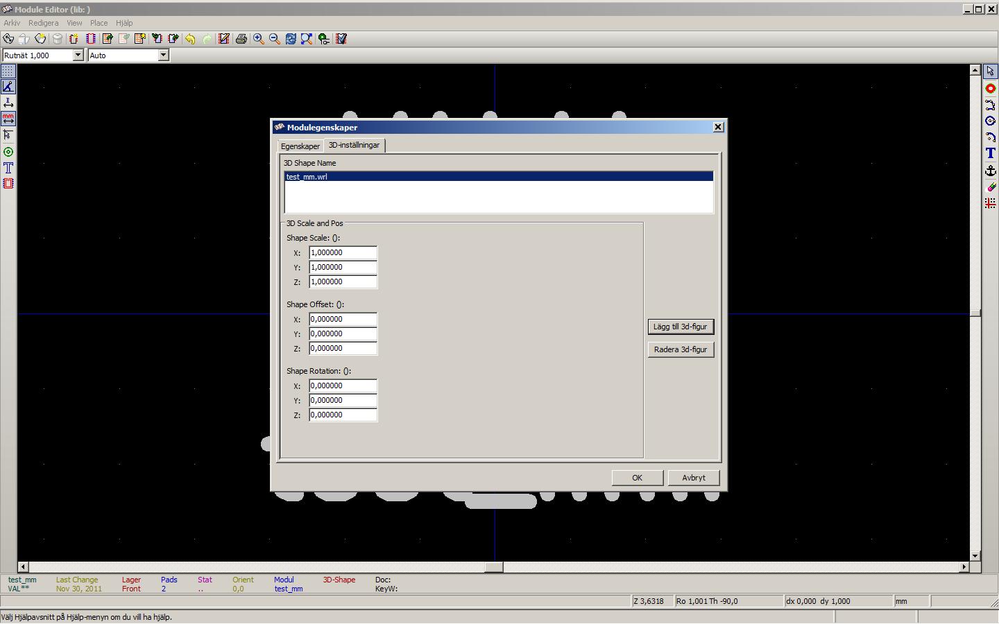

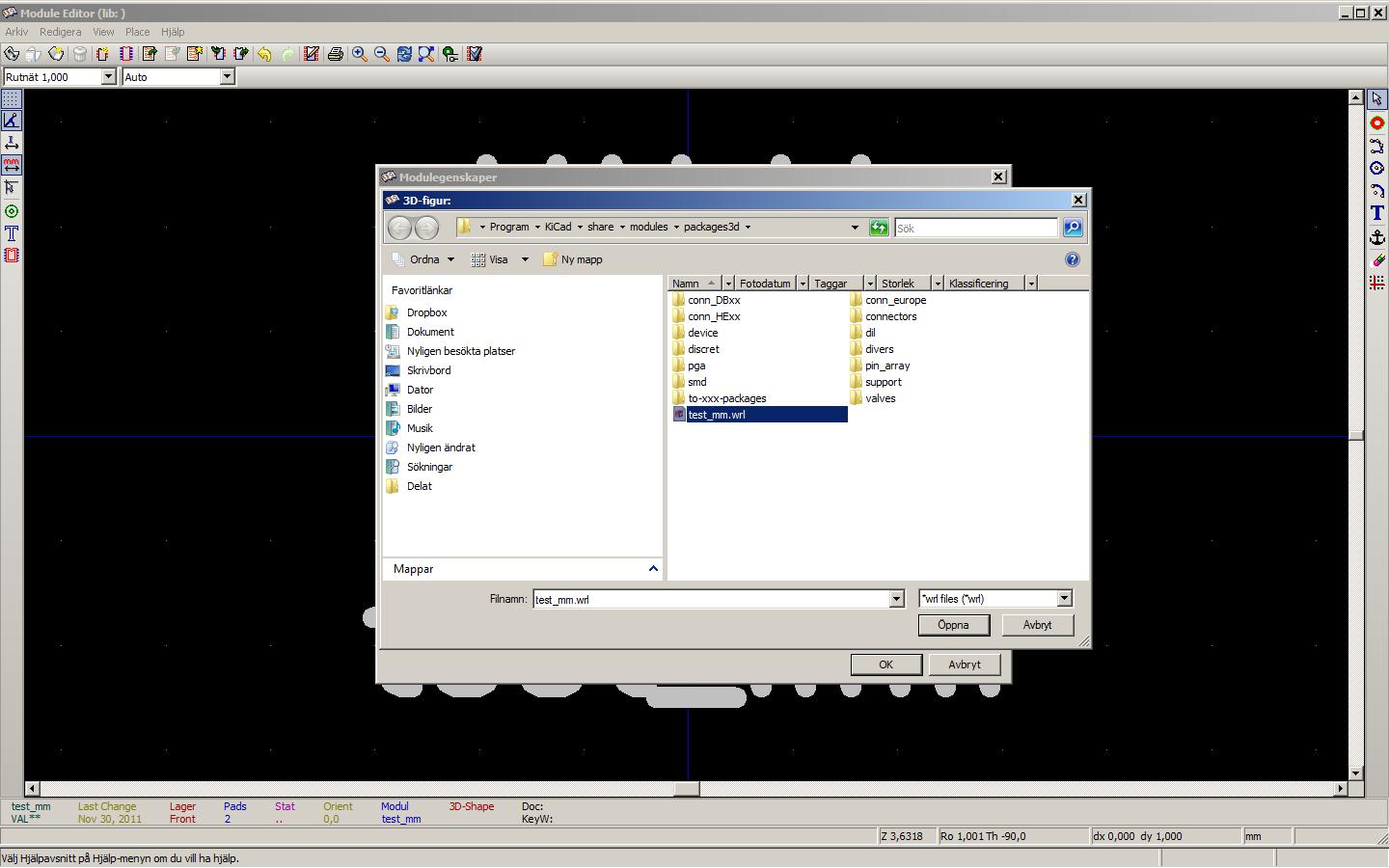

Wings3D 3.jpg Wings3D 4.jpg Wings3D 5.jpg Wings3D 6.jpg Wings3D 7.jpg Wings3D 8.jpg Wings3D 9.jpg Wings3D 10.jpg Wings3D 11.jpg Wings3D 12.jpg Wings3D 13.jpg Wings3D 14.jpg Wings3D 15.jpg Wings3D 16.jpg Wings3D 17.jpg Wings3D 18.jpg Wings3D 19.jpg KiCad 1.jpg KiCad 2.jpg KiCad 3.jpg KiCad 4.jpg KiCad 5.jpg KiCad 6.jpg KiCad 7.jpg KiCad 8.jpg KiCad 9.jpg KiCad 10.jpg Test tum.jpg Wings3D 2 1.jpg Wings3D 2 2.jpg Wings3D färg 1.jpg Wings3D färg 2.jpg Wings3D färg 3.jpg Wings3D färg 4.jpg Wings3D färg 5.jpg Wings3D färg 6.jpg Wings3D färg 7.jpg Wings3D färg 8.jpg Wings3D färg 9.jpg Wings3D färg 10.jpg Wings3D färg 11.jpg KiCad klart 1.jpg KiCad klart 2 front.jpg KiCad klart 3 back.jpg
