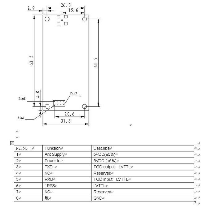

Matas med 3,3 volt och ger ut serie data på stiftlisten med ttl-3,3 volt nivå.

TTL till USB - Eftersom LEA-4T matas med 3,3V så är TX / RX på 3,3V. Så adaptern rekommenderas att ha inbyggd spänningsmatning för 3,3V.

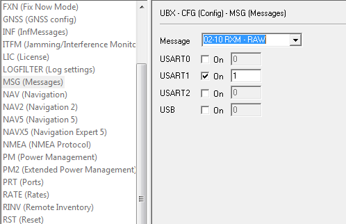

Börja med att hämta hem u-center programvaran så att du kan du testa och konfigurera modulerna. Starta u-center och välj serieport och baudrate under fliken receiver. När du får upp staplar från motagaren och position trycker du Ctrl+F9 för att konfigurera modulerna.
Ställ sedan in så att dem ger ut rxm-raw och rxm-sfrb.

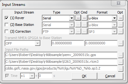

I rtklib så ställer du in under input: Markera rover och format u-blox
Under opt väljer du serieport och baudrate.

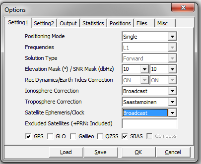

Tryck sedan ok och gå till options:
Ställ in enligt bild. Tryck ok, tryck sedan på start så skall du ha position inom 5 minuter och se staplar med satelliterna.
