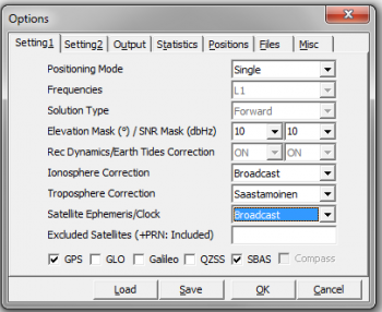

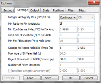

I RTKNAVI så ställer du in under input: Markera rover och format u-blox
Under opt väljer du serieport och baudrate.
Tryck sedan ok och gå till options:
Ställ in enligt bild. Tryck ok, tryck sedan på start så skall du se staplar med satelliterna och ha position inom 5 minuter.

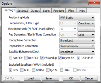

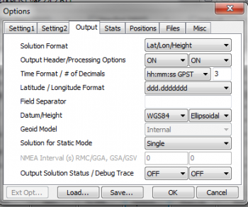

Tryck på Process... i RTKCONV för att komma till RTKPOST, där trycker du på options och ställer in enligt bild.
Tryck Execute.
öppna .pos filen som proggrammet skapade och skriv in lat/lon och höjd i rtknavi och testa om det blev bättre.
