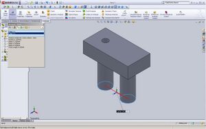

Skapa komponent i SolidWorks
Skapa komponent med SolidWorks
Komponent ritad i SolidWorks

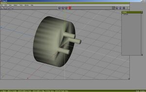

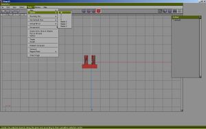

Redigering i Wings3D
Wings3D
För att välja typ av markering i Wings3D används kuberna längst upp: Du kan välja mellan ändpunkter, kanter, yta eller del, bilderna visar vad som är vad.

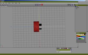

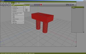

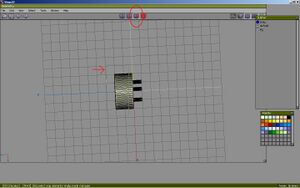

Centrera modellen i XYZ-led

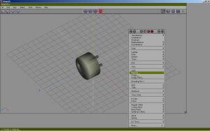

Klicka Tools - Center - All

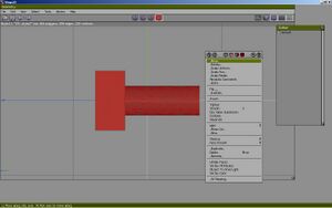

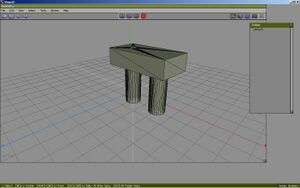

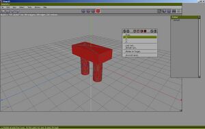

Välj Rotate.

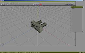

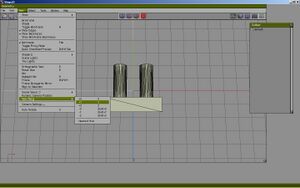

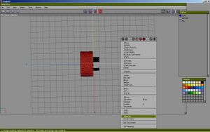

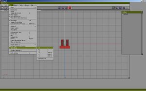

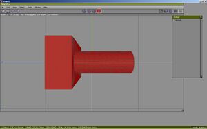

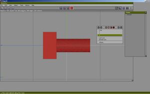

Klicka View - View Along - X

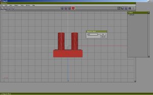

Perspektiv-kuben bör vara markerad vid justering av komponent-höjden.

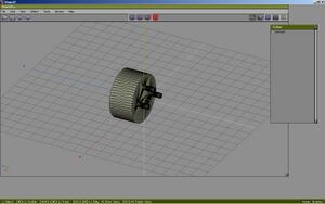

Modellen färdigredigerad
För att färglägga fortsätt till ändra renderingsalternativ,

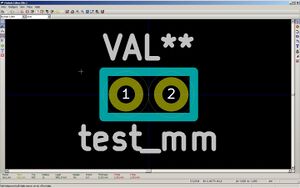

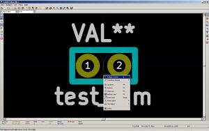

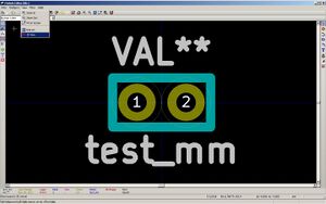

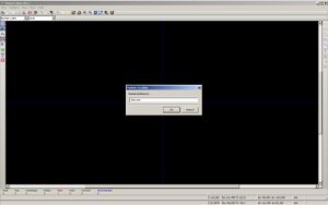

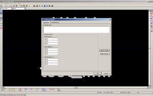

Ta fram modul-redigeraren.
Klicka 3D-inställningar.

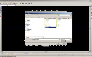

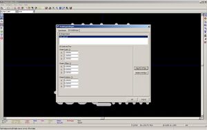

Klicka Lägg till 3D-figur och öppna wrl-filen av 3D-modellen som du vill koppla till modulen.

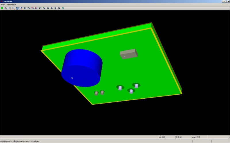

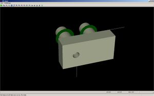

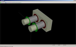

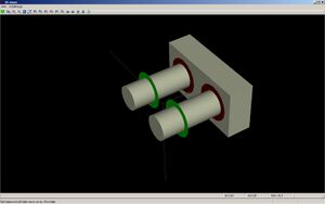

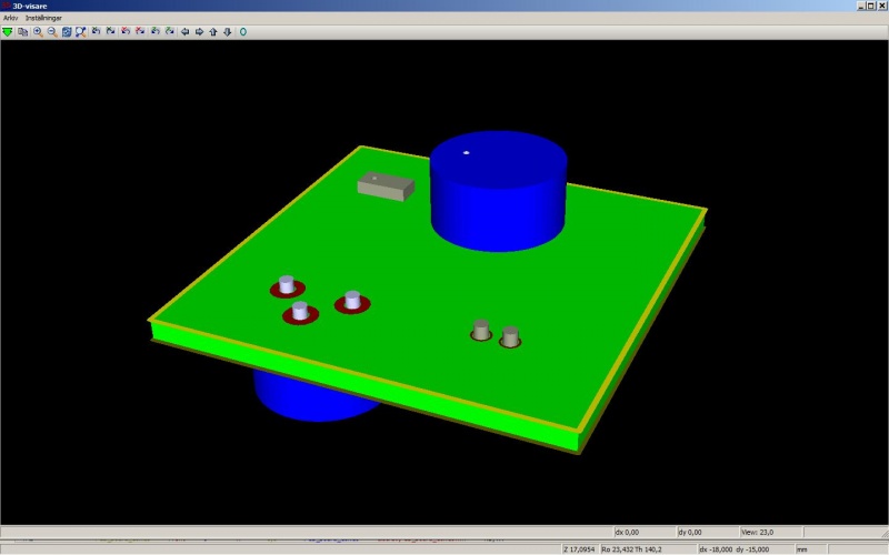

Kolla modulen i 3D
Oops, blev ett litet fel

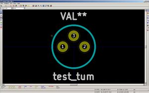

Färgläggning av modell.

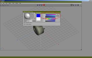

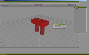

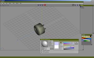

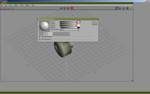

Klicka på Window i menylisten, ta fram Outliner och Palette. Dom används för att färglägga komponenten.
Ändra renderingsalternativ
Skapa nya färger i Wings3D
Färgen ska nu visas i övre rutan i Material Properties, är du nöjd tryck OK.
Tryck OK i nästa ruta.
Välj färg att använda

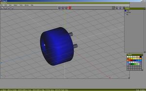

Modellen färglagd

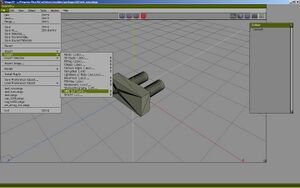

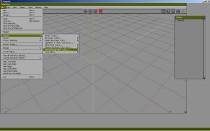

Glöm inte att Spara Wings3D-filen och exportera WRL-filen.

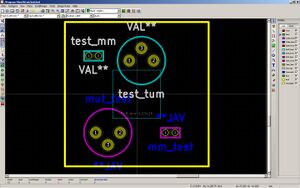

Modulerna i PCBnew KiCad
