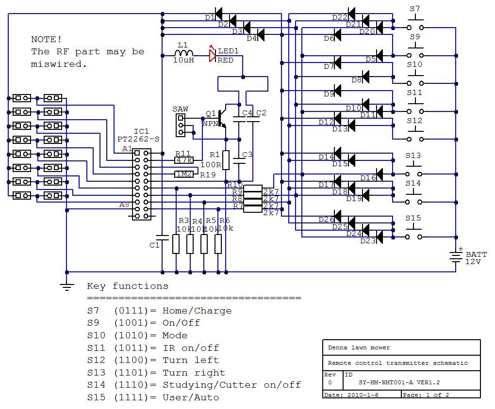

Fjärrkontroll

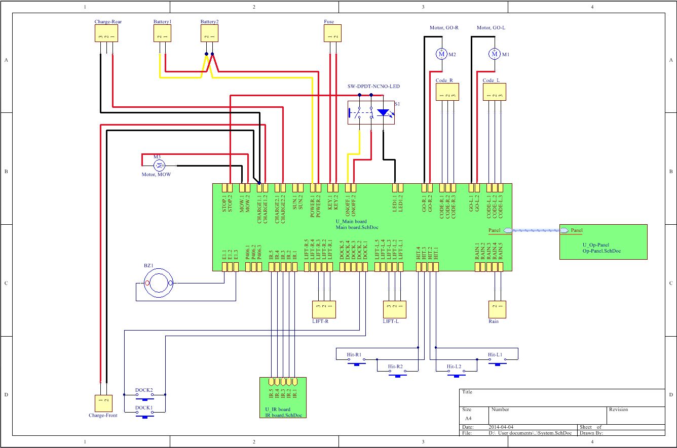

Klippare - Systemuppbyggnad

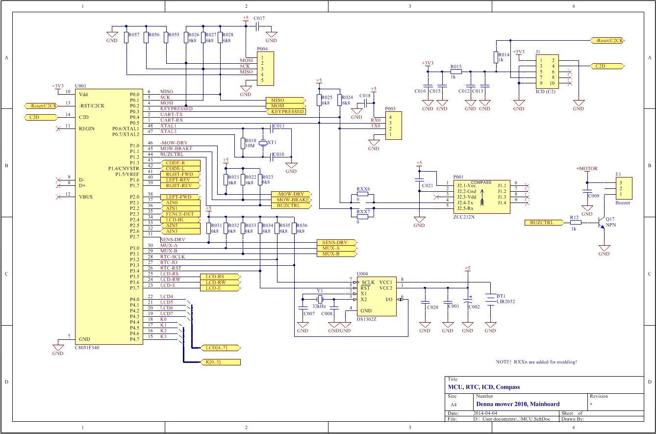

Klippare/Moderkort - MCU/RTC/Kompass

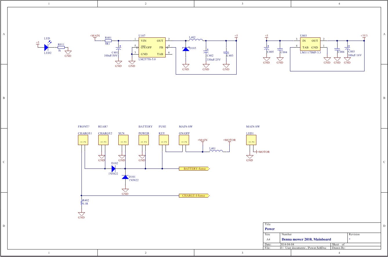

Klippare/Moderkort - Strömförsörjning

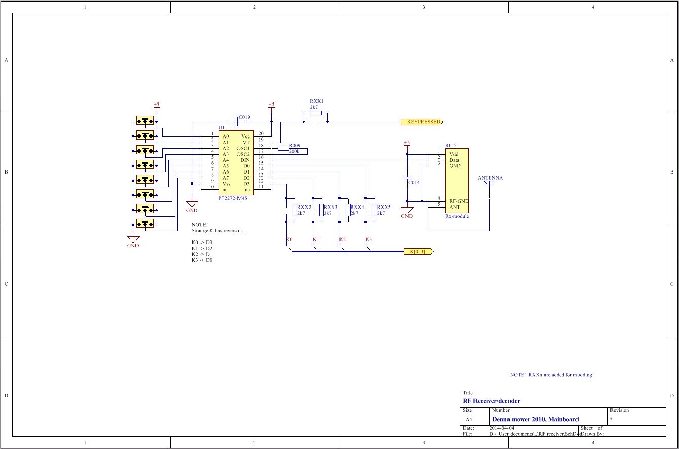

Klippare/Moderkort - Fjärrkontrollmottagare/avkodare

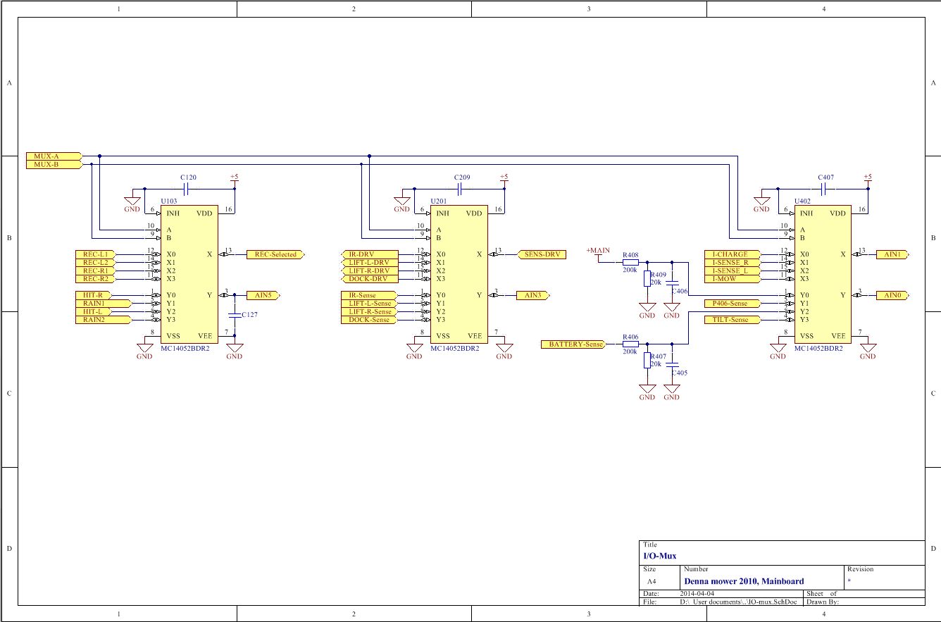

Klippare/Moderkort - I/O-mux
