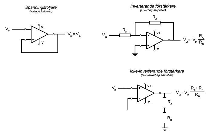

Operationsförstärkare (OP, OP-förstärkare) används ofta när man vill förstärka en signal. Tack vare deras enkelhet sparar man både plats och tid i sina byggen. För att kunna använda operationsförstärkare bör man känna till tre grundkopplingar för dessa eftersom de utgör grunden för alla andra varianter.
Inverterande: förstärkning (gain), G = -RA/RB
Icke-inverterande: G = 1 + RA/RB
Spänningsföljare: G = 1, Uin = Uut
Som man ser så kan man inte få en förstärkning lägre än 1 för en icke-inverterande förstärkare. Den inverterande varianten vänder på signalen, men tillåter G < 1. Ingångsimpedansen för den inverterande förstärkaren är lika med ingångsmotståndet, RB. För den icke-inverterande förstärkaren är ingångsimpedansen beroende av ingångens impedans (signalen går direkt in på +).
Till sist har vi spänningsföljaren som enbart är en strömförstärkare. Denna koppling används ofta för att öka drivförmågan hos en krets eller också vanligen ge en hög ingångsimpedans. Drivförmågan, utimpedansen samt inimpedansen avgörs av valet av operationsförstärkare,

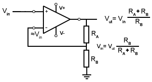

Icke-inverterande förstärkare
I den icke-inverterande förstärkaren är utgången kopplad till en spänningsdelare. Den delade spänningen, som ges av Vut*RB/(RA+RB), läggs till minusingången. Av den första regeln måste denna spänningen vara lika med Vin. Om man vänder lite på spänningsdelningsekvationen får man uttrycket för utspänningen.
